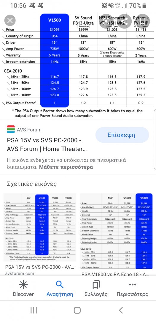

Καλά με τα klipsch δεν είναι και σίγουρο ότι θα βγάλουν πρόβλημα μην σε κολλάει αυτό. Το pb2000 είναι καλύτερο στο κάτω άκρο αλλά το pb1000 είναι γενικά κατώτερο. Τα arendal είναι πολύ καλά όπως και η επιλογή του 15" της psa είναι πολύ σοβαρή και μάλλον προς τα εκεί θα κοιταγα.

Δεν ειναι μικροτερο σιγουρα. Ιδια κατηγορια με το pb2000 ειναι και αυτο και πιθανον να παιζει δυνατοτερα.
15
Αρκετα πιο δυνατο απο pb2000 και αρκετα πιο μεγαλο και πιο βαρετο.
Στελνω μια συγκριση που εκανε η psa το v1500 ειναι το front facing 1.1 σε σχεση με το 15v να δεις με πιο της svs συγκρίνεται.
