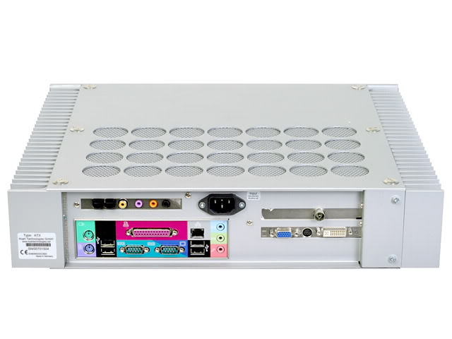

Η εταιρία Hush Technologies παράγει μια μεγάλη σειρά από εντελώς αθόρυβα και στιλάτα HTPC κουτιά σε διάφορα χρώματα αλλά τσουχτερές τιμές!
Psst... you hear NOTHING - except for pure sound. Whether its Bach or the Beatles, vocal or to instrumental, fortissimo or pianissimo, with the new Hush mini ITX Extended audio everything nearly as good as Live. A completely new hearing experience! A miracle of sound with up to 600GB of storage capacity. Trust your ears!
Η ιστοσελίδα της εταιρίας είναι :
Hush Technologies
2.575
13
Συνήθως χρησιμοποιούν ελαστικές πατούρες μεταξύ ανεμιστήρων, σκληρών δίσκων ,DVD (έχω δει να τοποθετούνε ακόμη και ηχομονοτικό υλικό εσωτερικά του κουτιού για να αποσβέσουν τον θόρυβο των σκληρών δίσκων!).
Τα κουτιά της HUSH χρησιμοποιούν επίσης τεχνολογία η οποία ψύχει επεξεργαστή ,chipset,VGA χωρίς την χρήση ανεμιστήρων και στην απαγωγή της θερμότητας στον χώρο έξω από το κουτί συμβάλλουν τα πλαινά πτερύγια του κουτιού.

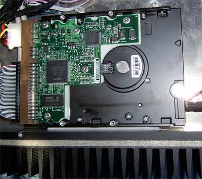

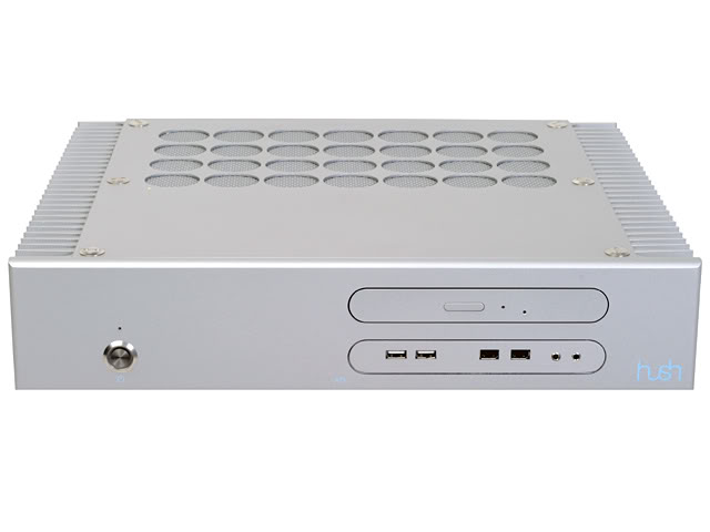

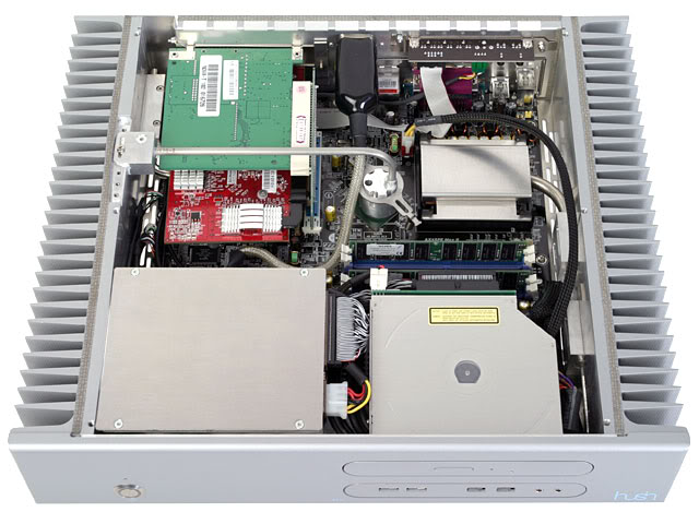

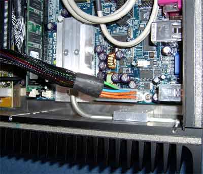

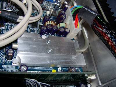

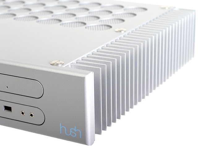

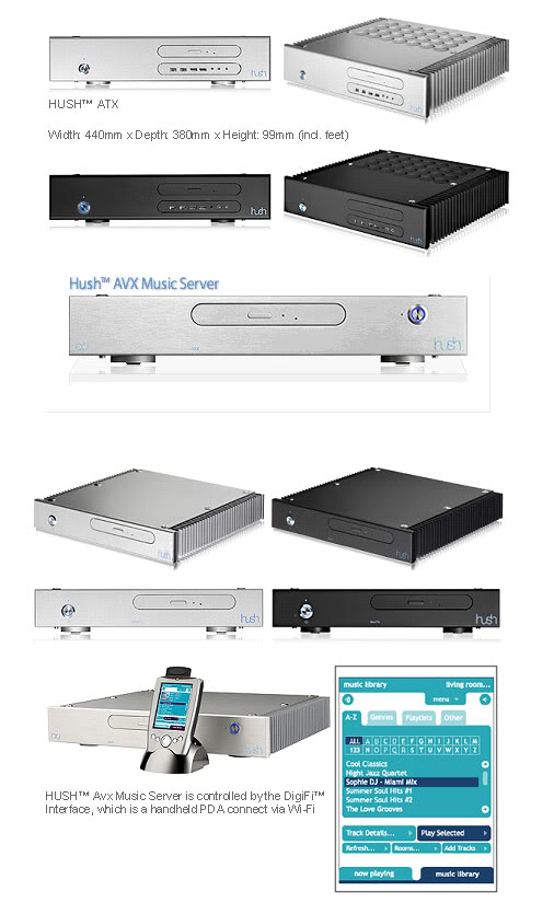

Στα κουτιά της HUSH και με το παραπάνω.Δείτε μερικές φωτό....
2.575
13
Και εδώ μερικές ακόμη φωτό από τα κουτιά της HUSH..
για εντελώς αθόρυβες Hi-End υλοποιήσεις....(αλλά κοστίζουν πολύ τα ρημάδια!) :(
