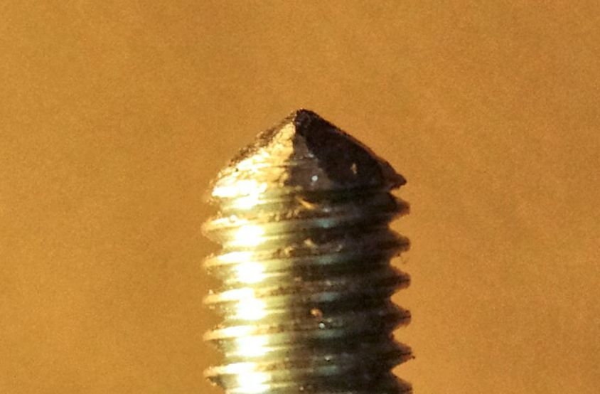

Λοιπόν βρήκα 8 βίδες που ταιριάζουν στο σπείρωμα που έχουν τα ηχεία μου για ακίδες.
Σκέφτομαι να τις κόψω με το Dremel και να κάνω αιχμηρές τις άκρες τους, σαν ακίδες.
Κάτι τέτοιο περίπου:
Οι βίδες που βρήκα έχουν 14 εκατοστά μήκος. Όταν δοκίμασα να τις βιδώσω στο ηχείο, η βίδα έμπαινε αρκετά βαθιά αλλά έπαιζε δεξιά-αριστερά σαν να έχει λίγο τζόγο, πράγμα που σταμάτησε όταν έσφιξα ένα παξιμάδι στη βίδα και το ηχείο.
Ερωτήσεις
1)Έχει νόημα ένα τέτοιο πρότζεκτ; Γενικά υπάρχουν αντίθετες απόψεις για τις ακίδες, αλλά αν δεχτούμε πως όντως έχουν χρησιμότητα, μια τέτοια κατασκευή μπορεί να λειτουργήσει σαν υποκατάστατο του "φτωχού"?
2)Ο τζόγος που έχει η βίδα είναι νορμάλ? (Σε όσες ακίδες έχω δει του εμπορίου, υπάρχει το αντίστοιχο παξιμάδι για σφίξιμο). Εφόσον στερεώνεται με το παξιμάδι η βίδα, θα υπάρχει πρόβλημα?
3) Πόσο μήκος να έχει το σπείρωμα που θα βιδώνει στο ηχείο, και πόσο ύψος να έχει η ακίδα?
Ευχαριστώ εκ των προτέρων
Μελίδης Μιχάλης
Πρόεδρος ΕΒΒΕ
31.318
31.101
Αυτό που φαίνεται στην φωτό που έβαλες, δεν είναι ακίδα.
Είναι πολύ στρογγυλεμένη η άκρη.
Η ακίδα για να κάνει δουλειά (εκεί που πρέπει να μπει) πρέπει να είναι πολύ μυτερή.
Ταυτόχρονα πρέπει να είναι σκληρή για να μην κεφαλώνει η μύτη από το βάρος.
