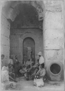

"Ωδείο Ηρώδου Αττικού, Αθήνα, 3 Αυγούστου 1917. Οι τελευταίοι Γάλλοι στρατιώτες στην Αθήνα που είχαν στρατοπεδεύσει στο Ηρώδειο. Δεξιά βλέπουμε το πιθάρι που χρησιμοποιείται σαν ηχείο. "
