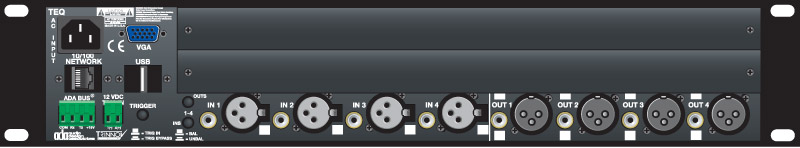

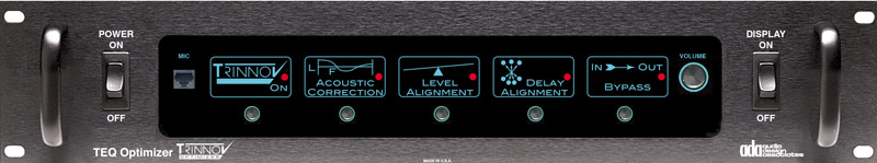

Προσφατα η ADA εδωσε τη λυση με τα TEQ και τη τεχνολογια της Trinnov.
Τα TEQ Room Correction Systems
κανουν αυτο που θελουμε χωρις να γινει μετακομηση.
Το TEQ-4 ειναι για δικαναλα συστηματα και ειναι αυτο :
Το συστημα συμπληρωνει ενα ειδικο μικροφωνο που κανει τις μετρησεις.
Επισης εχεις τη δυνατοτητα να ακους τη διαφορα σε πραγματικο χρονο.
Τα αποτελεσματα ειναι γνωστα ( στο εξωτερικο ) και θεαματικα.
Και ερχομαι τωρα να ρωτησω ( ακομα και σε μορφη poll ) :
- ποσοι θα βαζατε ενα τετοιο μηχανημα στο συστημα σας, ξεπερνοντας το....φλατ
- ποσοι θα διαθετατε τα δεκα χιλιαρικα που ζηταει για να μπει στο ρακ σας ?

Οσον για το συγκεκριμενο μηχανημα, αφορμη πηρα απο το ποστ σου , γιατι μου ζητηθηκε για τεστ στην Ελλαδα. Η απαντηση μου ηταν αυτη που εγραψα στο τελος του ποστ μου.
Οσο για το οικονομικο, θυμαμαι οταν αγορασα το EQ 1/3 της οκταβας και τα RTA με τα καλιμπραρισμενα μικροφωνα, εσκασα περιπου τοσα οσα ειχα δωσει για προ και τελικο. Και ολα αμερικανιες....
Πολυ παλια επι δραχμων.
Η εμπειρια που ειχα παντως απο το εν λογω, γκατζετακι...:119: ηταν οντως εντυπωσιακη. Το κουμπι με η χωρις το correction ειναι το δυνατο σημειο του. Πωλητης απο μονο του... εσυ δε λες τιποτα, απλα πατας το κουμπι και ακους πριν και μετα...
