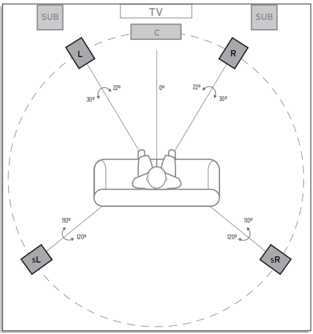

Όπως βλέπεις και στο σκίτσο τα σαραουντ ιδανικά πρέπει να τοποθετηθούν στην αναγραφόμενη γωνια όμως όταν κάθεσαι στον τοίχο κάτι τέτοιο είναι ανέφικτο.
Εάν μετακινηθείς απ αυτον θα μπορέσεις να πλησιάσεις περισσότερο την γωνία αυτήν.

Για αρχή προσπάθησε να στήσεις 5 ηχεία στις σωστές γωνίες.
30μοιρες για τα LR μπροστά και 120 για τα σαραουντ.
Όσο πιο κοντά γίνεται σε αυτές τοις μοίρες.
Το κεντρικό ιδανικά στις 0 μοίρες εννοείται και στο ίδιο ύψος με τα LR.
Όσο πιο κοντά είσαι σε αυτές τις προδιαγραφές τόσο το καλύτερο.
Μετα ασχολούμαστε και με τα σαμπς. Παθητική φροντίδα στο τέλος.

Για τα σαραουντ αν μετακινήσεις την θέση ακρόασης προς τα μπροστά θα μπορέσεις να τα βάλεις σε καλύτερη γωνία αλλά δες και την απόσταση παράλληλα, να μην είναι πολύ κοντά σε σένα. δλδ μπορεί να λειτουργήσει καλύτερα μια γωνία 110 μοιρών από το να τα βάλεις στις 120 μοίρες δίπλα στα αυτιά σου λόγω ανεπάρκειας βάθους πίσω από σένα ;)

Τράβα μπροστά τον καναπέ, όχι τα ηχεία.
Ηχεία μπροστινά κοντά στον τοίχο (όσο πιο κοντά μπορείς). Φτιάξε γωνίες και θέσεις surround speakers ( 100-120° αποδεκτό εύρος για τον χώρο σου ).
Πήγαινε την θέση ακρόασης (καναπέ) περίπου στο 38-40% του μήκους του δωματίου.

Ναι αλλα τα μπροστινα αν κολλήσουν στον τοιχο, δεν ακυρώνουμε στην ουσια τον "νοητο" στην παραπανω εικόνα; γιστι ετσι οπως φαίνεται το κεντρικο θα πρεπει να ειναι πιο πισω απο τα μπροστινα
