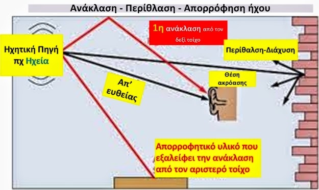

Να επαναλάβω ότι η ηχοαπορρόφηση σε μια αίθουσα αφορά την ποιότητα της ακουστικής και όπως τόνισα στα ανωτέρω άρθρα είναι διαφορετικό πράγμα από την ηχομόνωση της, αφού η ηχομόνωση αφορά τη μείωση της διαρροής του ήχου της αίθουσας προς τα έξω και την απομόνωση της αίθουσας από εξωτερικούς θορύβους κτλ και όχι την ποιότητα του ήχου.
  • Εάν το δωμάτιο δεν έχει σχεδόν καμιά ήχοαπορροφητική επιφάνεια (απλά τοίχους , οροφή , δάπεδο και τα συνήθη έπιπλα) , ο ήχος θα αναπηδά μεταξύ των επιφανειών και θα απαιτεί ένα μεγάλο χρονικό διάστημα για να εξασθενήσει εντελώς . Ο ακροατής σε αυτό το είδος του δωματίου , θα έχει τότε πρόβλημα γιατί ακούει τόσο τον άμεσο ήχο όσο και τους επαναλαμβανόμενους ανακλώμενους (με καθυστέρηση αφού διανύουν μεγαλύτερη απόσταση από τον απ’ ευθείας). Η μίξη των δυο αυτών διαφορετικών ήχων "φιλτράρεται" με αποτέλεσμα να αλλοιώνεται ο τελικός ήχος που φτάνει στα αυτιά μας. Αυτό το φαινόμενο Natural Reverberation ονομάζεται Comb filtering .Το comb filtering δεν πρέπει να συγχέεται με το Digital Reverberation.
  • Ένα δεύτερο πρόβλημα στο δωμάτιο αυτού του είδους είναι τα στάσιμα ηχητικά κύματα. Δηλαδή ανεξάρτητα από το τι συχνότητες παράγει η ηχητική πηγή κάποιες απ’ αυτές τις συχνότητες ενισχύονται καθώς το δωμάτιο λειτουργεί σαν αντηχείο (αυτή είναι και η δουλειά του μηχανικού σχεδίασης να εξαλειφθεί αυτό το φαινόμενο). Η τιμή των συχνοτήτων αυτών σχετίζεται με τις διαστάσεις του δωματίου, η δε διάρκεια τους από το υλικό των τοίχων του πατώματος και του ταβανιού. Το φαινόμενο αυτό στις μπάσες συχνότητες (που είναι και οι προβληματικά διαχειρίσιμες) λέγεται flutter echo (ή modal ringing). Παράδειγμα flutter echo είναι ο ήχος των καμπινών στις τουαλέτες, στα πηγάδια, σε άδειες εκκλησίες…Αυτοί οι ήχοι συνεχίζουν να αντηχούν ακόμα κι όταν η πηγή που τους παρήγαγε σταματά ,γι αυτό και αναμιγνύονται με τους επόμενους κ.ο.κ
Αυτό λοιπόν που ακούει ένας ακροατής σ’ ένα τέτοιο δωμάτιο είναι ο συνδυασμός των:
Ηχητικής πηγής + comb filtering + flutter echo
  • Εάν όμως οι επιφάνειες καλύπτονται με υλικό ηχοαπορρόφησης , ο ανακλώμενος ήχος θα μειωθεί πολύ πιο γρήγορα και ο ακροατής θα ακούει ‘’μόνο’’ τον άμεσο ήχο. Φυσικά τότε και η γενική στάθμη ήχου στο δωμάτιο θα μειωθεί .
  • Σαν παρένθεση ,θα ήθελα να αναφέρω , επειδή θυμάμαι από παλιά , ότι τα προϊόντα ορυκτοβάμβακα (πχ πετροβάμβακας, υαλοβάμβακας και κεραμοβάμβακας, …)είχαν κατηγορηθεί για πιθανούς κινδύνους για την ανθρώπινη υγεία (αναπνευστική οδό), υπάρχουν εδώ και χρόνια συστάσεις ότι δεν υφίσταται τέτοιος κίνδυνος (Δείτε εδώ: πχ ως μη καρκινογόνα υλικά -Group 3 .
Τα ανεπιθύμητα φαινόμενα που οφείλονται στο comb filtering και στο flutter echo τα αντιμετωπίζουμε με:

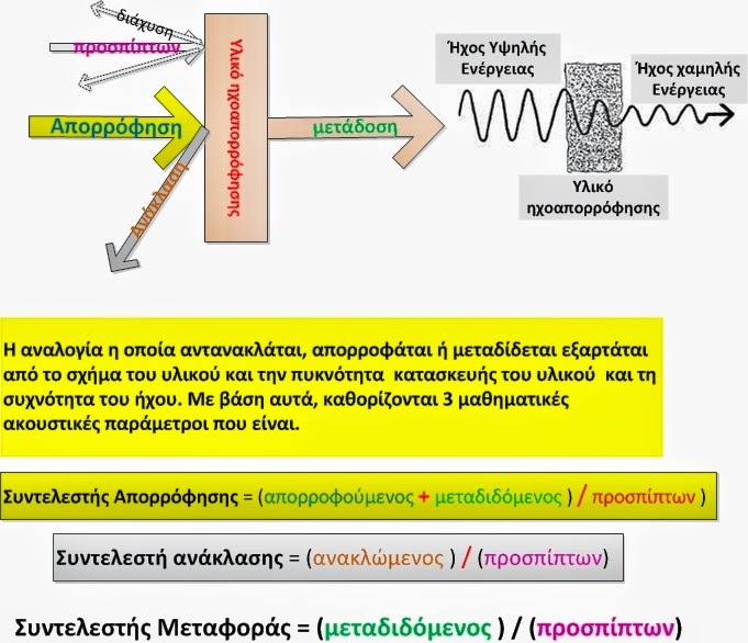

Οι ιδιότητες απορρόφησης των ήχοαπορροφητικών υλικών εκφράζονται με το συντελεστή ηχοαπορρόφησης ( α ) μιας επιφάνειας ή ενός υλικού, σαν συνάρτηση της συχνότητας .
  • Ο ( α )περιγράφει το λόγο της ακουστικής ενέργειας που απορροφά το υλικό προς την ακουστική ενέργεια που προσπίπτει στο υλικό.
  • Ο ( α ) κυμαίνεται από 0 έως 1 .
  • Για πλήρη ανάκλαση α = 0, ενώ για πλήρη απορρόφηση α = 1.

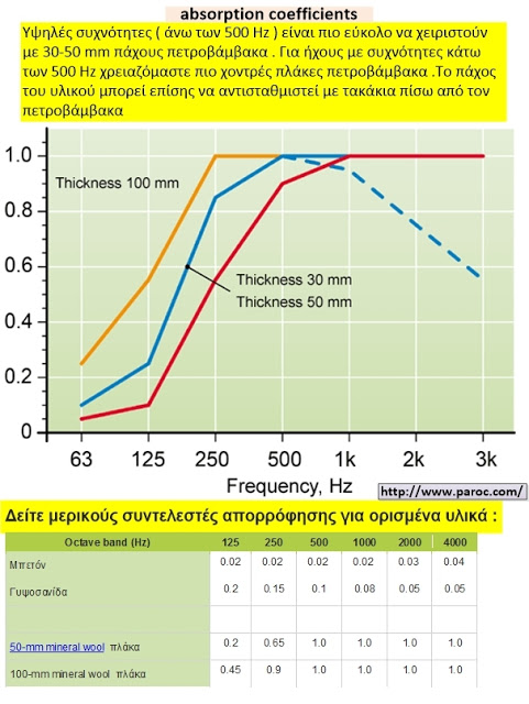

50-mm mineral wool εδώ:
Όπως φαίνεται και στη φωτογραφία για κάτω από 300 Hz τα ηχητικά κύματα δύσκολα απορροφούνται. Ένα TIP είναι να τοποθετήσετε τα ηχεία σε κάποια απόσταση απ’ τον τοίχο.
Ένα από τα πορώδη ήχοαπορροφητικά υλικά εδώ είναι ο πετροβάμβακας (το ηχητικό κύμα προσπίπτοντας στον πετροβάμβακα, μετατρέπει μέσω της τριβής , την ηχητική ενέργεια σε θερμότητα)
Το πάχος του υλικού καθορίζει τις ηχοαπορροφητικές ιδιότητες του υλικού . Οι υψηλές συχνότητες (500 Hz -… ) είναι πιο εύκολο να διαχειριστούν με μικρό πάχος πετροβάμβακα - πχ 30 mm . Κάτω όμως των 500 Hz απαιτείται μεγάλο πάχος (πχ 15 Cm).
Το πάχος του υλικού μπορεί επίσης να αντισταθμιστεί και με ‘’αέρινο’’ χώρο πίσω από το panel για να βελτιωθούν οι επιδόσεις απορρόφησης χαμηλών συχνοτήτων. Δείτε το ΤΙΡ εδώ:
Πολύ γενικά με τον 2πλασιασμό του πάχους του ηχομονωτικού αυξάνεται η αποτελεσματικότητα της απορρόφησης κατά μια οκτάβα προς τα κάτω. Αν πχ με 10cm έχουμε απορρόφηση στους 300Hz τότε με 20cm θα έχουμε απορρόφηση στους 150 Hz.
