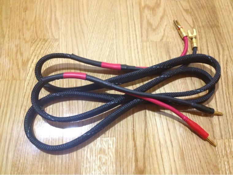

Εδώ και αρκετό καιρό ένας φίλος μου χάρισε τα καλώδια της φωτογραφίας.
Θέλησα να συνδέσω τα μπροστινά ηχεία (B&W 602) στον ενισχυτή (Yamaha RX-A820) και βρέθηκα εμπρός στο εξής πρόβλημα:
Πως να τα συνδέσω στον ενισχυτή?
Οι πλαστικές μπόρνες του Yamaha δεν χωράνε τους ακροδέκτες τύπου μπανάνας ή τους τύπου U της άλλης πλευράς.
Από την άλλη πλευρά, ευτυχώς οι μπόρνες των ηχείων δέχονται και τους δυο τύπους...
Τι προτείνετε?
Δεν θα ήθελα να κόψω τους ακροδέκτες και να συνδέσω το γυμνό καλώδιο...
Υπάρχουν αντάπτορες?

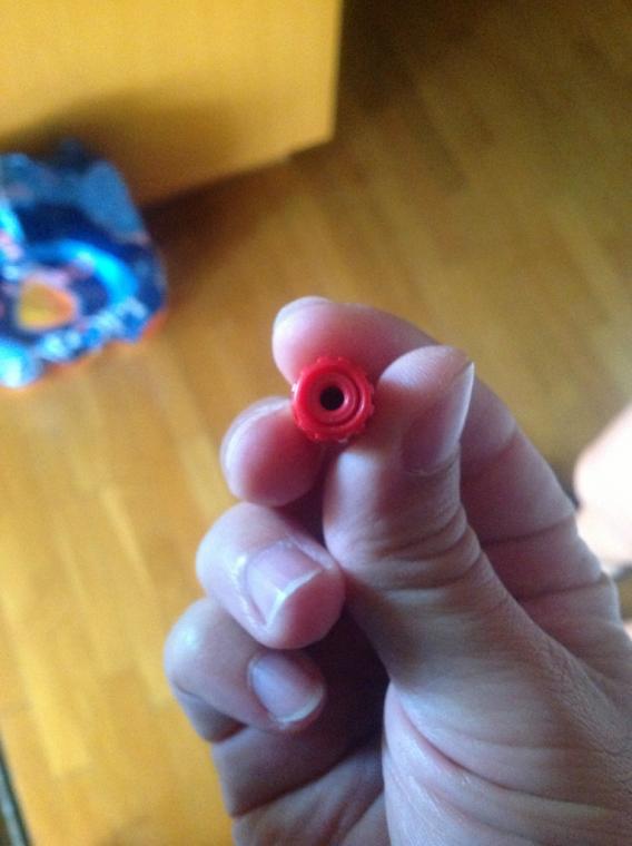

Αυτή είναι η μπόρνα.
Την ξεβίδωσα γιατί νόμιζα πως μπορώ να την αλλάξω... ImageUploadedByTapatalk1350021500.903563.jpg
Βγαίνει με κάποιο τρόπο το εσωτερικό πλαστικό?
Γιατί, έτσι όπως είναι η μπανάνα δεν χωράει με τίποτα...

Νομίζω ότι βγαίνει. Βιδώνεις 1-2 στροφές μια λεπτή ξυλόβιδα και την τραβάς.

Αν δεν έχει το εσωτερικό μεταλλικό τμήμα της μπόρνας τρύπα που να χωράει μπανάνα, δεν θα μπει.
Αγγλοσαχλαμάρες, αυτοί φταίνε που απαγορεύτηκαν οι μπανάνες στην Ευρώπη. Για ασφάλεια...
Ή με ένα μικρό κατσαβιδάκι.

Αυτό που είπε ο ζιζικ.Αν δεν χωρά μέσα στο μεταλικό μέρος δεν.

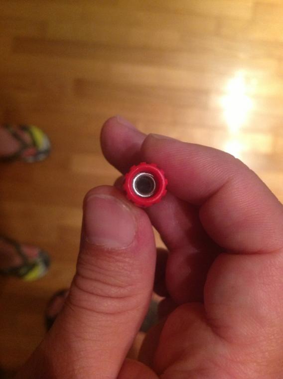

Τελικά βγαίνει το πλαστικό!
Είναι μια μορφή τάπας, αλλά για να το επιβεβαιώσω έπρεπε να κάνω αρκετά τηλέφωνα στο κατάστημα που τον αγόρασα, στην αντιπροσωπεία και τελικά στο service της Yamaha...
Μου κάνει τρομερή εντύπωση πως όλοι οι πωλητές στο Νάκα, δεν είχαν ιδέα!
Μόνο ο τεχνικός μου είπε αμέσως ότι είναι τάπα και βγαίνει με ένα λεπτό πενσάκι ή κατσαβίδι.
Ιδού το αποτέλεσμα:
Σας ευχαριστώ όλους για τις απαντήσεις σας.
