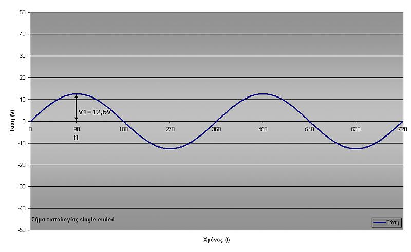

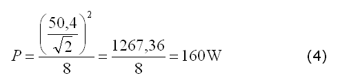

Όμως, αυτή η τοπολογία είναι πολύ περιοριστική ως προς την ισχύ που μπορεί να αποδώσει, δεδομένης της αποδοτικότητας (efficiency) των ενεργών ενισχυτικών στοιχείων. Ας πάρουμε ως παράδειγμα μια λάμπα που αποτελεί πνευματικό παιδί του Μεσοπολέμου. Η 6L6 ξεκίνησε να διατίθεται στην αγορά το 1936, και προδιαγραφόταν με ωφέλιμη ισχύ 10W, υπό κάποιο συγκεκριμένο ανώτατο ποσοστό παραμόρφωσης. Δηλαδή, αυτό το μέγεθος των δέκα βατ είναι η ενεργειακή οροφή αυτής της λάμπας. Αυτό σημαίνει, ότι, εάν ένας ενισχυτής με μια 6L6 στην έξοδό του, οδηγήσει ένα ωμικό φορτίο 8Ω, θα παρουσιάσει τάση 8,9VRMS, και πέραν τούτου ουδέν, υπό την έννοια, ότι για κάθε υποδιπλασιασμό του φορτίου, η ισχύς θα υποδιπλασιάζεται με ανάλογη μείωση τάσης, ώστε να μην υπερβαίνεται η οροφή των 10W. Αυτό σημαίνει, ότι σε φορτίο 8Ω η τάση κορυφής στην έξοδο του ενισχυτή θα είναι...
… και επομένως, η καμπύλη της τάσης θα κυμαίνεται μεταξύ +12,6 και -12,6V, δηλαδή η τάση θα είναι 25,2Vp-p, (peak to peak, από κορυφή σε κορυφή).

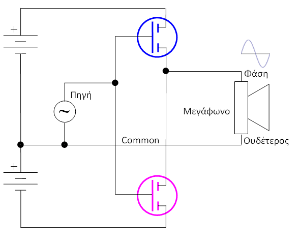

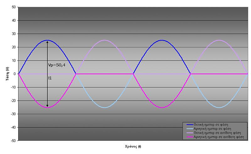

Μετά τον Β’ Π.Π. και προς την κατεύθυνση εξεύρεσης λύσεων αύξησης της ισχύος, δηλαδή αύξησης της τάσης στην έξοδο των ενισχυτών, παρουσιάσθηκε η τεχνική push-pull. Με βάση αυτήν την τεχνική, τα δύο τμήματα της καμπύλης, η θετική και η αρνητική ημιπερίοδος, ενισχύονται από ξεχωριστό ενεργό στοιχείο. Έτσι, στο παράδειγμά μας με την 6L6, η τάση των 25,2Vp-p μετατρέπεται πλέον σε τάση κορυφής, οπότε η μέση τάση διαμορφώνεται σε...
... οπότε, σε φορτίο 8Ω, η τάση αυτή μεταφράζεται σε ισχύ...
... πράγμα αναμενόμενο, καθώς με διπλασιασμό της τάσης τετραπλασιάζεται η ισχύς. Για να γίνει κατανοητή η διαφορά, μπορούμε να παραβάλλουμε αυτήν την τοπολογία με το παράδειγμα των ξυλοκόπων. Δηλαδή, ένας ξυλοκόπος, με ένα πριόνι μήκους 1 μέτρου, κόβει έναν κορμό σε 1 ώρα, σπρώχνοντας και τραβώντας ρυθμικά το πριόνι. Δύο ξυλοκόποι, της ίδιας μυικής δύναμης με τον πρώτο, έχοντας ένα πριόνι μήκους 2 μέτρων, όταν, κρατώντας το αντίκρυ, σπρώχνει (push) ο ένας όταν τραβάει (pull) ο άλλος, κόβουν έναν κορμό ίσης διαμέτρου και ίσης σκληρότητας με τον πρώτο, σε διάστημα 15 λεπτών, (1/4 του αρχικού χρόνου).
Βέβαια, μεταπολεμικά, η τεχνολογία των ηλεκτρονικών δεν περιορίσθηκε στην 6L6, αλλά κατασκεύασε νέες υλοποιήσεις, με αυξημένη αποδοτικότητα, ενώ συγχρόνως εκμεταλλεύθηκε στο έπακρο και την τοπολογία push – pull. Αυτή η τοπολογία πέρασε βέβαια και στα τρανζίστορ, με τη διαφορά, ότι εδώ ονομάζεται συμπληρωματική συμμετρία, καθώς το ένα ενεργό στοιχείο «συμπληρώνει συμμετρικά» το αντικρινό του, αφού, από κατασκευής, το ένα λειτουργεί με ηλεκτρική τάση αντίστροφη του άλλου. Σήμερα, δεν υπάρχει ενισχυτής στερεάς κατάστασης που να μη λειτουργεί με αυτήν την τοπολογία, εκτός ίσως από κάποιες υλοποιήσεις του Nelson Pass.

Ας δούμε τις δύο αυτές τοπολογίες με τρανζίστορ στις παραπάνω εικόνες. Άλλωστε, τα ηλεκτρικά μεγέθη που εκφράζουν την ισχύ είναι τα ίδια, ανεξαρτήτως της τεχνολογίας των ενεργών στοιχείων του ενισχυτή. Καθένα τρανζίστορ είναι σημασμένο χρωματικά με το αντίστοιχο τμήμα της τάσης που ενισχύει, αναφορικά με τα παραπάνω διαγράμματα. Ας σημειωθεί, ότι και στις δύο αυτές τοπολογίες το σήμα είναι μονοτελές, καθώς υλοποιείται ενεργειακά από μια μόνον καμπύλη τάσης, σε σχέση με τη γη. Δηλαδή, ο ενισχυτής εξακολουθεί να έχει μόνον έναν ακροδέκτη «ενεργό», του οποίου η τάση μεταβάλλεται σε σχέση με τον άλλο, που είναι «νεκρός», γειωμένος.

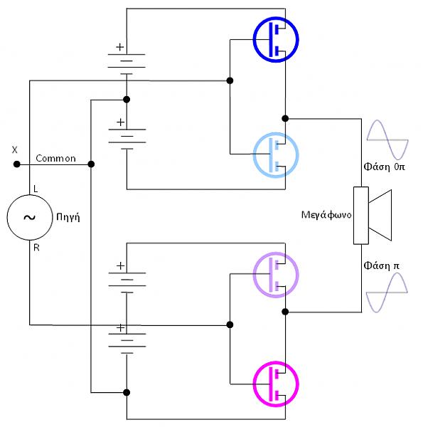

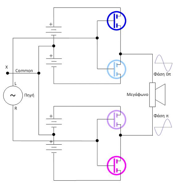

Το επόμενο βήμα φαντάζει προφανές, αν και πήρε δεκαετίες ολόκληρες, για να υλοποιηθεί. Δηλαδή, κάποια στιγμή, όταν το επέτρεψαν οι συνθήκες, από τεχνικής και οικονομικής πλευράς, ο δέσμιος με τη γη ακροδέκτης της ενεργειακής πηγής, (όπως το μικρόφωνο στην παραπάνω εικόνα), έπαψε να είναι συνδεδεμένος με τη γη, και πλέον, το σήμα του άρχισε κι αυτό να ενισχύεται, φυσικά, με άλλον έναν ενισχυτή push-pull. Όμως, αφού η πολικότητά του σε σχέση με τον άλλον ακροδέκτη, στο πέρασμα του χρόνου, είναι αντίστροφη, και μάλιστα με διαφορά φάσης 180 μοίρες, οι σχετικές καμπύλες των τάσεων που παράγουν οι δύο τους είναι όπως σ’ αυτήν την εικόνα. Εδώ πλέον, η εκμεταλλεύσιμη τάση είναι η τάση peak to peak ενός single ended push pull ενισχυτή, καθώς έχουμε δύο ενισχυτές push-pull (που ισοδυναμούν με έναν στερεοφωνικό) σε αντίθετη φάση, που ενισχύουν ένα διαφορικό σήμα. Έτσι, για τα ίδια ηλεκτρικά μεγέθη, αλλά με διπλάσιο αριθμό (και διπλάσιο κόστος) ηλεκτρονικού υλικού, από τον push-pull, και αντιστοίχως τετραπλάσιο από το υλικό του αρχικού single ended, η ισχύς διαμορφώνεται σε...
Επιστρέφοντας στο παράδειγμα των ξυλοκόπων, εδώ έχουμε δύο πριόνια, καθένα από τα οποία χειρίζεται ένα ζευγάρι ξυλοκόπων, τα οποία κόβουν μέσα στην ίδια κοπή, και κόβουν τον κορμό σε 1/16 της ώρας, δηλαδή σε 3 λεπτά και 45 δευτερόλεπτα.
Ένας τέτοιος ενισχυτής, ένας διαφορικός ενισχυτής ισχύος, δεν έχει βέβαια τρεις ακροδέκτες, όπως το μικρόφωνο που τον οδηγεί, αλλά εξακολουθεί να έχει δύο, όπως και οι προκάτοχοί του. Η βασική διαφορά έγκειται στο γεγονός, ότι εδώ και οι δύο ακροδέκτες είναι ενεργοί, έχουν τάση και οι δύο, αλλά ο ένας αντίθετα προς τον άλλο. Βέβαια, για να μη δημιουργήσει απορίες στον χρήστη, ο κατασκευαστής του ενισχυτή μάλλον θα ακολουθήσει την πεπατημένη, όσον αφορά τη σήμανση των ακροδεκτών ηχείων, και έτσι, ο ακροδέκτης που ενισχύει το σήμα Line του μικροφώνου θα είναι κόκκινος, ενώ ο άλλος, που θα ενισχύει το σήμα Return, θα είναι μαύρος. Όμως, θα πρέπει να ληφθεί μέριμνα, ώστε ο μαύρος ακροδέκτης, που είναι και αυτός Live, και όχι Neutral (ουδέτερος ως προς τη γη), να μην έλθει σε επαφή με το σασί της συσκευής, διότι τότε θα έχουμε βραχυκύκλωμα της μιας φάσης, του σήματος της μιας καμπύλης.

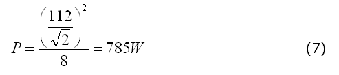

Ας δούμε ένα παράδειγμα. Ο Classe CAM400 είναι ένας μονομπλόκ τελικός, που προδιαγράφεται με ισχύ 400W στα 8Ω. Αυτό σημαίνει ότι σε αυτό το φορτίο είναι σε θέση να αναπτύξει τάση RMS ίση με...
Ή τάση κορυφής ίση με...
Όμως, τα ενεργά στοιχεία ισχύος του ενισχυτή αυτού τροφοδοτούνται με συμμετρική τάση ±56Volt. Έτσι, σε τοπολογία single ended push pull, αυτός ο ενισχυτής δεν μπορεί να αποδώσει 400W. Η εξήγηση είναι ότι τα αποδίδει με διαφορική τοπολογία. Έτσι, η ωφέλιμη τάση είναι 56-(-56)=112Volt. Άρα, θεωρητικά, ο ενισχυτής είναι ικανός να δώσει συνεχή μέση ισχύ...
Από τα 400 έως τα 785W, το στάδιο εξόδου του ενισχυτή έχει ένα φαινομενικά πολύ μεγάλο headroom, καθώς αυτή η ισχύς μπορεί να είναι αδύνατο να αποδοθεί, για διαφόρους λόγους, όπως η θερμική συμπεριφορά των τρανζίστορ εξόδου, η θερμική τους αντοχή και οι αποδεκτές παραμορφώσεις.

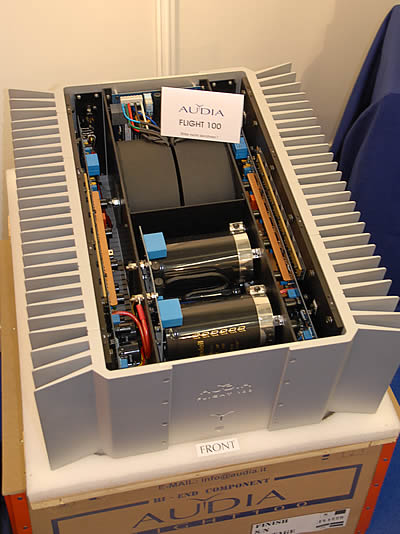

Δείτε το εσωτερικό αυτού του ενισχυτή. Το ήμισυ ενός εκάστου των πλευρικών τοιχωμάτων του καταλαμβάνεται από ένα ψυγείο. Παρατηρήστε ότι στο επάνω μέρος των ψυγείων φαίνονται βιδωμένα 8 τρανζίστορ εξόδου, καθώς και δύο τρανζίστορ οδήγησης. Μια όμοια συστοιχία συμπληρωματικών τρανζίστορ βρίσκεται στην κάτω πλευρά του ψυγείου. Καθένα από αυτά τα δύο ψυγεία θα μπορούσε να είναι το κανάλι ενός στερεοφωνικού single ended push pull ενισχυτή. Εδώ, και τα δύο αυτά module ενισχύουν το ισορροπημένο διαφορικό σήμα ενός μόνον καναλιού.

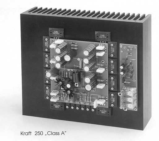

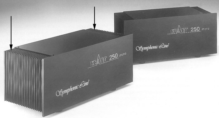

Το ίδιο συμβαίνει και με τον Symphonic Line Kraft 250, ένα άρθρωμα ισχύος του οποίου βλέπετε εδώ. Τα τρανζίστορ ισχύος είναι τοποθετημένα περιμετρικά της κύριας πλακέτας, έξι και έξι ανά ημιπερίοδο, στην δεξιά και την αριστερή πλευρά της πλακέτας. (Μάλλον πρόκειται για πλακέτα επίδειξης, καθώς λείπουν τα σχετικά πατάκια, ενώ κάποια τρανζίστορ ισχύος δεν είναι καν βιδωμένα στο ψυγείο). Πρόκειται για τα δημοφιλέστατα Sanken Α1216 / C2922, που έχουν χρησιμοποιηθεί κατά κόρον σε συσκευές κάθε τιμής, από τους μικρούς ολοκληρωμένους της Cambridge και της Audiolab, έως τους μεγάλους ενισχυτές πολλών κατασκευαστών, όπως η SL, η Plinius, η Luxman, κ.ά. Με τρία τέτοια τρανζίστορ ανά ημιπερίοδο, (συνολικά 12 τρανζίστορ για δύο κανάλια) ο single ended push pull Luxman MO3 αποδίδει ισχύ 200W στα 8Ω ανά κανάλι. Εδώ, με έξι τέτοια τρανζίστορ ανά ημιπερίοδο, και δύο τέτοια αρθρώματα σε διαφορική τοπολογία, (σύνολο 24 τρανζίστορ για ένα κανάλι), ο Kraft 250, σε πιο «πλούσια τάξη Α» απ’ ό,τι ο MO3, αποδίδει επίσης 200W στα 8Ω, διπλασιάζοντας το ρεύμα του στα 4Ω.

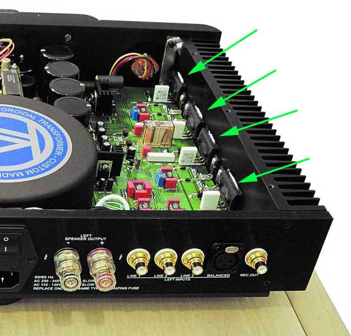

Να και το εσωτερικό του Karan I180. Αυτός είναι ολοκληρωμένος ενισχυτής και είναι επίσης πλήρως διαφορικός, δηλαδή balanced από την είσοδο έως την έξοδο. Φέρει τα ίδια τρανζίστορ ισχύος με τον Kraft 250, αλλά μόνον ένα ανά ημιπερίοδο. Επομένως, φέρει τέσσερα τρανζίστορ ανά κανάλι, η τροφοδοσία καθενός από τα οποία φιλτράρεται από έναν μεγάλο ηλεκτρολυτικό πυκνωτή, (και οι 8 πυκνωτές εντοπίζονται πίσω από το κέντρο της πρόσοψης). Και όμως, με τόσο λίγα τρανζίστορ, και αυτός ο ενισχυτής προδιαγράφεται με 200W στα 8Ω, αλλά αυτό το μέγεθος εκφράζει την ενεργειακή οροφή του ενισχυτή, καθώς η ισχύς του παραμένει η ίδια στα 4Ω, κάτι που σημαίνει ότι ο ενισχυτής παρουσιάζει πολύ μεγάλη πτώση τάσης. Βλέπετε, ο κατασκευαστής του έκανε το σφάλμα να ανακοινώσει την οριακή ισχύ του ενισχυτή, με αποτέλεσμα το προϊόν του να φάει μια ρετσινιά «λαμπάτης συμπεριφοράς» από γνωστό «ριβιούερ» του χώρου, που έχει μπερδέψει τα βατ με τα στραγάλια. Διαβάστε εδώ, για το συγκεκριμένο «ριβιού». Φυσικά, η αλήθεια είναι ότι αυτός ο ενισχυτής είναι εξαιρετική υλοποίηση, αφού αποδίδει 200W στα 4Ω, και 100W στα 8Ω. Επίσης, παρατηρήστε τη σήμανση των ακροδεκτών εξόδου κάθε καναλιού, όπου, ο ένας είναι σημασμένος με κόκκινο και με εκείνο το χαζό (+), και ο άλλος είναι μαύρος και σημαίνεται με (-). Η διαφορά από το σύνηθες είναι, ότι όλοι οι ακροδέκτες σημαίνονται με το σήμα της τάσης, το σημείο του κεραυνού, αφού όλοι είναι Live.
Τελικά, πέραν του κατασκευαστικού κόστους, η τοπολογία balanced δεν έχει άλλο μειονέκτημα, αρκεί να δοθεί προσοχή σε κάποια σημεία, ενώ, εκ φύσεως, τα καλώδια μεταφοράς τέτοιου σήματος είναι αναίσθητα στο θόρυβο...

Ωχ, διόρθωση. Το σωστό σχήμα του balanced push pull δεν είναι αυτοεκειδά, αλλά ετουτοεδωνά...

Kωστα, ωραια δουλεια αλλα -sorry to say so- το κυκλωμα που δειχνεις απλα δεν δουλευει, διοτι δεν υπαρχει ΑΝΑΦΟΡΑ στο common (πες το ΕΠΙΣΤΡΟΦΗ εαν σε βολευει) του σηματος της γεννητριας (πχ ενος μικροφωνου)
ΓΙΑ να δουλεψει πρεπει να συνδεθει το common -σημειο Χ- σε καταλληλο σημειο στην γεννητρια, η οποια πρεπει να διαθετει BALANCED εξοδο (3 ακροδεκτες : Ενας κοινος που θα συνδεθει σε δυναμικο μηδεν -αυτος που λειπει στο σχημα, και δυο που φερουν ισα σε πλατος Αντιφασικα σηματα).
ΚΑι βεβαια το κυκλωμα αυτο δεν ειναι τιποτε διαφορετικο απο το γνωστο κυκλωμα Γεφυρας, που μπορει να γινει για καθε ζευγαρι ομοιων Ενισχυτων PUSH PULL, με διαφορικο Ενισχυτη στην Εισοδο (δηλαδη στο 99% των Ενισχυτων Solid State εαν γεφυρωσεις τα δυο καναλια)

Βρε Μιχάλη, ένα σκαρίφημα είναι, όχι σχέδιο. Να το κάνω μπλοκ διάγραμμα;

Με λιγα λογια οι Ενισχυτες αυτου του τυπου (και αυτης της Ισχυος) ειναι σαν να παιρνεις ΔΥΟ ιδιους στερεοφωνικους Ενισχυτες, τους βαζεις σε διαταξη Γεφυρας, και εχεις πλεον ΕΝΑ καναλι με αυτους τους δυο.
Αυτο γινεται για να χρησιμοποιηθουν πολλα μικρα τρανζιστορ στην θεση λιγων και Ισχυροτερων καθως τα τελευταια αφενος σπανιζουν, αφετερου ειναι δυσαναλογα ακριβα, ειτε δεν υπαρχουν τοσο δυνατα τρανζιστορ με τις ακουστικες ιδιοτητες συγκεκριμενων δημοφιλων τυπων.
