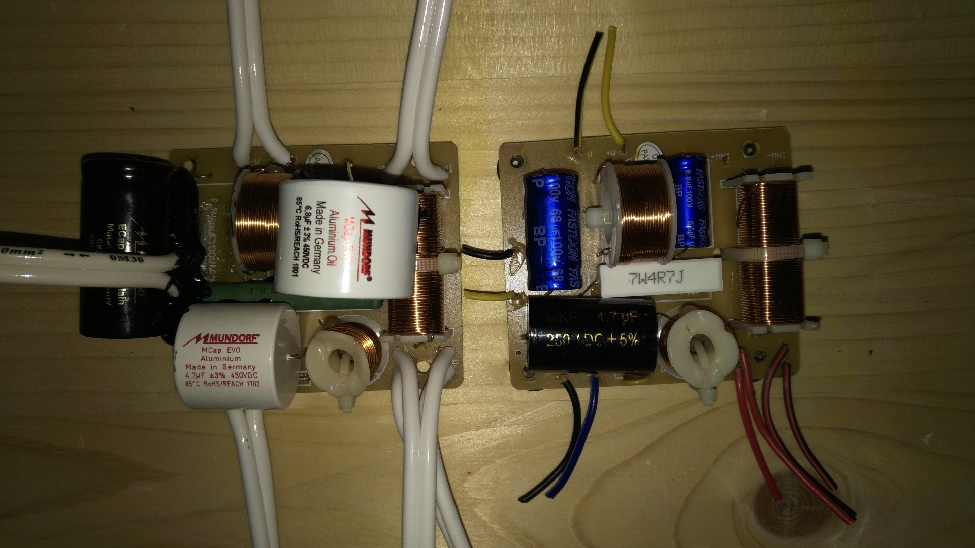

Να μαντέψω...
Ηχείο τριών μεγαφώνων, με midwoofers 5,25 ιντσών σε σχεδίαση 2,5 δρόμων.
Τους πυκνωτές των 68 και 4,7 μF καλά έκανες και τους άλλαξες.
Με την αλλαγή του 6,8 όμως, χειροτέρευσε η απόκριση στη μεσαία περιοχή.

Για βοηθήστε λίγο ρε παιδιά με την ερασιτέχνης είμαι το παλικαρι... για ποιο λόγο ο 6,8 θα μου το χαλάσει και θα μου το κάνει χειρότερο?????? εεεε??????

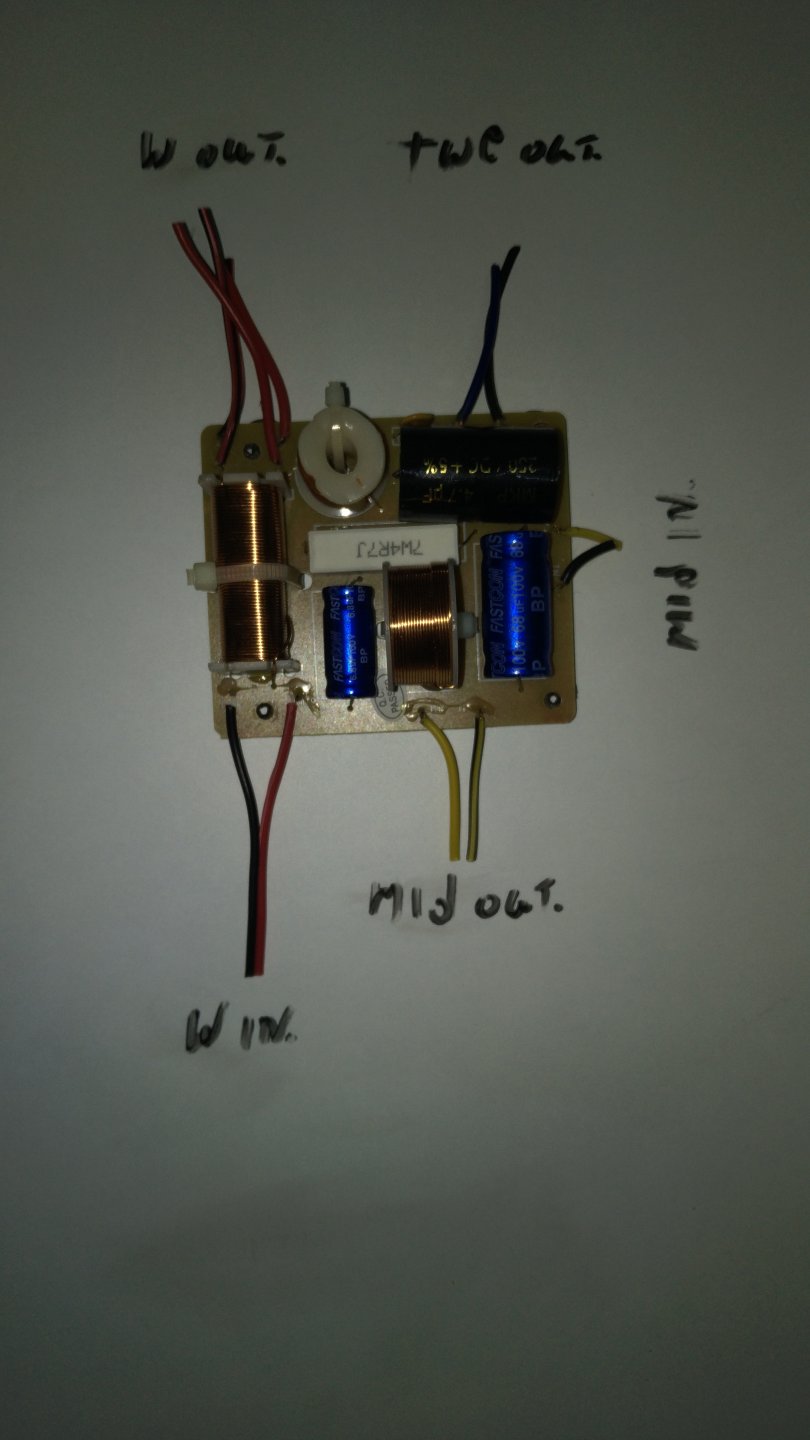

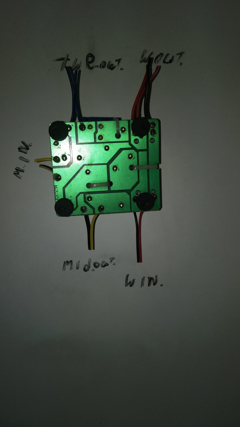

Κάτι δεν βγαίνει για τρίδρομο...
Αυτό είναι ένα κλασικο τρίδρομο, δεύτερης τάξης, κροσόβερ:
http://www.erseaudio.com/CrossoverCalculators/Second-Order-3-Way
Χοντρικά, σαν σύνολο, έχει τέσσερις πυκνωτές και τέσσερα πηνία. Το δικό σου έχει τρία και τρία συν μία αντίσταση.
Η αντίσταση μαζί με τον μαύρο πυκνωτή και το μικρό πηνίο είναι το κροσόβερ του tweeter.
Τα δύο woofer θα έχουν το μεγάλο πηνίο συν έναν πυκνωτή. Ο 6,8 μF είναι μικρός για τα woofer και ο 68 μεγάλος.
Ο 68 μF ταιριάζει μια χαρά για τα 600 Hz του σημείου κρος για το μεσαίο. Κάτι δεν κολλάει...
Μπορείς να βγάλεις σε ποιον κλάδο πηγαίνει το κάθε υλικό;
Αρχικά υπέθεσα ότι ο 6,8 είναι παράλληλα σε μικρής διαμέτρου woofer, γιαυτό σου είπα πως θα χειροτέρεψε η απόκριση με τον πλαστικό.

Τα γούφερ σε σειρά με ένα πηνίο, το τουήτερ σε σειρά με έναν πυκνωτή, και όλα τα υπόλοιπα στο μιντ. Το πηνίο των γούφερ είναι προφανώς το δεξί. Από το ένα του άκρο ξεκινούν τέσσερις αγωγοί, δυό μαύροι δυό κόκκινοι, για τα δύο γούφερ. Μάλλον...

2ης ταξης για woofer , πρωτης πανω και κατω το mid και 2ης το τουιτυ με αντισταση.
συνδυασμος που σκοτωνει , αλλα νταξ απο καπου πρεπει να ξεκινησει καποιος (ειδικα αν τον τρων τα χερια του)

Από σχέδια δεν ξέρω αλλά από φωτογραφία μάλλον ναι... η συνδεσμολογία του στο ηχείο είναι αυτή έχει διπλόκαλωδίωση από πίσω... Όσο για την αναβάθμιση την ιδέα την πήρα από τον ιάσων και από κει και πέρα ψάχτηκα Σολωμού κατακουζηνού Κάνιγγος Βριλήσσια και κατέληξα Αμφιθέας mundorf....

[DOUBLEPOST=1544806045][/DOUBLEPOST]Συνδυασμός που σκοτώνει... τι εννοείτε ρε παιδια πειτε μου κι εμενα, πειτε μου κι εμενα...

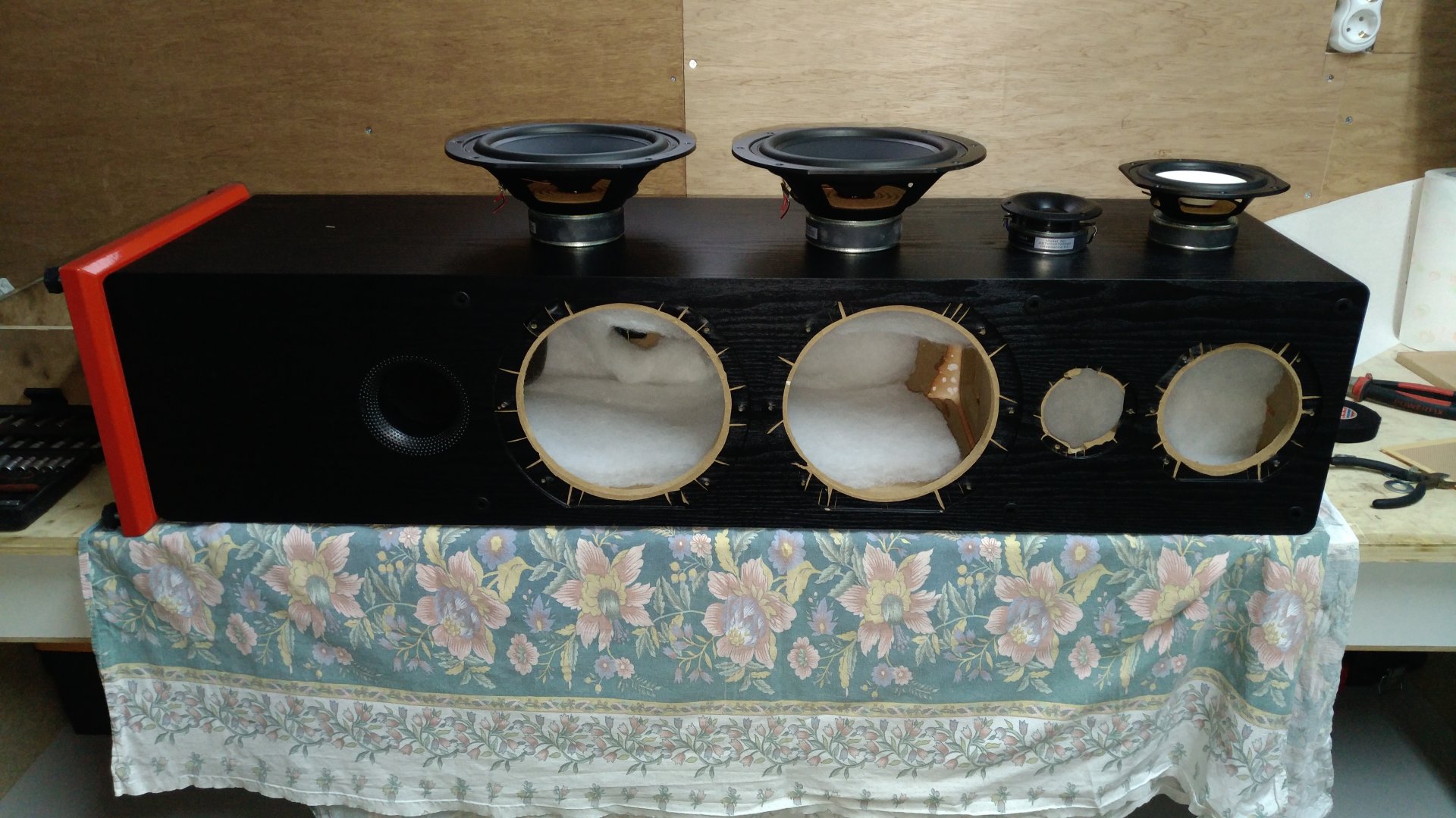

Όχι εντάξει δεν με παίρνει στο λαιμό σου η αλήθεια είναι ότι έχω ασχοληθεί με τον ήχο αλλά με αυτοκίνητο όχι με του σπιτιού... τα ηχεία τα είχα πάρει από μαγαζί στον Πειραιά πριν δύο χρόνια καινούργια 350 ευρώ... Είναι πολύ τίμιο ηχείο και πολύ προσεγμένη με στιβαρή κατασκευή MDF 16mm... Έπιπλα φτιάχνω και ξέρω Κάποια στιγμή λέω να φτιάξω τα ίδια κουτιά και να τα βάψω με χρώμα αυτοκινήτου ηλεκτρίκ τώρα δεν ξέρω μπλε κόκκινο πέρλα θα δω

Είναι πρώτης τάξης στα woofer!! Δεύτερης στο tweeter. Ενώ το μεσαίο είναι πρώτης στο υψιπερατό και δεύτερης στο βαθυπερατό. Χμ και χμ.

Πέτρο, θα άξιζε λες να ασχοληθεί να φτιάξει άλλα cross, καλύτερα;
Από την στιγμή που ασχολείται με ξυλουργικά ο Σπύρος και μπορεί να ενισχύσει την καμπίνα, αυτό θα ήταν το επόμενο βήμα.
Βέβαια, δεν είμαι σίγουρος ότι αξίζει ο κόπος το τρέξιμο και η δαπάνη, όταν μιλάμε για μεγάλα ηχεία με τέσσερα μεγάφωνα έκαστο, αξίας 350 ευρώ το ζεύγος.

Μόλις το ζύγισα και είναι 26,5 kg όσο για την καμπίνα λέω να τη φτιάξω από 25άρι MDF... Έτσι κι αλλιώς τα MDF στο μαγαζί τα έχουμε για παγκο να καθόμαστε.......
