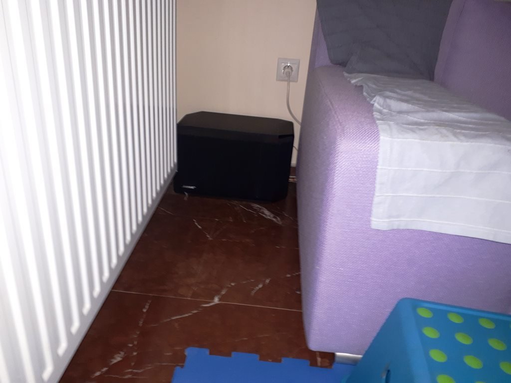

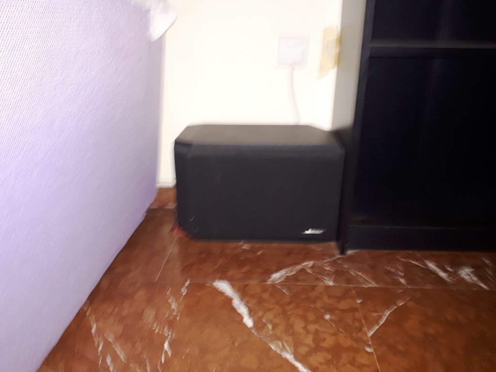

Από τη μία πλευρά του τοίχου είναι το σύνθετο με τα μηχανήματα τηλεόραση κτλ. και απέναντι είναι ο καναπές (απόσταση σύνθετου / καναπέ περίπου 2,5μ) όπου δεξιά και αριστερά κάτω στο πάτωμα είναι τα ηχεία τα οποία το μεν ένα είναι εγκλωβισμένο μεταξύ καναπέ και τοίχου και το άλλο μεταξύ καναπέ και βιβλιοθήκης.
Λόγω όγκου τα ηχεία δεν υπάρχει δυνατότητα να πάνε αλλού ούτε να μπούνε βάσεις δεξιά από το σύνθετο και να σηκωθούνε από το πάτωμα.

Μά βάση αυτά που περιγράφεις η οποιαδήποτε αλλαγή ηχείου δε θα βοηθήσει. Τα ηχεία θα παραμείνουν θαμμένα.
Άσε τα 301 στην οροφή του σύνθετου αν θέλεις να κάνεις κάποια αλλαγή ;)

Όπως πιθανότατα γνωρίζεις, τα ηχεία πρέπει να βρίσκονται σε "αντικρυστή" θέση. Έχεις παραβιάσει σχεδόν όλες τις οδηγίες του κατασκευαστή...

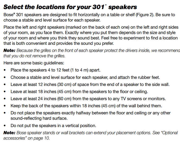

Κάποτε είχα τα πρώτα bose 301 , στην αρχή όρθια σε βάσεις στο πάτωμα και μετά πλάγια σε επιτοίχιες βάσεις- βραχίονες όπως όριζε ο κατασκευαστής , σε ύψος γύρω στο 1,60μ (και μερική κλίση προς τα κάτω) από το πάτωμα καθώς ο συγκεκριμένος τύπος ηχείων εκπέμπει τον ήχο με διαφορετικό τρόπο από τα άλλα ηχεία βάσης . Δες και στο δίκτυο το manual τους και δοκίμασε έστω την πλάγια τοποθέτηση (συμμετρική αν είναι δυνατόν) ψηλά στα ράφια , ίσως με κάποιο αποσβεστικό υλικό , εκτός εάν επιβαρύνουν αρκετά το έπιπλο οπότε θα χρειαστείς βάσεις..

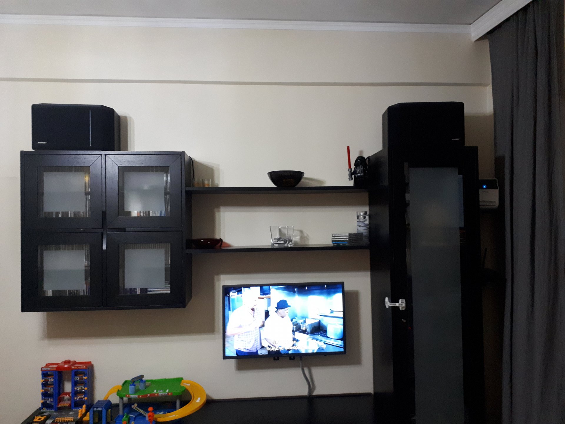

Σε συνέχεια των παραπάνω προβληματισμών και μετά με τις απαραίτητες διαπραγματεύσεις με τη σύζυγο, τα ηχεία θα τα τοποθετήσω πάνω στο σύνθετο. Βρήκα και στο internet τις αποστάσεις που θα πρέπει να τηρηθούν σύμφωνα με τον κατασκευαστή, οπότε μένει η διαδικασία μεταφοράς (έχω και ένα σκασμό μέτρα καλώδιο να συμμαζέψω).
Τελειώνοντας θα ανεβάσω φώτο. Επίσης αποφάσισα να μην βάλω κάποια επιτοίχια βάση προς το παρόν αλλά απλώς να τα ακουμπήσω πάνω στο έπιπλο. Διαβάζοντας και ένα θέμα στο site σχετικά με τη στήριξη ηχείων κτλ κτλ παράγγειλα από ebay ποδαράκια από σορμποθάνη. (μηχανική απομόνωση).

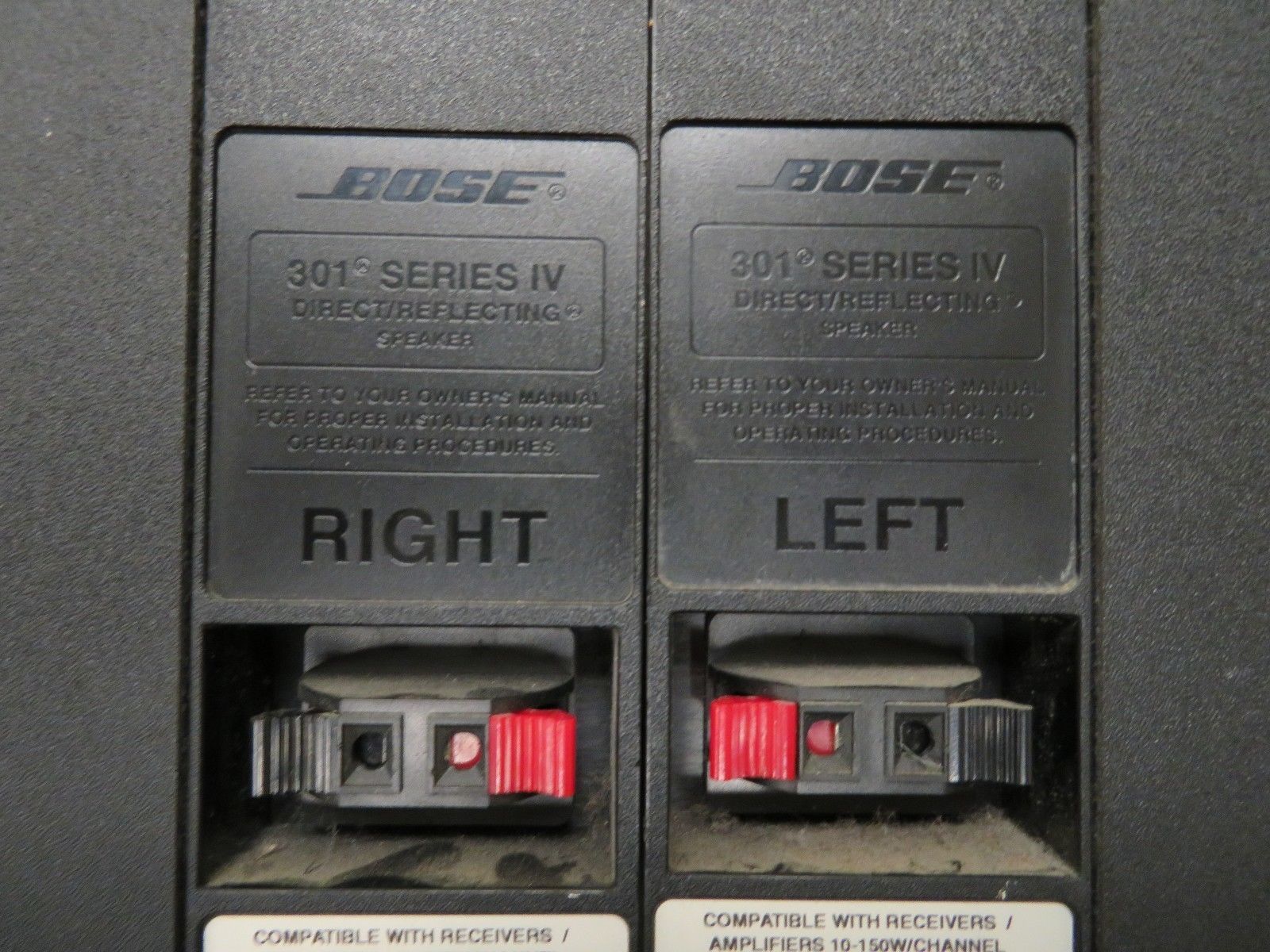

Και περνάμε στην επόμενη φάση. Τα ηχεία τα χρονάκια τους τα έχουν. Πιστεύετε ότι χρειάζεται να γίνει κάποιου είδους προληπτικό service, έλεγχος ή κάτι αντίστοιχο; Το μόνο που θα ήθελα να ήταν λίγο πιο σφιχτά τα ματζαφλάρια (μπόρνες) που μπαίνουν τα καλώδια. Οι μπόρνες που έχει επισυνάπτονται σε φώτο.
Επίσης σχετικά με τα καλώδια. Μάλλον τα έχω κάνει σαλάτα. Στο ένα ηχείο το μήκος είναι περίπου 8μ με ενδιάμεση ένωση (μάλλον δεν έφτανε το μήκος όταν τα τοποθετούσα) και στο άλλο ηχείο περίπου 5μ. Το καλώδιο είναι ένα απλό διπολικό με 2,5mm διάμετρο. Μάλλον θα πρέπει να αγοραστεί κάτι πιο καλό. Για την σύνθεση που έχω τι προτείνετε;
Ναι
Μπα, μην ασχοληθείς προς το παρόν, δεν αξίζει τον κόπο με το εν λόγω σεταπ

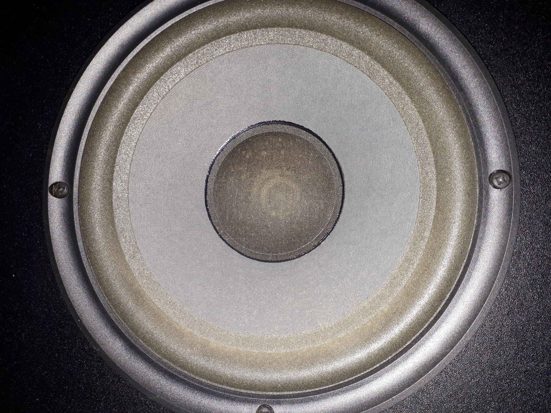

Μήπως μπορείτε να αφαιρέσετε το κάλυμμα και να τραβήξετε μια κοντινή φωτό του γούφερ ενός εκάστου των ηχείων;

Σχετικά με το στήριγμα με blue tack μου προτάθηκε αφού είχα παραγγείλει τις βάσεις. Τα σημεία που τοποθετήθηκε το ένα ηχείο είναι αρκετά στιβαρό και το άλλο σημείο δεν μπορείς να πεις ότι κάνεις και μονόζυγο.
Θα ανεβάσω και φώτο και απο το γούφερ του ηχείου αλλά και απο την τοποθέτηση που έχει γίνει μέχρι τώρα.
Πάντος και μόνο με αυτές οι αλλαγές, στο αυτί μου άκουσα βελτίωση. Το πόσο δεν έχω τις γνώσεις για να το κρίνω, αλλά καλύτερα είναι.

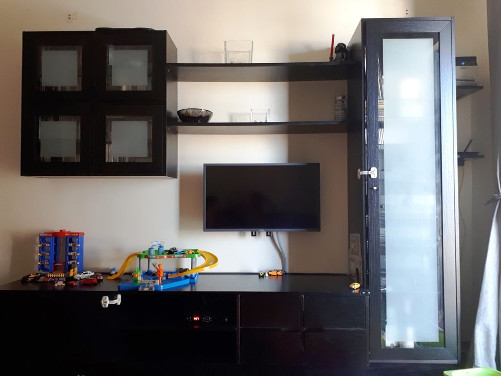

Βασικά πάνε το μεγάλου ύψους ντουλάπι στα αριστερά και φέρε το κάτω έπιπλο συμμετρικά με την τηλεόραση στο κέντρο . Πραγματικά... να χαρείς σαν άνθρωπος πιο ουσιαστικά πράγματα με ελάχιστη παραχώρηση στο decor. Και στην τρύπα που θα μείνει μεταξύ μεγάλου ντουλαπιου και επίπλου tv βάλε το ένα ηχείο σε βάση και στα δεξιά την άλλη.
Αν δε χωράνε βάσεις βάλε τα ηχεία πάνω στο έπιπλο της tv.

Δυστυχώς δεν παίζει με την καμία, αλλαγή στη διαμόρφωση του επίπλου κτλ, κτλ. Αν είσαι παντρεμενος με καταλαβαίνεις.
