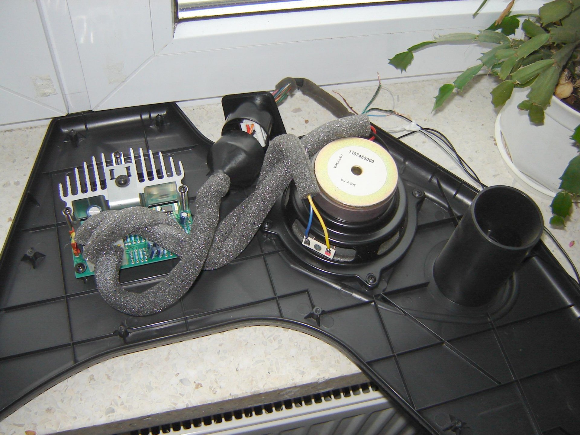

Αγαπητοί φίλοι καλημέρα σας.
Θέλω παρακαλώ τη βοηθειά σας γιατί δεν έχω ασχοληθεί ξανά πολύ με το συγκεκριμένο θέμα.
Θέλω να αλλάξω τα ηχεία σε ένα fiat punto 2002 μοντέλο γιατί απο τα χρόνια οι μεμβράνες γύρω γύρω έγιναν κοματάκια και διαλύθηκαν με αποτέλεσμα πλέον να μην παίζουν.
Δεν θέλω καμία μετατροπή ούτε ενισχυτή στην παρούσα φάση.Απλά να κουμπώσω άλλα καινούρια και λίγο καλύτερα αν γίνεται στις ίδιες διαστάσεις.Το αμάξι έχει τα 2 tweeter (40w max) ψηλά στις πόρτες τα οποία θα τα αφήσω όπως έχουν.
Τα 2 που είναι στις πόρτες (τα αναφέρει ως woofers 16,5cm 40w max) θα τα αλλάξω και η απορρία που έχω είναι τι να πάρω.Απο τη στιγμή που tweeter υπάρχουν θα πρέπει να πάρω ηχεία 2 δρόμων η κάτι άλλο;
Επίσης πίσω δεξιά και αριστερά απο την εταζιέρα έχει άλλα 2 ηχεία (τα αναφέρει ως rear full-range 10cm 30w max) και θέλουν και αυτα αλλαγή γιατί τρίζουν.Εδώ τι μπορώ να βάλω;
Και τέλος έχει και ένα subwoofer απο τη μάνα του (το αναφέρει 13cm 100w) το οποίο θα αλλαχτεί και αυτό γιατί σχίστηκε απο κάποιο λάθος.Υπάρχει όμως κάτι σε τόσο μικρό για sub;
Επισυνάπτω και δύο φωτογραφίες σε περίπτωση που βοηθήσουν.Η μία είναι τα ηχεία που έχει το αμάξι απο τη μάνα του και η δεύτερη απο το subwoofeer που έχει επίσης.
Η πηγή θα είναι το JVC KD-R891 το oποίο δεν έχει μπει ακόμα.
Αυτή τη στιγμή έχω το JVC KD-S741R
Ευχαριστώ προκαταβολικά για το χρόνο σας.

Φίλε μου καλησπέρα και ευχαριστώ για την απάντησή σου.
Αυτή τη στιγμή μπορώ να δώσω μέχρι 100€ με το βάρος να πέφτει στα 2 μπροστινά. Αυτό είχα και εγώ στο μυαλό μου με όσα έχω διαβάσει σχετικά.Το γουφεράκι ακόμα παίζει χωρίς να κάνει παρατράγουδα αν και λιγάκι σχισμένο (το είχα ψιλομπαλώσει μόνος μου πρόχειρα σε εκείνο το σημείο βέβαια) οπότε δεν το αλλάζω άμεσα εκτός και αν διαλύσει εντελώς.
Άρα συμπερασματικά εστιάζουμε στα 2 μπρός και 2 πίσω με προτεραιότητα (οικονομική) στα εμπρός.
Τα πίσω τελικά απ'οτι είδα ξανά είναι 13cm και οχι 10cm όπως είχα γράψει στην αρχή.
Ευχαριστώ για το χρόνο σου!!
