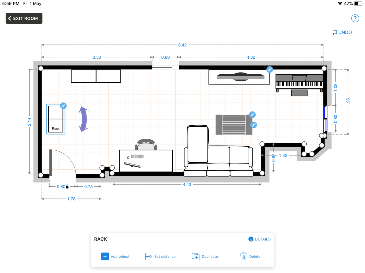

σκέφτομαι την αναβάθμιση των τωρινών ηχείων μου (q-acoustics 3050i) σε κάτι καλύτερο. Χωρίς να υστερούν σε κάτι (σε σχέση με το κόστος τους πάντα) νομίζω ότι το σύστημα μπορεί να υποστηρίξει και ηχεία υψηλότερης κατηγορίας. Ψάχνω κάτι με λιγότερο έμφαση στα χαμηλά και καλύτερη στερεοφωνική εικόνα. Ίσως να είναι αρκετά μεγάλα για τον χώρο μου όποτε σκέφτομαι και για ηχεία βάσης αλλά θα πρέπει να είναι μην είναι πολύ απαιτητικά σε ρεύματα για να μπορεί να τα οδηγήσει ο ενισχυτής (Audiolab 6000a). Δεν έχω αποκλείσει και τη λύση των ενεργών (με τον Audiolab στην προενίσχυση). Να σημειώσω εδώ ότι κατά 90% ακούω μουσική από το πικάπ). Όσο αναφορά το χώρο είναι 3 x 8 m και τα ηχεία έχουν τοποθετηθεί στην μια άκρη του δωματίου (επισυνάπτω photo). Το αριστερό ηχείο έχει απόσταση 60cm από τον πίσω τοίχο και 70cm από τον πλαϊνό ενώ το δεξί 60cm και 50cm αντίστοιχα. Η μεταξύ τους απόσταση (από τη μια άκρη στην άλλη) είναι 1.80m. Τέλος όσο αναφορά το ποσό που μπορώ να διαθέσω ας πούμε ένα όριο 1500 ευρώ. Περιμένω προτάσεις και σχόλια , σας ευχαριστώ πολύ.

Λοιπον σε εβαλα σε προσoμειωση με πολλαπλες πιθανες διαστασεις χωρου, ταβανιου και θεση ακροασης .
Εαν το ταβανι ειναι στα 3 μετρα εχεις ενα μικρο θεματακι εκει γιατι ειναι κοινες οι διαστασεις με το πλατος του δωματιου αρα διπλα ενισχυμμενο mode...ουτε και εκει συντονιζει καποιος hi-fi τετοια ηχεια ...
Δεν δειχνει ομως κατι να ξεχωριζει σε σταθμη τραγικα λογω των αποστασεων των ηχειων απο τους τοιχους που αντισταθμιζει την κατασταση...
Ο ισχυροτερος ενισχυτης παντα χρειαζεται εαν ειναι αυτο που υποψιαζομαι ισως να παιζει εκει στου 42, η δευτερη αρμονικη του μηκους και πιθανο σημειο συντονισμου του ηχειου, δεν εχω χρονο να το τσεκαρω και να μαντεψω τι ακους ,γραφω βιαστικα..
Το πρωτο που θα εκανα ηταν να κανω κατι εκει στις γωνιες εαν υπαρχει δυνατοτητα να προβεις σε τετοια ενεργεια για να μαζεψει στασιμα και να σου καθαρισει το χαμηλο...
Η ποιο οικονομικη λυση ειναι πανελ πετροβαμβακα ή οποιο αλλο πορωδες μεγαλης μαζας η μικροτερης με μεμβρανη....
Υπαρχουν και ετοιμες λυσεις πανελ τυπου Helmholtz που ειναι και αισθητικα ομορφες για γωνιες.
Αυτα δεν εχουν να κανουν με το ειδος του ηχειου-ενισχυτη αλλα με τον χωρο, οποτε ο,τι επηρεαζεται θετικα και μονο θετικα.
