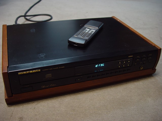

Θα ηθελα τα φωτα σας. Εδωσα για επισκευη το cd player μου γατι δεν αναγνωριζε τα δισκακια και αλλακτικε η κεφαλη τελικά. Τωρα παιζει μεν πολύ καλα , αλλα σε πολύ δυνατοτερες σταθμες απότι επαιζε και συγκριτικα με αλλα cd player που εχω. Δηλαδη στην ιδια ενταση που ακουγα στο 5 τωρα πρεπει να παω στο 2. Το cd φωναζει!
Που μπορει να οφειλεται αυτο; Αν δε κανω το λαθος και απο το πικαπ ή το dvd αλλαξω τον ενυσχητη στο cd χωρις να θυμηθω να χαμηλωσω το volume μπορει να μου σπασει και κανα τυμπανο....
Τι γινεται με αυτη την περιπτωση;;

το 63 se αποτι θυμαμαι εχει ρυθμιζομενη ενταση εξοδου απο το τηλεκοντρολ.
Αν ειναι ετσι, ρυθμισε το στην ιδια ενταση με τις αλλες πηγες απο εκει, αν και χανει απειροελαχιστα ετσι σε ηχητικη ποιοτητα.

Επειδή ο μηχανισμός του είναι Philips και με χειριστήριο τηλεόρασης της εταιρίας που έχει δυνατότητα επιλογής και άλλων συσκευών γίνεται η ρύθμιση. Εύκολα βρίσκεις ένα...

Μαλλον κατι δεν παει καλα , γιατι ενω το δουλευα με φιλιπς αλλα δοκιμασα και με πολυκοντρολ δεν δουλευει. Καποια πατατα εκανε ο μαστορας που το πηγα...

Ναι ρε εχει διακοπτακι!!!

Εφτιαξε και το volume ! Τελεια!
