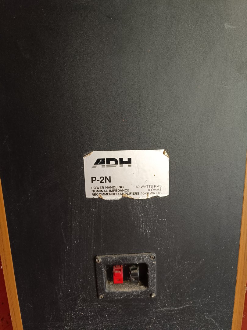

Καλησπέρα σας, αν αλλάξω woofer μεγάφωνα (που έχουν χαλάσει) σε δύο ηχεία που έχω , με ίδια τα εξής χαρακτηριστικά
8 inch 8ohm και 60watt rms
Θα είναι σωστό; ή θα πρέπει να δω και άλλα χαρακτηριστικά;(Πχ αν είναι διαφορετικό το range, δεν θα δουλέψουν σωστά;τα ηχεία έχουν twitter και crossover ,δεν με ενδιαφέρει να είναι καλύτερα ,μου αρκεί να παίζουν σωστά.
Ευχαριστώ.

Δεν μπορείς, πρέπει όλα τα ηλεκτρομηχανικά χαρακτηριστικά των γουφερ να είναι τα ίδια. Αλλιώς θα χρειαστεί αλλαγη και το κροσοβερ, ακόμα και η καμπίνα.

Η ερώτηση του ενός εκατομμυρίου είναι πόσα χρήματα κοστίζουν τα woofer και πόσα τα ηχεία σου.
Αναλόγως την απάντηση ίσως είναι καλύτερα να πας σε κάτι καινούριο.

Όπως το θέτεις όχι, τα χαρακτηριστικά αυτά είναι πολύ γενικά.
Αυτό που χρειάζεται να κάνεις είναι να αφαιρέσεις το ένα γούφερ να δεις το brand και το ακριβές μοντέλο και να κοιτάξεις την αγορά και στο δίκτυο αν υπάρχει ακριβώς το ίδιο διαθέσιμο ή έχει βγει κάποιο που το αντικαθιστά.
Αν δεν βρίσκεις άκρη, ούτε έτσι, μπορείς να πας με το γούφερ σε κάποιο ειδικό να σου πει την γνώμη του π.χ. στον Πανταζόπουλο.

Δεν μπορώ να βρω πουθενά τι ηχεία είναι αυτά στο διαδίκτυο. Εικάζω μέσα 80's ξεχασμένα σε ένα εξοχικό από τον πατέρα μου. Θεωρώ ότι είναι πολύ μικρής αξίας.

Ναι το πιο πιθανό είναι να πάω στον Πανταζόπουλο να μου πει και για επισκευή το κόστος.

Ούτε καν αξίζει να ασχοληθείς.
Όσα χρήματα ξοδέψεις για την δήθεν επισκευή τους θα τα δώσεις για ένα αξιοπρεπές μεταχειρισμένο, που θα λειτουργεί βέβαια κανονικά και θα έχει τις δικές του μονάδες.

Από αυτά που γράφεις και από την φώτο, το πιθανότερο είναι να πας τα ηχεία ολόκληρα στον Πανταζόπουλο, διότι μάλλον θα χρειάζεται και "φρεσκάρισμα" το κροσόβερ, και επειδή είναι άγνωστο αν αξίζει, πάρε ένα τηλέφωνο πρώτα να σου πει, τώρα μάλιστα με τα νέα μέσα μπορείς να του στείλεις και φωτογραφίες πριν πας.

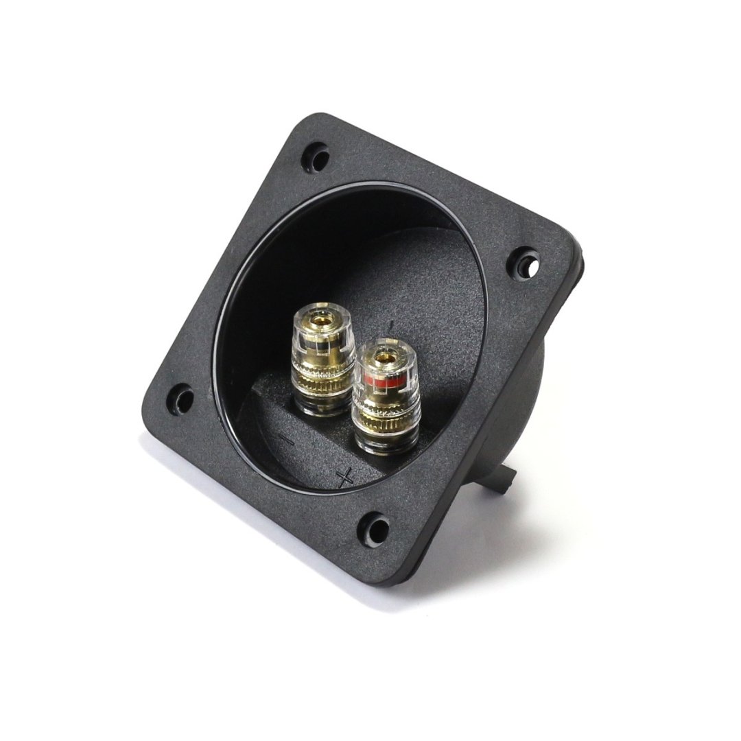

Επίσης θα έλεγα, μιας και το άνοιξες να δεις αν οι μπόρνες είναι κολλημένες στο crossover. Αν όχι δεν βγάζεις μια, εκεί τριγύρω έχει πολλά μαγαζιά με ηλεκτρονικά, μήπως βρεις νέες στις ίδιες διαστάσεις αλλά βιδωτές και κυρίως οικονομικές?
