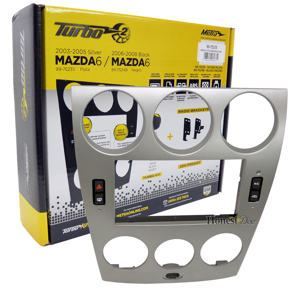

πολλα μπορεις να κανεις αλλα η μαμα πηγη ειναι ενας λογος να σου κοστισει παραπανω.
φυσικα και αλλαζει η πηγη
και με aftermarket συνηθισμενη (εχει προσοψεις για αυτη τη δουλεια) και με κινεζια ΟΕΜ
το info/clock θα δουλεψει με ανταπτορα στα χειρηστηρια τιμονιου
αρα αυτος που σου το ειπε η δεν γνωριζε ειτε δεν ηθελε να μπλεξει.
τωρα για ηχεια στο 5χ7 χωραει ανετα και ευκολα 6,5 εως και 7 αρι στρογγυλο αρα κανενα προβλημα.
η ιστορια μπλεκει λιγο αν εχεις το εργοσατσιακο bose - βγαινει λιγο ακριβοτερη η δουλεια αλλα γινεται

Ευχαριστώ πολύ ,παιδιά, για τις απαντήσεις! Πάντως οι προσόψεις απ'οτι είδα στοιχίζουν από 150-200 ευρώ...
17.896
25.793
ειναι ακριβες γενικα αλλα σου λυνουν προβληματα οπως αυτα που εχεις.
σκεψου οτι μια τυπου ΟΕΜ λυση κινεζικη με πλοηγηση κλπ εχει περι τα 600 η και παραπανω
