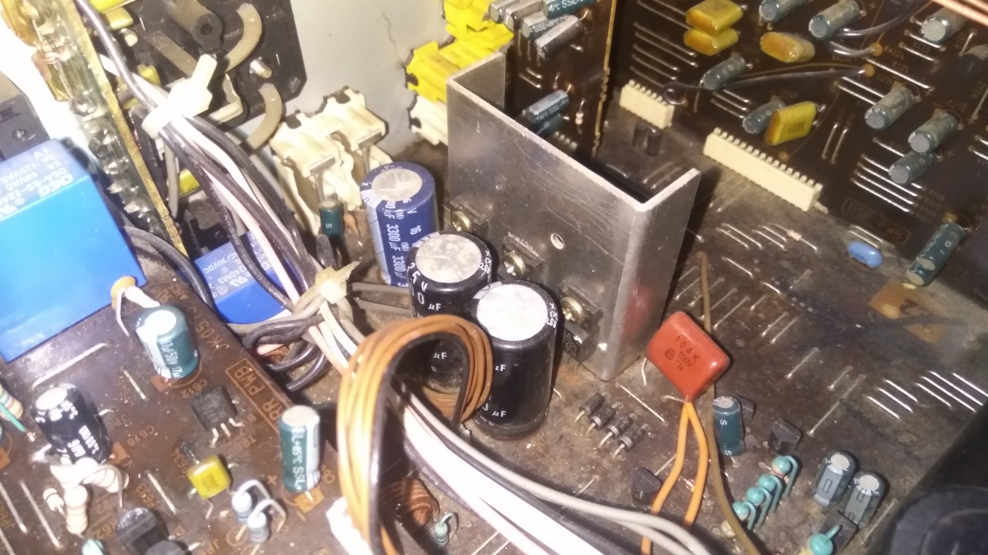

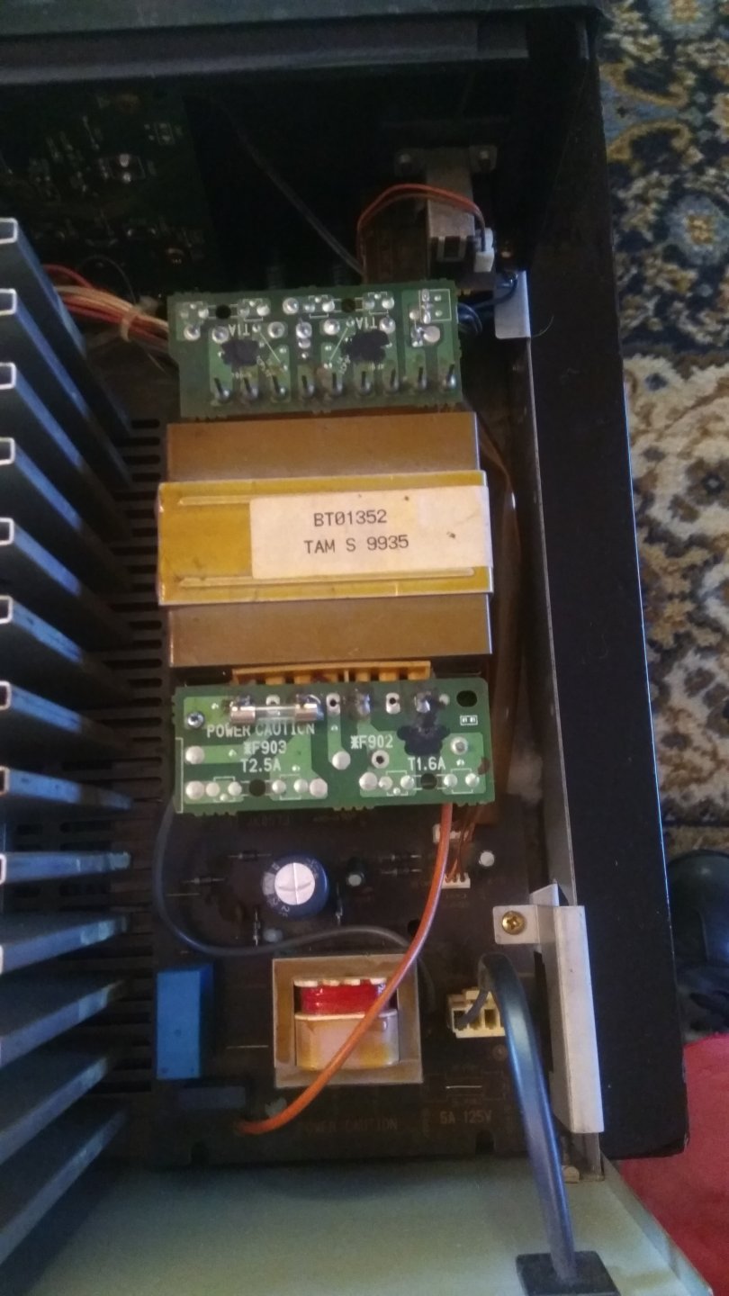

Επιδη την εικόνα την είδα στο ίντερνετ που αφορά το μηχανικά μου για σηγουρια θα τον ανήξω να τον δω γιατί από έξω που τον κοιτάω και εμένα μου φενονται μεγαλη..σε μέγεθος.
154
34

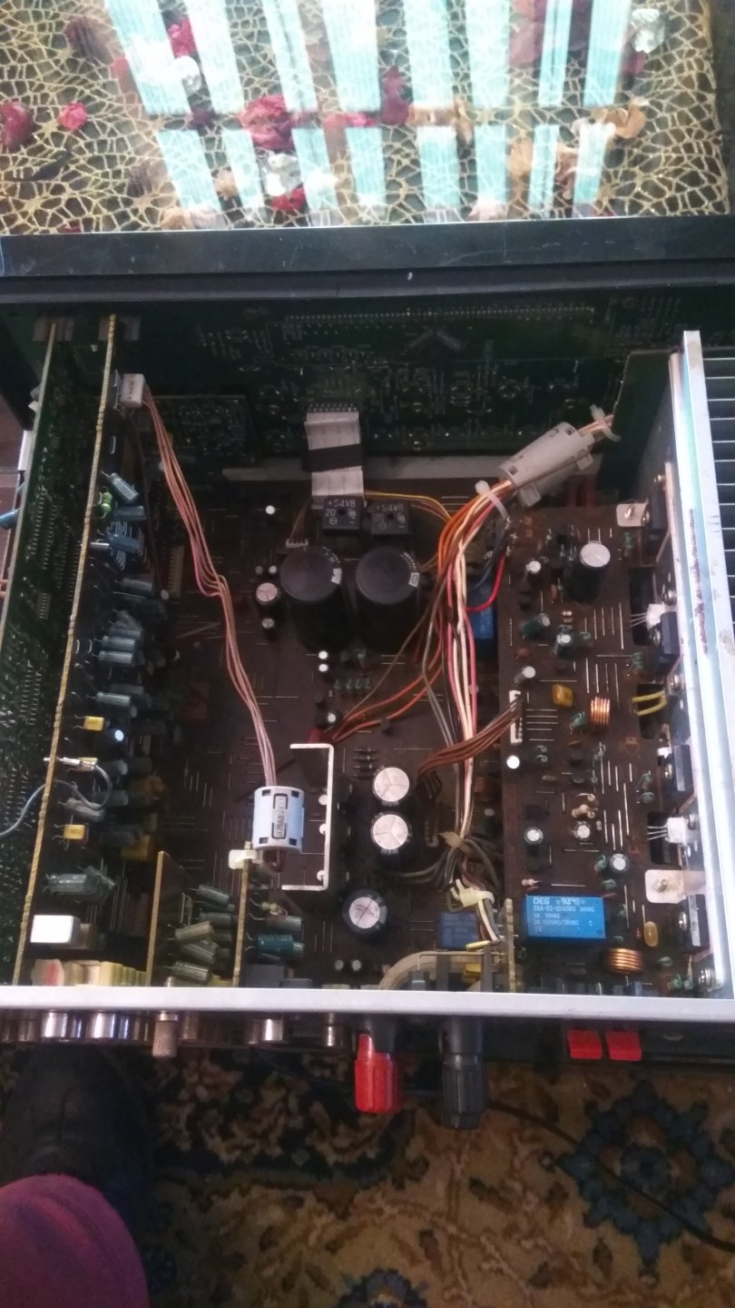

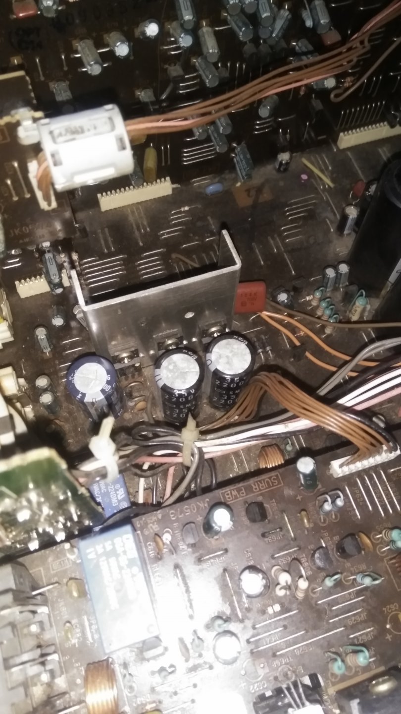

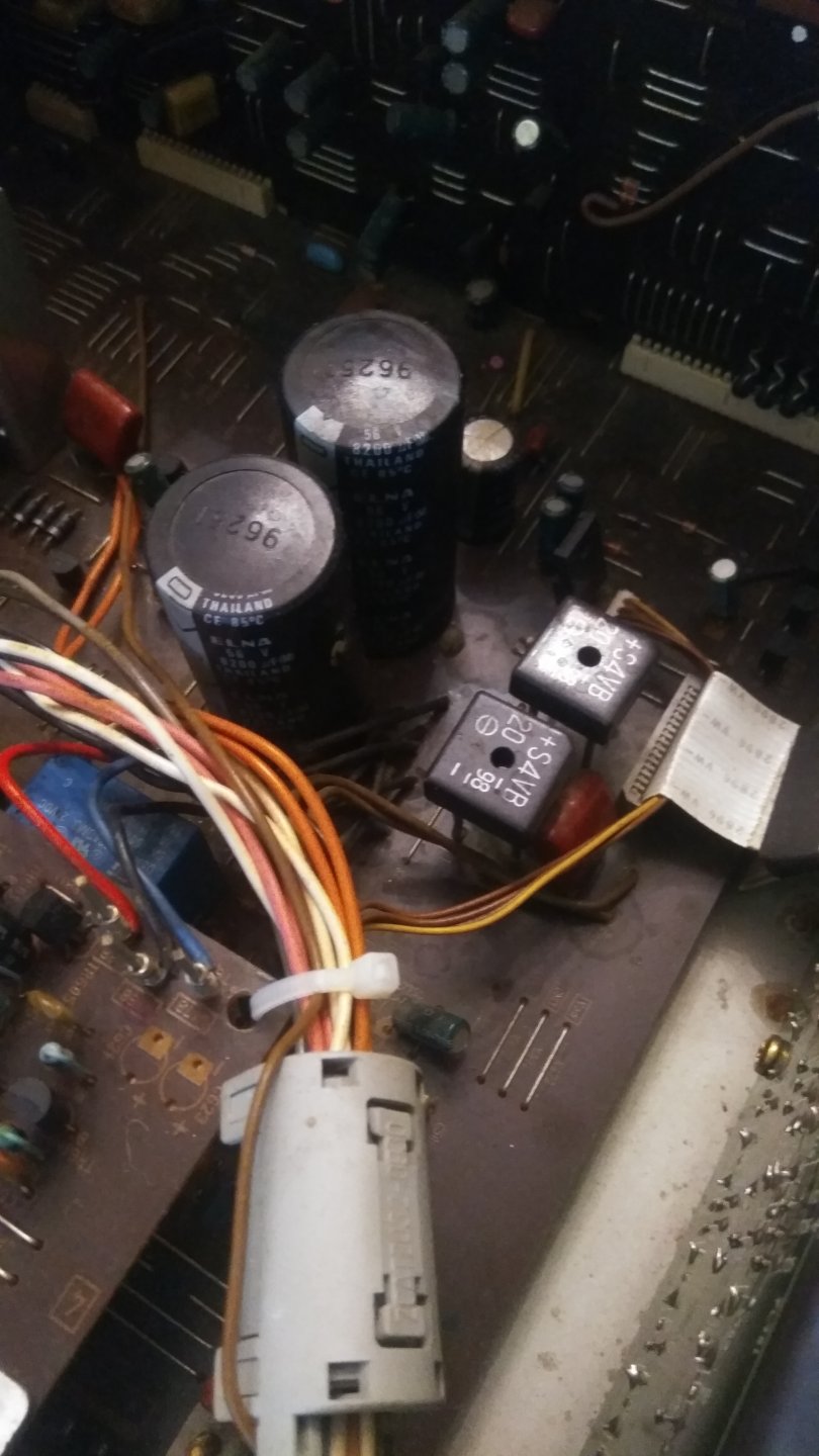

Τελικά αυτούς φωραει που έχω βαλει παραπανω στην φότο ,και έχει κοντά στην εξοδω και αλους μεγάλους πηκνωτες ,
Να βγαλω φότο από μεσα να μου πείτε τη μπορώ να φρεσκαρω ή να αναβαθμίσω ?
5χ 60 είναι ο ενησχητης μου DENON AVR 1600.
154
34
[DOUBLEPOST=1551951558][/DOUBLEPOST]Τη πιστεύεται ότι μπορεί να φρεσκαρηστει ή αναβάθμιστει?
