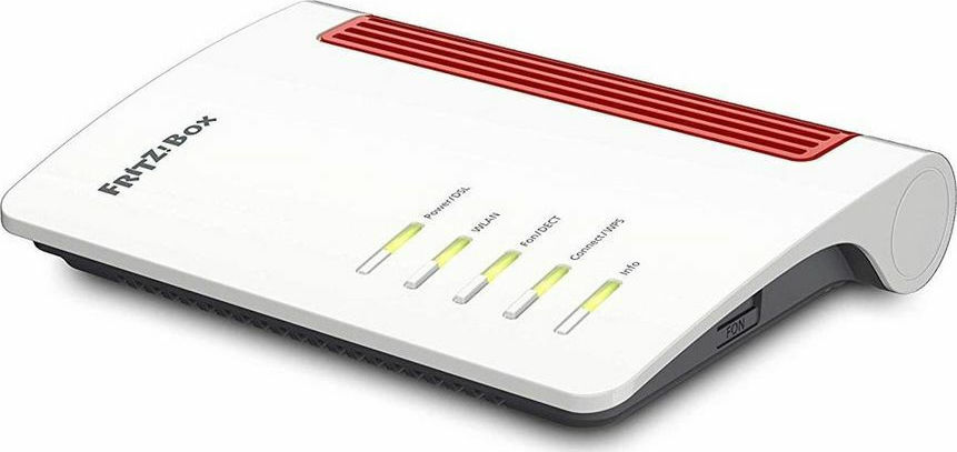

επειδή το ρούτερ που έχω για την Vodafone VDSL 50 (ZTE H267A) έχει θέματα, σκέφτομαι να πάρω ένα άλλο και συγκεκριμένα το
AVM FRITZ!Box 7530 VDSL2
20211125162713_avm_fritz_box_7530_vdsl2_asyrmato_modem_router_wi_fi_5_me_4_thyres_gigabit_eth...jpeg
Μπορεί, και ποιος είναι ο καλύτερος τρόπος, να αντικαταστήσει το ρούτερ της Vodafone; Εννοώ να δουλεύει και το Voip τηλέφωνο και όλα

Μπορεί.
Υπάρχουν αναφορές στο adslgr.com ότι πήρε ρυθμίσεις για voip αυτόματα!!
Υπάρχει κανονικά επιλογή προφίλ Vodafone, το επιλέγεις και τρέχεις τον wizard.
Κάνε μια ερώτηση εδώ, το παρακολουθώ κι εγώ το νήμα αφού έχω το ίδιο router σε cosmote όμως.

Έχω το ίδιο με Cosmote. Εδώ και 4 χρόνια αν έχει το international profile θα παίξει αυτόματα. Μόνο η Wind-Nova δεν έχει συνεργασία. Πρόσεχε όταν το αγοράσεις να αναφέρετε ότι είναι το "διεθνές". Δεν ξέρω τιμές αλλά αν είναι σχετικά κοντά πάρτο από ένα Γερμανό να είσαι 100% σίγουρος.
Σαν μηχάνημα είναι και γ@μώ. Το καλύτερο δώρο που θα κάνεις στον εαυτό σου. Δε σπάει, δε χαλάει. Να ξέρεις πως ότι πρόβλημα θα έχεις από εδώ και πέρα οφείλεται στη γραμμή σου και μόνο. Μπορεί να ακούγεται υπερβολικό αλλά δεν είναι. Από τα Χριστούγεννα του 2019 το έχω πάνω και έχω αντιμετωπίσει πρόβλημα 2 φορές. Η μία το καλοκαίρι που μας πέρασε και την έχω περιγράψει εδώ. Έβαλα τη δοκιμαστική έκδοση και σε κάποια αναβάθμιση δεν έπαιζαν τα μισά sites. Με ένα reset και επαναφορά στην σταθερή έστρωσε. Η δεύτερη πριν λίγες εβδομάδες που είχα μια αισθητή πτώση ταχύτητας στο κατέβασμα. Αντί για 3,2 είχα 2,2. Έκανα επανεκκίνηση και έστρωσε. Το δεύτερο παίζει να μην ήταν καν πρόβλημα δικό του αλλά να έγινε κάποια αλλαγή στον πάροχο.
Σε όλα τα υπόλοιπα βράχος.
Πρέπει να κρατήσω το ρουτερ της vodafone σε ρόλο modem; Ή απλά το αντικαθιστώ με το fritz και όλα οκ (συμπεριλαμβανομένου και του τηλεφώνου); Πως καταλαβαίνω ότι είναι η "διεθνής" εκδοση;

Δεν κρατάς το άλλο. Το Fritz τραβάει μόνο του τις ρυθμίσεις. Το παλιό το θες μόνο στη Wind - Nova που δεν δίνει κωδικούς τηλεφωνίας.
Αν δεις τις περιγραφές κάποιοι το γράφουν. Γενικά θα βρεις μόνο το διεθνές γιατί στην αγορά υπάρχουν 2 εκδόσεις. Το Γερμανικό και το Διεθνές. Πρέπει να είναι τέρμα λαμόγιο ο καταστηματάρχης να φέρει το Γερμανικό. Παλιά το έκαναν αλλά τώρα που υπάρχει επίσημη έκδοση για Ελλάδα δεν κερδίζει τίποτα. Το αντίθετο θα χάσει και πελάτες.

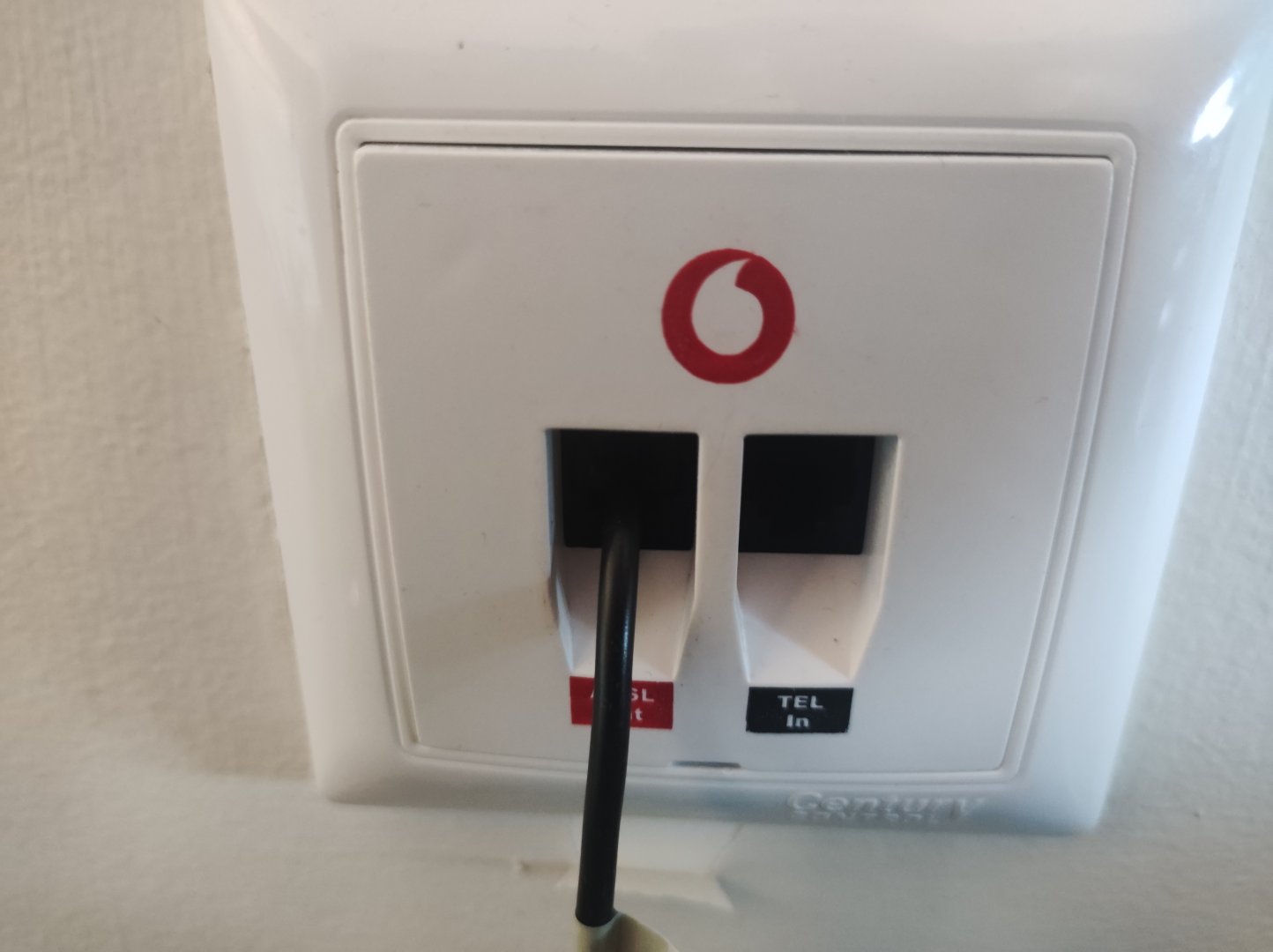

Από το δεύτερο Πορτ του 802 μπορείς να δώσεις τηλεφώνο στα άλλα δωμάτια; Έχω διπλή πρίζα για ίντερνετ και τηλέφωνο, και τα τηλέφωνα των δωματίων είναι πάνω στην υποδοχή tel in

Ναι, αλλά θα πρέπει να γίνει πιθανότατα μια αλλαγή στην καλωδίωση.
