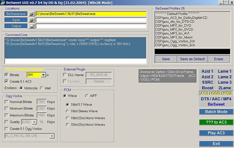

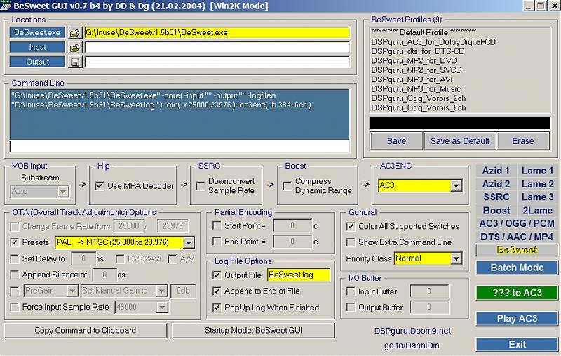

Και για να μην περνάνε καποια πράγματα στο ντουκου παραθέτω το μυνημα του Σωτήρη από διπλανή κατηγορία.
Οσο για τον συγχρονισμο τα πραγματα ειναι απλα
1.Rip Greek audio με το DVD Decrypter με την μορφη .ac3
2.Μετατροπη του ηχου σε 23.97 fps με BeSweetv1.5b31
3.Mux με το original mkv με το mkvmerge GUI
4.Συγχρονισμος παιζοντας το αρχειο με το - + στο numeric pad ( τα δυο τελευταια πληκτρα - + στο πληκρολογια )
5.Αναλογως το delay κοβουμε η πατσαρουμε το ac3 audio με το ac3delay_all
6.Ξανα mux με το mkvmerge GUI
Αυτα........................... :pc: :pc: :pc: :pc: :pc:
Το κολπο δουλεύει και μολις πριν από λιγο συγχρόνισα το δεύτερο ελληνικό soundtrack σε HD ταινια animation για τους στοργικούς μπαμπαδες.
Ιδου και οι φωτο με τις ρυθμισεις
65
5
To besweet κάνει την δουλειά απλούστατα έχει σημασία πως θα "τακτοποιήσεις" τους φακέλους.Απο εκεί και πέρα όλα είναι απλά.Αν θυμάμαι είχε βγεί και ένα εργαλείο με το Besweet Που λεγόταν Ac3 machine που το έκανε με 1 κλικ αλλά πρέπει να το ψάξω μετά απο τόσα χρόνια.Πάντως η ιδέα είναι ίδια.

Το ac3 machine είναι φτωχότερο σε ρυθμίσεις από το besweet και δεν εξυπηρετεί στον ιδιο βαθμο.
Κάνεις το Ac3 - > Wav και απο εκεί το μετατρέπεις.
Για πιο λογο να το κανείς wav;
Αλλάζεις απλως τους χρόνους του δηλώνοντας μετατροπή από 25 σε 23,976
