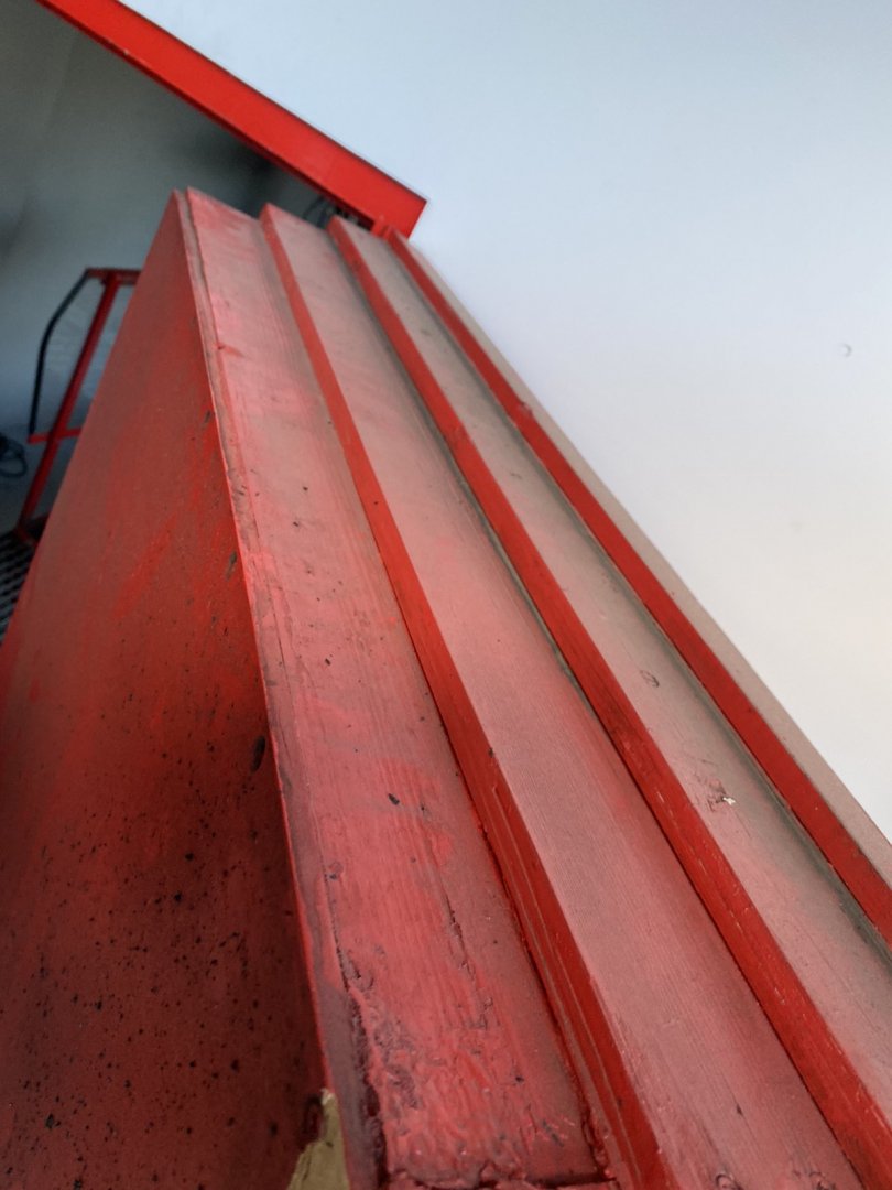

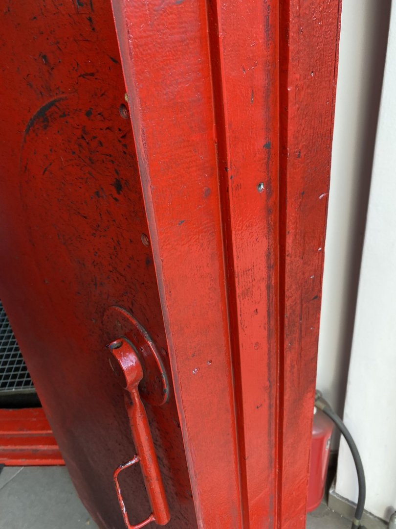

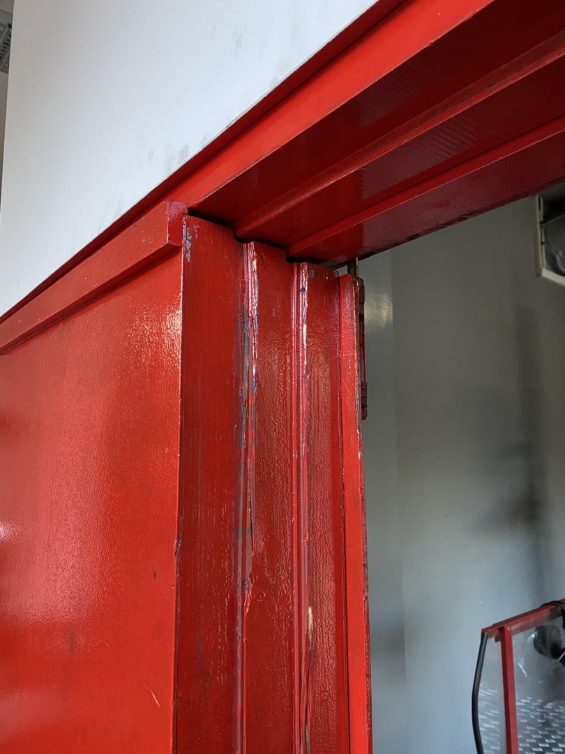

Συρωμένη δεν υπάρχει περίπτωση να μην έχει διαρροή.
Πρέπει να έχει οπωσδήποτε κατωκασια και οσο μεγάλο βάρος (μάζα ) γίνεται και πάχος με λάστιχα γύρω γύρω που να σφραγίζει .
Εάν μπορεί η πόρτα να μοιάζει με σκαλοπάτι ακόμα καλύτερα .
Εδώ ένα παράδειγμα μεγέθους πόρτας
Έχουν αφαιρεθεί τα λάστιχα
Ώστε να τοποθετηθούν νέα
Χερούλι παρατηρείστε
2
Πολύ καλό αυτό που δείχνεις. Κατά πόσο μπαίνει σε σαλόνι είναι το επόμενο ερώτημα... ΑΣΤΑΝΑΠΑΝ...
