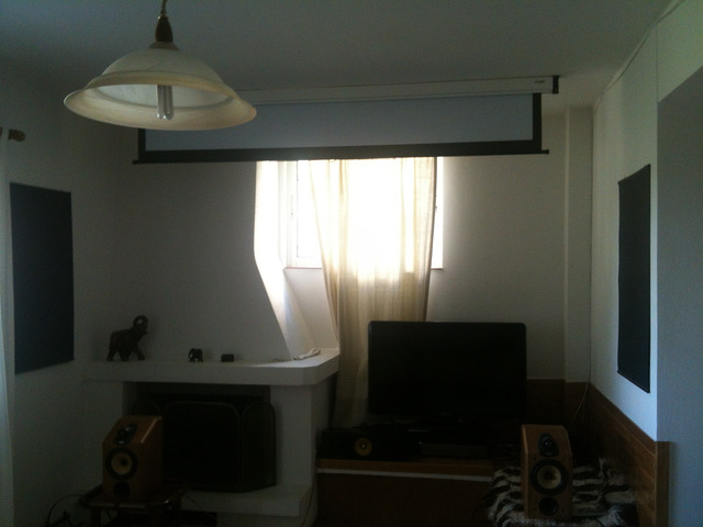

Είχα και εγω παρόμοιο πρόβλημα. Λευκούς τοίχους και πάτωμα.
Δεν νομίζω ότι απόλυτη ανάγκη να βάψεις ολόκληρο τοίχο μαύρο.

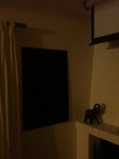

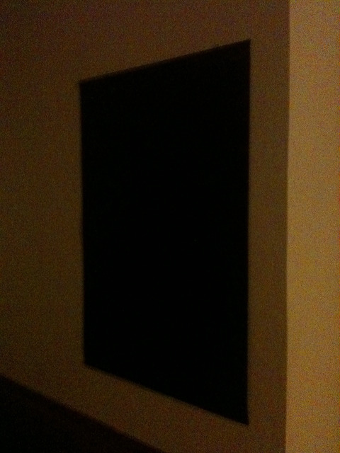

Προσωπικά παρατηρόντας που σκάει το φως που αντανακλάται απο την οθόνη προβολής εχω κάνει αυτό.
Σκεφτόμουν και επιπλέον σκουρόχρωμο χαλάκι κάτω απο την οθόνη και ξύλινο μαυρο ματ γείσο με spotlight απο πάνω αλλά ο χώρος προβολής σκοτείνιασε τόσο που πλέον λέω πως δεν χρειάζεται.
Σε φωτεινά πλάνα εχει ηρεμήσει εντελώς απο τα πλάγια ενω για στιγμές που δεν θέλω να είμαι αποσβολωμένος στην προβολή παίζουν δυο φωτιστικά ΙΚΕΑ κρυμμένα το ενα απο τον δεξί τοίχο που κάνει Γ και το άλλο πίσω απο την πολυθρόνα θέασης τα οποία ναι μεν ξεπλένουν το χρώμα αλλά και πάλι δεν κάνουν την χαλαρή θέαση με φως ενοχλητική.

Βλέπεις πως και σε μένα οι συνθήκες κάθε άλλο παρα ιδανικές είναι.
Το πανί 240 16/9 στριμωγμένο και το δικό μου ανάμεσα σε λευκούς τοίχους που απέχουν 3,1 μέτρα μεταξύ τους.
Όταν ξεδιπλώνει πέφτει ακριβός μπροστά απο το γείσο του τζακιού τον οποιο καλύπτει.
Απο το πάτωμα που είναι μωσαϊκο λευκό η απόσταση της εικόνας είναι 1 μέτρο με την μπορντούρα και γίνεται 1,1 με 1,2μ ανάλογα με το αν η ταινία είναι πιο στενή (ultrawide) απο 16/9.
Το πάτωμα δεν ενοχλεί καθόλου.
Ίσως να φέγγει λίγο το ταβάνι που και αυτό εχει μειωθεί σε σχέση με πρίν αφού οι αντανακλάσεις πολλαπλασιάζονταν.
Μην βάλεις κουρτίνες μαύρες, σαν αίθουσα εκδηλώσεων δημοτικού σχολείου θα γίνει.
Καλύτερα κουρτινάκια πτυσσόμενα αριστερά δεξιά οπως αρχικά σκεφτόσουν και ας καλύπτουν μόνο το άσπρο της οθόνης σου (την καθαρή οθόνη χωρίς την μπορντούρα).
Για πάνω αν θες να πετύχεις κάτι καλύτερο βάψε κανα κομμάτι σαν σχέδιο με καμιά γκρί gooο με όσο χαμηλότερο gain βρεις ή φτιάξε καμιά ξυλοκατασκευή με γείσο και σποτάκια τυλιγμένο με κανά τούλι ή ύφασμα.
Άμα το κάνεις με μεράκι παίζει να αρέσει και στη γυναίκα σου.
Εξάλλου και σκέτο το ματσούκι που μαζεύεται η οθόνη ιδιαίτερα ωραίο δεν είναι...
Αμα το κρίψεις με μια κατασκευή διακόσμησης που θα κάνεις μόνο προς το καλύτερο θα είναι το αποτέλεσμα.
Ρώτα και καναν διακοσμητή αν υπάρχει στο φιλικό σου περιβάλλον.
Θα ανεβάσω και ενα βιντεάκι youtube σε λίγο να δεις πόσο μειώνουν το φώς αυτές οι μλκιτσες που έβαλα που είναι απλό χαρτόνι ματ σε πιχάκια για αφίσα.
