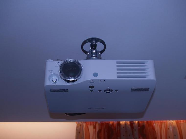

Eγω εχω γκρι οθονη με 1.35 gain stewart firehawk....(ειναι το πρωτο που εβγαλε)
To εχω απο το 03.....και ο λογως αγορας του,ειναι η ελαφρος καλυτερη αποδοση μαυρου και το υψηλοτερο ansi contrast που δινει οπτικα,λογω μεγαλυτερης απορροφησης των ανακλασεων...
Παιζει με εναν ταπεινο panasonic 4000 σε 92" οθονη,εχοντας αριστα αποτελεσματα....
Ειναι σαν καινουργια εως σημερα....με 3500 ωρες περιπου στο ενεργητικο της..

μιλαμε για τον Panasonic PT-AX200E ?
με την προηγουμενη οθονη,το φως ηταν ικανοποιητικο..?
....γιατι με την γκρι οπως σου ειπα ποιο πανω θα χασεις 20%
δεν τον εχω δει τον προβολεα και δεν ξερω την συμπεριφορα του.....
....απο οτι ειδα σε μετρησεις,βγαζει 500 -550 lumens και το οποιο σημαινει οτι για 84" ειναι πολυ φως...
20% φως που θα χασεις απο την οθονη και 20% που εχεις χασει απο την λαμπα εισαι οκ.
