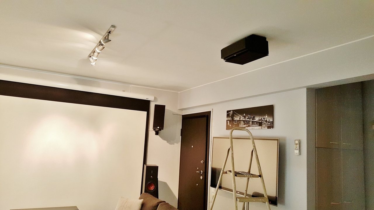

Τι λέτε κάνουν τέτοια ηχεία για ATMOS. Πχ αυτά
Ψάχνω για focal για να αναβαθμίσω τα JBL control one που έχω αλλά δεν βρίσκω κάποια με μαζεμένες διαστάσεις, κάτι σαν τα dali του stambol.
Το βάθος κατά κύριο λόγο είναι το πρόβλημα για να κρεμαστούν ή μάλλον καλύτερα να "ταβανωθούν".

επειδη το είχα ρωτήσει κι εγω τα διπολα δεν κανουν για επάνω
θα βρεις ηχεια με μαζεμένες διαστασεις για επανω
πχ τα dali zensor 1 τα ειχα σκεφτει κι εγω
εχει κι ενα ωραιο review

Δεν λέω για δίπολα αλλά αμφίπολα. Στα αμφίπολα τα μεγάφωνα δουλεύουν στην ίδια φάση και όχι σε αντίθετη που δουλεύουν τα δίπολα.
Βέβαια δεν ξέρω αν η μεγάλη διασπορά που έχουν κάνει για object based format.
Όλα τα άλλα ηχεία είναι focal γιαυτό ψάχνω για focal.

Οταν ένα δίπολο δουλεύει σαν αμφίπολο τότε έχει ακουστικό κέντρο στη ακμή της γωνίας που σχηματίζουν οι 2 πλευρές του ηχείου, και εκτιμώ με μεγαλύτερη διασπορά από το αντίστοιχο που θα είχε μπάφλα πρόσωπο. Δεν βλέπω το λόγο γιατί να μην παίξει.

Πάντως τα δίπολα σίγουρα δεν κάνουν για ATMOS. To λέει και το εγχειρίδιο εγκατάστασης για atmos της Dolby:
"Note: Dipole surround speakers are not recommended for use for Dolby Atmos playback."
Για Bipole δεν βρήκα τίποτε.

Ειχα ηχεια που με ένα διακοπτακι παίζαν δίπολα ή αμφιπολα. Εγώ τα ειχα να παίζουν σαν αμφιπολα και ερχόταν ο ήχος από μπροστά, η εστίαση ήταν ξεκάθαρη.
43.479
78.409
Η θεωρία (των κανονικών χώρων) λέει πως αν η εκπομπή δεν είναι ακριβής, δεν μπορείς να έχεις και ακριβή θέση object.
Γι' αυτό δεν συνιστώνται, αφού η μεγάλη διασπορά δεν είναι επιθυμητή.

Καλησπερα, τα διπολα ηχεια για dolby atmos δεν κανουν σημφωνα με τα προτυπα της εταιρειας...επισης υπαρχουν κ ειδικες οδηγιες για την αυστηρη τοποθετηση τους....επισης δεν προτιμουν τα in wall speakers...θελουν on wall κ μαλιστα με μεγαλουτσικη καμπινα για να εχει κ βαθος μπασο....Εγω επελεξα απο ηχεια (on wall speakers) για dolby atmos οπως paradigm millenia 20, martin logan on wall speakers, Psb, Definitive Technology Kef...Τελικα αγορασα 4 Kef T301 on wall speakers λογω γυψοσανιδας στο ταβανι ως height speakers... Φοβερο αποτελεσμα κ γενικως το dolby atmos ειναι κορυφη...Οταν δεις ταινια για πρωτη φορα πραγματικα δεν εχει γυρισμο πισω, εισαι σε μια ζωντανη σφαιρα ακροασης, στο everest με blu ray atmos 1080p πραγματικα τρελαθηκα ενιωσα οτι ημουν μεσα...βοηθα κ ολο το πακετο φυσικα για την πραγματοποιηση αυτη, subwoofer, ηχεια ιδιως δεξι αριστερο κ κεντρικο, ενισχυτης κτλπ

πολυ μακροστενα ειναι αυτα?
κ satellites χωρις καμπινα
37
38
ειναι λεπτα 4 εκατοστα παχος κ 60χ15 μεγεθος, λογω γυψοσανιδας ειναι τελεια με 2 - 3 κιλα ηχειο + βαση, εχουν μεγαλο ευρος ακροασης, ειναι φοβερα...λογω μπασου μπορεις να χρησιμοποιησεις paradigm millenia 20 on wall speaker με μεγαλη καμπινα για on wall...φοβερα αλλα ακριβουλια, θελεις κ 4 για καλο αποτελεσμα

οχι και αυτα τα paradigm για ατμος
ειχα καταληξει στα jbl 8320

Και εγώ αυτά σκεφτόμουνα αν αποφασίσω να μην βάλω Focal.
Ωραία φαίνονται και τα ΚΕF αλλά μου κάνει εντύπωση πως με τόσo μικρό πάχος έχουν εύρος απόκρισης συχνότητων 80hz-30Κhz
On wall η focal έχει τα Sib XL αλλά δεν μου γεμίζουν το μάτι.
Και εγώ αυτό υποψιαζόμουν. Αλλά έχουν μείνει κάτι στοκ focal profile SR 908 στην Ηχοδομή, τα δίνουν και σε καλή τιμή, γιαυτό μπήκα στον πειρασμό.
