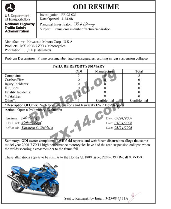

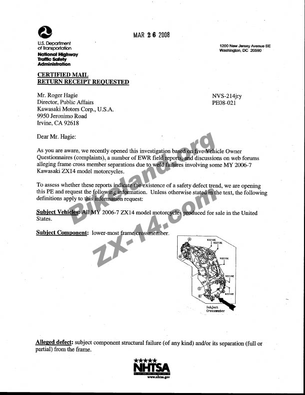

Για την ZZR 1400 υπάρχει η υποψία για μία βίδα στο πλαίσιο (αν κατάλαβα καλά χαμηλά, που στηρίζει μοτέρ και ένα οριζόντιο υποπλαίσιο που δένει το uni-trak) που μπορεί να είναι σφιγμένη παραπάνω.
Περιμένω την επίσημη επιστολή από την Kawasaki που θα με στείλει επίσημα στον αντιπρόσωπο για έλεγχο (ροπόκλειδα κλπ)
Η ιστορία έχει ξεκινήσει από 2 κρούσματα στην Αμερική (ZX14) και μάλλον για λόγους ασφαλείας γίνεται έλεγχος σε παγκόσμια κλίμακα.
