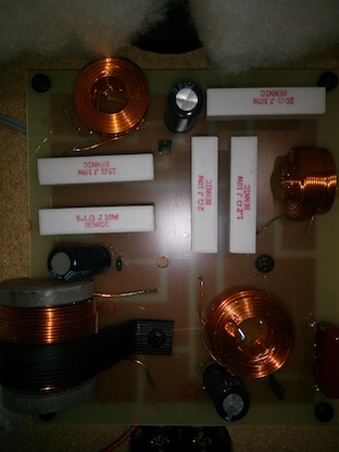

Καλησπέρα σας,
είμαι κάτοχος των JBL LX55 ηχείων και σκέφτομαι να τους αναβαθμίσω τα υλικά των crossover τους.
Είναι τα παρακάτω:

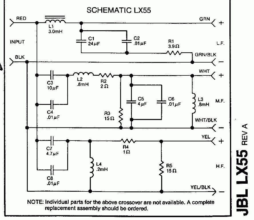

λέω να κάνω τις παρακάτω αλλαγές:
C1: 24μf => 22μf Mundorf ECap Plain ???
C3: 10μf => 10μf Mundorf ECap Plain
C5: 4μf => 3,9μf Mundorf ECap Plain ???
C7: 4.7μf => 4.7μf Mundorf EVO Oil
C2,C4,C6,C8: 0.01μf => 0.01μf Vishay Roderstein MKP-1837
R1: 3.9Ω/10W => 3.9Ω Mundorf MR10(metal oxide film)
R2: 2Ω/10W => 2Ω/12W Mills MRA12 (wirewound) ή 1,8Ω ή 2,2Ω Mundorf MR10
R3,R5: 15Ω/10W => 15Ω Mundorf MR10
R4: 1Ω/10W => 1Ω Mundorf MR10
το κακό είναι ότι στους πυκνωτές δεν υπάρχουν ακριβές αντιστοιχίες παρά μόνο παραπλήσιες, πειράζει και κατά πόσο;
Στις αντιστάσεις αν πάρω τις mundorf υπάρχουν όλες εκτός από μια που υπάρχει σε mills. Βέβαια σε mills υπάρχουν όλες αλλά έχουν το τετραπλάσιο κόστος. Επίσης οι mundorf είναι metal oxide film ενώ αυτές που υπάρχουν πάνω στην πλακέτα είναι wirewound όπως είναι και οι πιο ακριβές mills.
Τι να κάνω, αξίζει να πάω στις mills ή να βάλω τις mundorf εκτός από τη μια που δεν υπάρχει;
Και γενικός θα ακούσω διαφορά; Τα ηχεία θα τα κρατήσω και δεν σκέπτομαι να τα αλλάξω για πάρα πολύ καιρό.
Ευχαριστώ και συγνώμη αν σας κούρασα.

Οι πυκνωτές που σκέφτεσαι είναι ηλεκτρολυτικοί, απλά χωρίς πολικότητα.
Με λίγα λόγια χαμηλής ποιότητας για κύκλωμα διαχωρισμού πλην του κλάδου των χαμηλών συχνοτήτων, που λόγο κόστους και σπουδαιότητας συνηθίζεται ηλεκτρολυτικός.
Οπωσδήποτε ο 10 μF και ο 4,7 μF που βρίσκονται στο κλάδο των μεσαίων και των υψηλών πρέπει να μπουν πλαστικοί, έστω και ΜΚΤ. Οι παράλληλοι 0,01 δεν είναι απαραίτητοι να μπουν.

Ευχαριστώ για την απάντηση αλλά, πως θα τα χωρέσω όλα αυτά πάνω στην πλακέτα; Φαντάζομαι ότι είναι σε σειρά. Το σωστό είναι να βάλω πάλι της ίδιες τιμές. Αν έβαζα τις παραπλήσιες έχει σοβαρή επίπτωση; Ρωτάω γιατί δεν έχω ασχοληθεί ξανά με crossover. Να προτιμήσω τις metal oxide αντιστάσεις ή τις wirewound;

Αν χρειάζεται βάζω και σε όλους πλαστικού. Από θέμα αντιστάσεων;

Οι αντιστάσεις υπάρχουν στις τιμές που ζητάς και σε λογικό κόστος αλλά στα 3 watt.
Στο κλάδο του tweeter είναι απίθανο να την ζορίσεις. Στα μεσαία μόνο σε κάποιο πάρτι ίσως την πάρεις στο χέρι.

Ποιες αντιστάσεις έχεις κατά νου; Θα ήθελα να βάλω kiwame carbon αλλά είναι 5w και δεν έχουν όλες τις τιμές. Διάβασα στο site της Munford ότι οι metal oxide τις προτιμούν για τις μεσαίες και υψηλές συχνότητες. Αλλά βέβαια έχουν και wirewound που θεωρούν ότι είναι καλύτερες και πάνε παντού.
Όσο για τους πυκνωτές που δεν υπάρχουν ακριβώς να βάλω σε σειρά διαφορετικές τιμές ώστε να πετύχω το επιθυμητό όπως είπε ο φίλος πιο πάνω;

Προσωπικά με τις αντιστάσεις δεν θα ασχολούμουν καθόλου για ένα τέτοιο ηχείο.
Ποιο σημαντικό είναι να αλλαχτεί το τηλεφωνικό καλώδιο που έχουν με ένα καλώδιο για ήχο.
Οι πυκνωτές που έχει τώρα το ηχείο έχουν ανοχές τουλάχιστον 15% οπότε μην ασχολείσαι με μικρές διαφορές στις τιμές.

Καλύτερα χρησιμοποίησε κάποιο εύκαμπτο καλώδιο και όχι <<βαρύ>> ώστε να μην ταλαιπωρήσεις τους ακροδέκτες των μεγαφώνων.
Η ευκολότερη και ουσιαστικότερη αναβάθμιση που μπορείς να κάνεις είναι να αντικαταστήσεις με ΜΚΡ πυκνωτές τους 4,7 μF στο tweeter και 10 μF στο mid σου συν την καλωδίωση και ίσως τους ακροδέκτες. Επίσης πετάς τους 0,01 που έχουν παράλληλα.
Τους υπόλοιπους πυκνωτές απλά φρέσκαρε τους με καινούριους.
Κινήσου σε λογικά πλαίσια τιμών.

Το πολύ να βάλεις έναν ΜΚΤ 3,9 μF εκεί αφού είναι προς τη γη και όχι στη πορεία του σήματος.

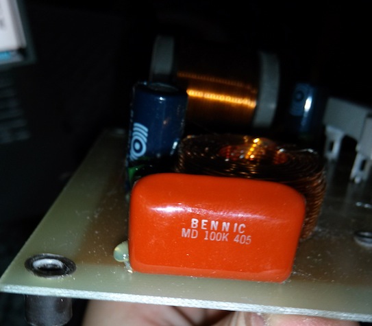

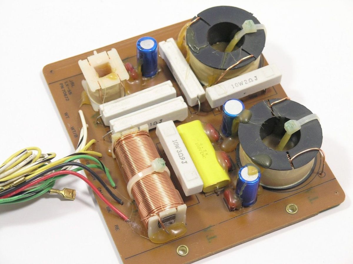

Πανωλεθρία. Άνοιξα τα ηχεία και τελικά τα crossover είναι διαφορετικά από ότι πίστευα βάση του σχεδίου που έχει στο manual, οπότε φτου και από την αρχή.
Το crossover είναι αυτό:
και έχει ένα πυκνωτή πάνω που δεν μπορώ να καταλάβω το χαρακτηριστικά του για να μπορέσω να παραγγείλω άλλο.
επίσης μια αντίσταση στο tweeter είναι 20Ω και βρίσκω 18Ω ή 22Ω ποια να πάρω;
Στο mid ο ένας πυκνωτής είναι 13,5μf αλλά βρίσκω 13μf ΑΧΟΝ, 15μf mundorf & 12μf mundorf, ποιον να προτιμήσω; Σημείωση στην ίδια γραμμή υπάρχει και άλλος ένας 12μf όπου μάλλον θα μπει mundorf. Υπάρχει και μια αντίσταση 2Ω και βρίσκω 1.8 και 2.2.
PeterMeni HEEEEEEEEEEEELLLLPPPPP!!!!!!!!!
( Rt = (R1 x R2)/(R1 + R2) ) παρε τον τυπο και παιξε με παραλληλες αντιστασεις να φερεις την τιμη ακριβως.
