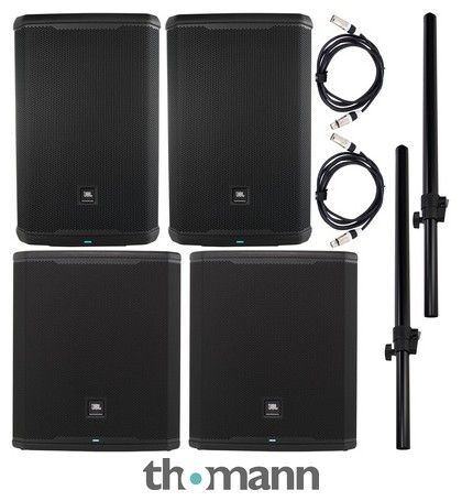

Η πρότασή μου για ένα τίμιο/budget friendly entry level setup είναι αυτή εδώ:
Αλλά μπορείς να ανέβεις με λύσεις RCF ή JBL:
Μπορείς να παίξεις φυσικά και σε mix and match συνδιασμούς (π.χ. RCF 715 με Sub 708) ανάλογα το budget σου.
Όπως προτάθηκε πήγαινε κι άκουσέ τα πριν αγοράσεις.
Κάθε εταιρία έχει και καλές και κακές λύσεις, όπως και διαφορετικό ήχο επίσης.
Οπότε σκέψου ποιο είναι το target audience καθώς και τί μουσική θα παίζεις κυρίως ώστε να επιλέξεις ποιος ήχος ταιρίαζει καλύτερα στις ανάγκες σου και αντίστοιχα στήνεις και το σύστημά σου σύμφωνα με το budget σου.
