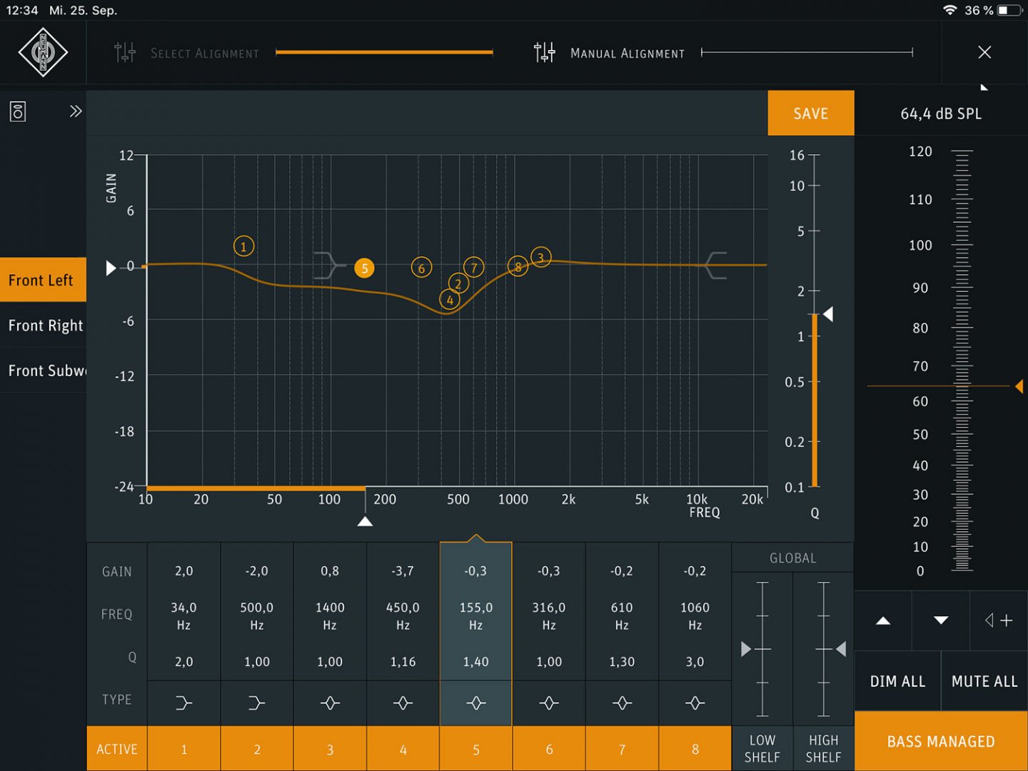

Τι να πω αυτά δίνει η Neumann . Υπάρχουν 4άρια και 4άρια. Η τεχνολογία προχωρά
Max. SPL in full space at 3% THD at 1m (averaged between 100 Hz and 6 kHz): 102,8 / 108,8 dB
Στο μεταξύ όλο το ζουμί είναι εδώ (φωτο)
