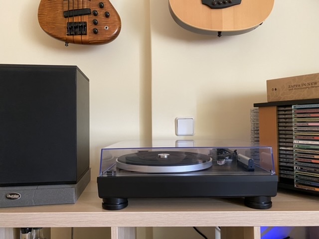

K
kimon
Monsieur Coyias Poirot!
Μη μας πεις κ. νηματοθέτα ότι το μαύρο πράγμα δίπλα στο πικάπ είναι ηχείο ή, ακόμα χειρότερα, υπογούφερ!
Costas Coyias
Ημίθεος
25.101
20.579
Καθόλου αδιακρισία!
Πριν δώσετε λεφτά για ο,τιδήποτε άλλο, αναισθητοποιήστε το πικάπ στους εξωτερικούς κραδασμούς. Βάλτε το να καθίσει πάνω σε μια αρκετά βαρειά πλάκα γρανίτη, ή μαρμάρου, η οποία θα κάθεται πάνω σε κάποιο παχύ ύφασμα, ας πούμε μια παλιά πετσέτα, για να μην φθείρει την επιφάνεια του επίπλου. Μια φθηνότερη εναλλακτική λύση είναι η χρήση μιας βάσης από κόντρα πλακέ θαλάσσης ή μασίφ ξύλο, η οποία θα κάθεται πάνω σε ένα φύλλο αφρολέξ σχετικά σκληρό, (ας πούμε 200άρι ή 300άρι), ώστε μαζί με το βάρος του πικάπ να "πλέει", να μην τερματίσει το αφρολέξ.
Πέραν αυτού, χρειάζεται απορρόφηση των ανακλάσεων του τοίχου ακριβώς πίσω από το πικάπ. Επίσης, αν αυτή η συσκευή αριστερά του πικάπ είναι ηχείο ή υπογούφερ πάνω σε αφρολέξ, πρέπει να φύγει από εκεί. Είναι πολύ κοντά, είναι και το πικάπ χωρίς ανάρτηση, τί να σου κάνει μετά...
Ψάχνετε προς λάθος κατεύθυνση, ο ένοχος για την "ουρά" στον ήχο - αυτή είναι που παίρνει τη σπιρτάδα, είναι το πικάπ.

Θα ήταν αδιακρισία, αν ζητούσα μια φωτό του πικάπ, έτσι όπως είναι τοποθετημένο στο έπιπλο;

Πολλές φορές. Άσε δηλαδή που ένα μεγάλο κομμάτι του "ζεστού" ήχου του βινυλίου οφείλεται σ' αυτήν την ουρά λόγω ακουστικής ανάδρασης, αυτό το λαστιχο-μπάσο που δεν πρέπει να υπάρχει.
