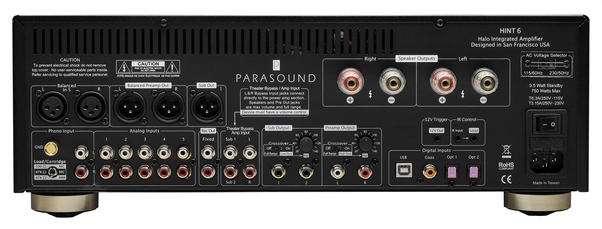

Αν δεν έκανα λάθος στο ψάξιμο και πρόκειται γι' αυτό εδώ, είναι ακατάλληλο για την περίπτωση, εκτός αν βρεθεί ενισχυτής με base management, ώστε να απαλλαγούν τα ηχεία από τις χαμηλές συχνότητες. Αλλιώς, αν τα ηχεία παίζουν μπάσα παράλληλα με το sub, η χρήση του δεν έχει κανένα νόημα.
Ένας τέτοιος ενισχυτής είναι ο Parasound που προτείνει ο John.

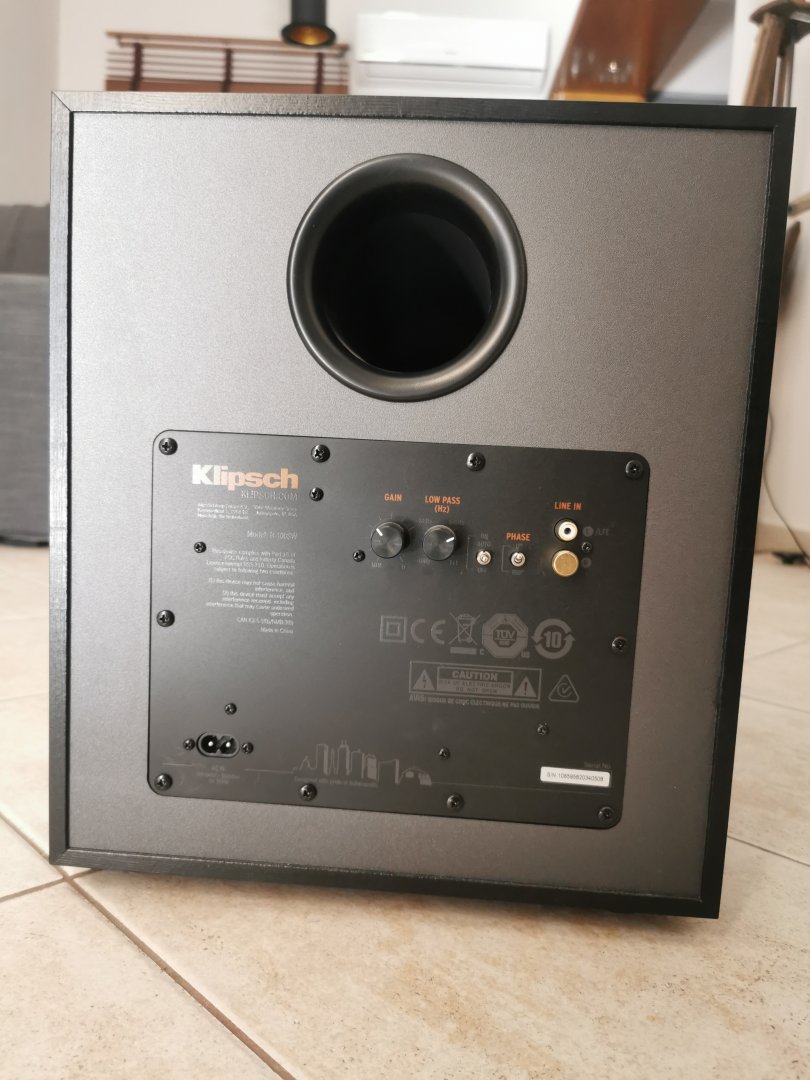

Λέτε δηλαδή ότι αυτή τη στιγμή χρησιμοποιείται λάθος καθώς το crossover ρυθμίζεται στο γουφερ αλλά όχι στον ενισχυτή??

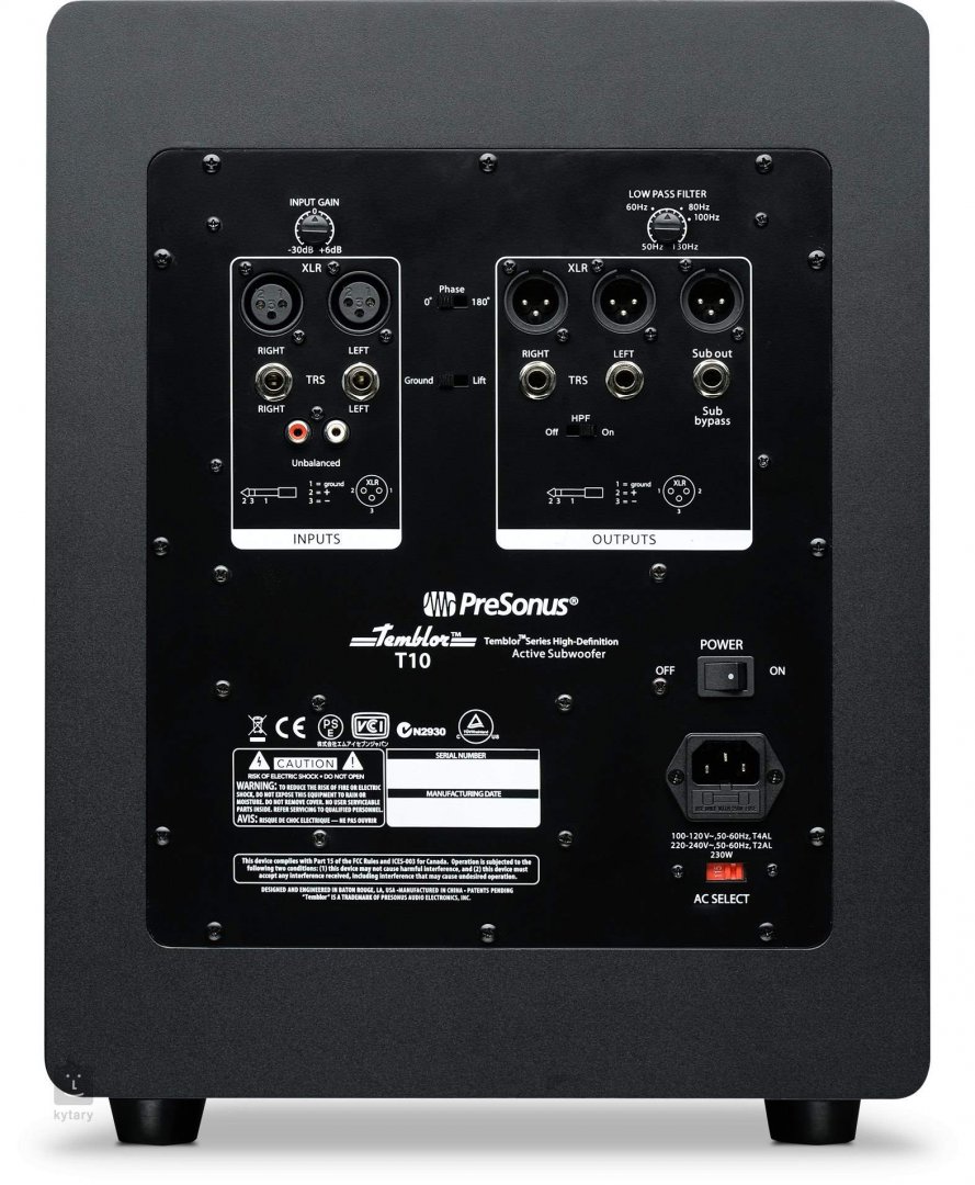

Το συγκεκριμένο sub προορίζεται αποκλειστικά για home cinema, εφαρμογή στην οποίαν οι ανάλογοι ενισχυτές μπορούν να του δώσουν σήμα που περιέχει μόνο τις χαμηλές συχνότητες, αποκόπτοντάς τες συγχρόνως από όλα τα υπόλοιπα ηχεία. Θα ήταν κατάλληλο αυτό το sub αν είχε και κροσσαρισμένες εξόδους επιπέδου line, ώστε να οδηγήσει κάποιον τελικό ενισχυτή, ο οποίος με τη σειρά του θα οδηγούσε τα PR600m.
Δείτε δείγμα τέτοιου sub.

Το είχα βάλει καθ'υπόδειξη του εμπόρου που μου το πούλησε, δεδομένου οτι ο τωρινός ενισχυτής έχει singe sub out έξοδο..
Σύμφωνοι, έχει. Όμως, απαλλάσσει τα μικρά ηχεία από τα μπάσα, ή παίζουν μπάσα κι αυτά μαζί;

Έχω την εντ'υπωση πως γίνεται αυτό που λές..
Έχω μικρή εμπειρία και είναι η πρώτη μου επαφή με sub.
