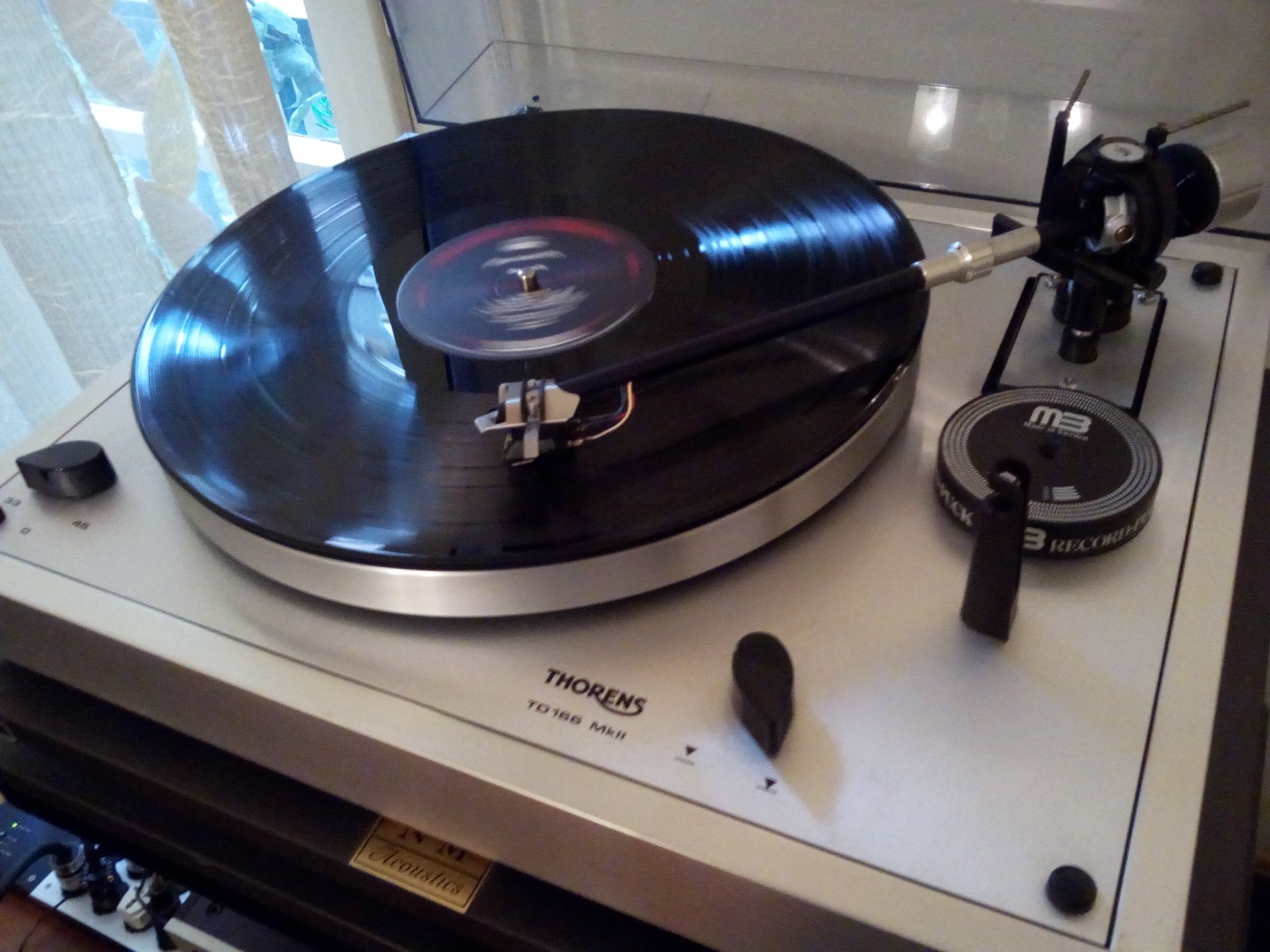

Ίσως να ήταν καλύτερα να αφήναμε τα πικάπ ήσυχα .Προχθές βρήκα αυτό στη Χ.Ε. μες τη μπίχλα αλλά ευτυχώς απείραχτο .Παίζει απροβλημάτιστα 2 μέρες τώρα και το χαίρομαι .Καθαρίστηκε φυσικά ,μέχρι εκεί.
