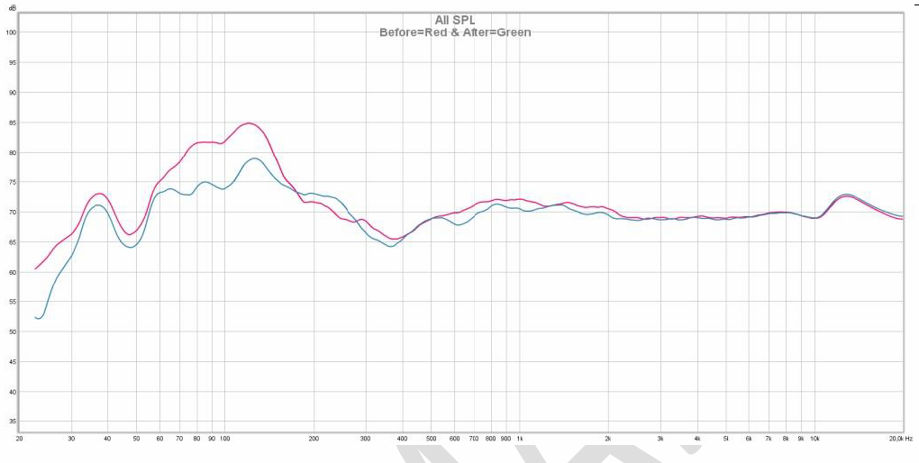

Το 2015 είχα κερδίσει το πρωτοχρονιάτικο δώρο την Πλήρη ηχητική μέτρηση και ανάλυση χώρου.
Όπερ και είχε έρθει ο Χάρης (zakman) και είχε κάνει τα πειραματάκια του.
Η ανάλυση έδειξε λοιπόν:
(Το πριν-μετά σημαίνει μετακίνηση ηχείου)
Και:

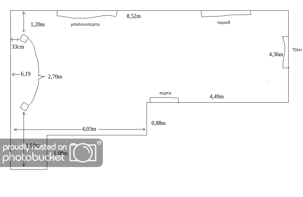

1. Καταρχάς να επαναλάβουμε την μέτρηση μιας έχω εξοπλιστεί με ένα umik, 2 κομμάτια aritherm, έχει μπει ένας μεγάλος πίνακας στην πλευρά 4,03m και να δούμε τι θα βγει (zonk προβλέπω:D)
2. Δεδομένου ότι πρόκειται για σαλόνι/τραπεζαρία, οι αλλαγές είναι σχεδόν απίθανες έως αδύνατες.
3. Σκεφτόμουν την αγορά ενός eq (δεν έιναι τυχαίος μιας και έχει πρόβλεψη για sub, αν καταλαβα καλά), ώστε να καταφέρω να χαμηλώσω το βουνό γύρω στα 100Hz. Μακαρι να ισιώσει και λίγο η κοιλάδα στα 40

Πιστεύω μια καλή κίνηση θα είναι να γυρίσεις και το σύστημα στο κενό που είναι 4.03m.
Αλλά θα έχεις καμιά βιβλιοθήκη εκεί μέσα...

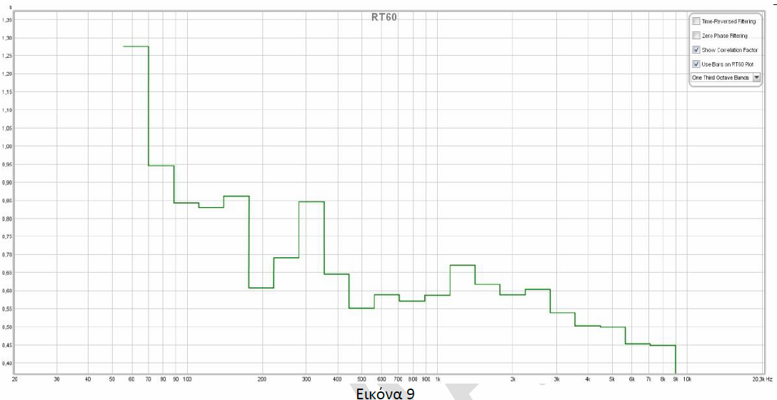

Όχι αντήχηση.. έχει αντίλαλο εκεί μέσα, 1,5 δευτερόλεπτο παίζει μπάσο ο χώρος αφού σταματήσει το ηχείο, τι θες να κάνω, βελτίωση ζήτησε, ε, δεν σώζεται ούτε με μια ντουζίνα φορτηγά αριθέρμ, πρέπει να δει δομικά το θέμα, ώστε στο τέλος της επέμβασης να χαίρεσαι να το βλέπεις, όχι με πάνελ, πιο κοντά είναι οι εργασίες στου ντίζη...:drinks:

10cm πετροβάμβακας μεγάλου βάρους (110κιλων αν θυμάμαι καλά) είναι το καλά δουλεμένο στανταρ, αλλά και 5cm μια χαρά θα δουλεύουν, και "χωράνε" σε 4cm κενό (πιέζεται, οπότε θα δουλέψει και ως συνήχηση), οπότε μαζί με τη γυψοσανίδα θα χάσει ~5,5 cm από κάθε τοίχο.
Ομοίως στο ταβάνι. Είναι πολύ σημαντικό.
Η γυψοσανίδα είναι οικονομική λύση, δεν μιλάμε για εξωτικά υλικά και κοστολόγια. Στήνεται γρήγορα, αλλά έχει φασαρία, σκόνες, θέλει και σοβατεπί, έχει τον μπελά της, μεταφορές μπριζών, διακοπτών, αισθητήρων συναγερμού, σωμάτων καλοριφέρ, κλπ...
Ό,τι υπάρχει πάνω σε τοίχο, θα χρειαστεί μετακόμιση..
Δε γίνεται όμως με άλλο τρόπο να φτιάξεις τους χρόνους αντήχησης και να μη φαίνονται τα "πάνελ" μέσα στον κοινόχρηστο χώρο της οικίας. Είναι η πιο αισθητικά αποδεκτή λύση.
Μπορείς να εντοιχίσεις ηχεία οροφής, να κρύψεις καλώδια, να φτιάξεις φωτισμό κρυφό, να παίξει και κάποιο αρχιτεκτονικό κόλπο. Έχει δυνατότητες.

Κύριοι, ο βαρύς πετροβαμβακας Δεν συμπιέζεται. Θα τινάξει την γυψοσανιδα. Αν βάζατε μέχρι 35 κιλά ίσως να έπαιρνε λίγο συμπίεση.
Για >100 κιλά, απλά δεν γίνεται.
Ειδικά σε διάτρητη γυψοσανιδα που δεν έχει την ακαμψία της απλής, θα σάς σπάσει στη φάση της τοποθέτησης.
