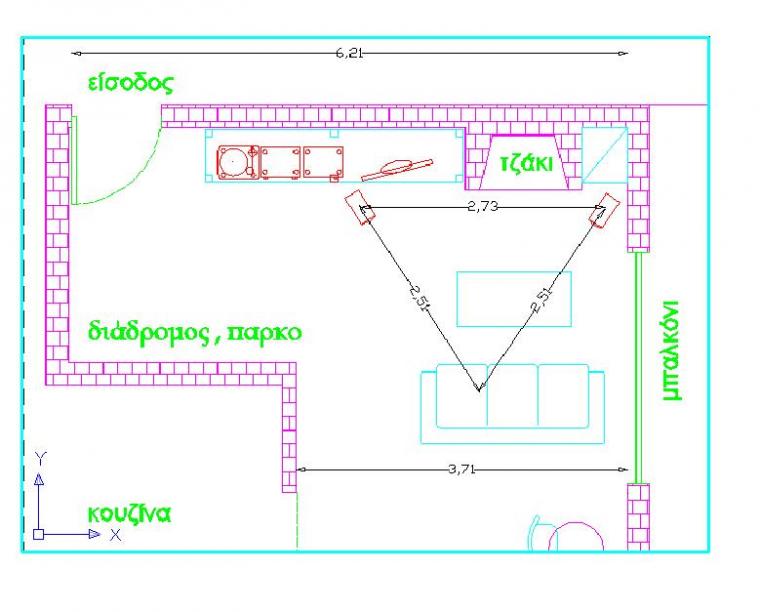

Επιφάνεια δωματίου και απόσταση ηχείου - ακροατή;
29
Απάντηση: Αναβάθμιση του Numark ttx ή πάμε γι'άλλα ??
Αμ εδώ είναι τα δύσκολα .... δημιουργείται ακατάλληλο τρίγωνο μεταξύ ηχείων και ακροατή .
Μεγάλη απόσταση των ηχείων μεταξύ τους, δυσανάλογη με τη θέση του ακροατή. Υπάρχει τζάκι και μόνιμο έπιπλο το οποίο ΔΕΝ αλλάζει (ανωτέρα βία) . Στο χώρο έπρεπε να χωρέσουν επίσης : καναπές , βιβλιοθήκη , τραπεζάκι για pc , βάση για 6 κιθάρες , ένας ενισχυτής hotrod dlx , παρκοκρέβατο , ο διάδρομος της γυναικός κλπ κλπ ....
Επανέρχομαι με σχέδιο και διαστάσεις το βραδάκι .... thanks
ιδού λοιπόν ο χώρος ... εμβαδόν : 28,4 τετραγωνικά .
Το μακρύ έπιπλο δίπλα στο τζάκι δυστυχώς είναι μόνιμο .
Και έχει συρτάρια οπότε είναι δύσκολο να μπει ηχείο μπροστά του :108:

Πλαδαρό και ''λίγο'' θα το έλεγα ....
καμιά πρόταση ?
Nα πάρεις sub.
Κοιτώντας το σχέδιο είναι εμφανές ότι λόγω κακής τοποθέτησης των ηχείων δεν μπορείς να κάνεις και πολλά πράγματα αλλάζοντας το υπόλοιπο set-up.Τι πολλά δλδ μια τρύπα στο νερό θα κάνεις.Sorry αν είμαι απότομος αλλά είναι κρίμα να δώσεις χρήματα που δεν θα έχουν το αντίκρισμα που πρέπει.Τουλάχιστον με ένα sub θα μπορέσεις να τονώσεις το χαμηλό της υπόθεσης και να ελευθέρωσεις τα ηχεία απο ένα σημαντικό φόρτο εργασίας.

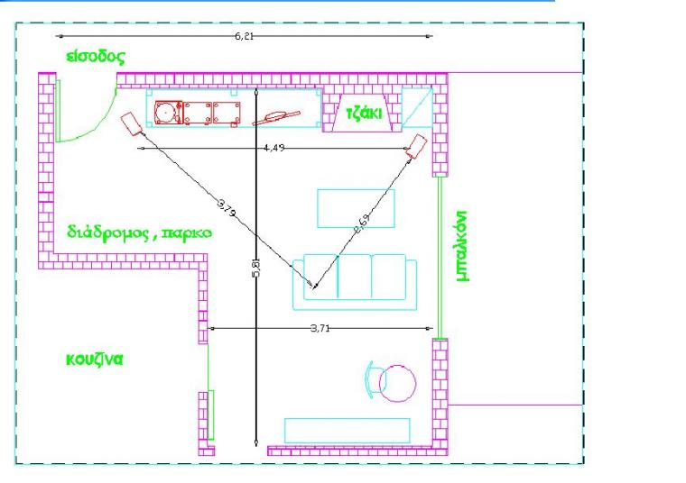

thanks ..
Έκανα μια ακρόαση με καινούρια , πιο σωστή τοποθέτηση των ηχείων .
ελπίζω να καταφέρω να τη διατηρήσω έτσι :116:
Ακούγοντας εναλλάξ απο cd & πικαπ το blue jean blues (zztop) και πολλά άλλα.
Το cd μου είναι το cambrige audio azure 640c .
Εξακολουθώ να πιστεύω λοιπόν ότι θα έπρεπε να παίρνω περισσότερα χαμηλομεσαία απο το πικάπ . οκ έχω ζωντανά πρίμα αλλά ......
τι να κάνω γιατρέ ????

Γύρισε τα ηχείο λίγο εκτός άξονα, προς τα μέσα ή προς τα έξω, να μη σε κοιτούν κατάματα.
29
Ναι το έκανα απ'την αρχή απλά βαρέθηκα να τα κάνω rotate στο dwg.
