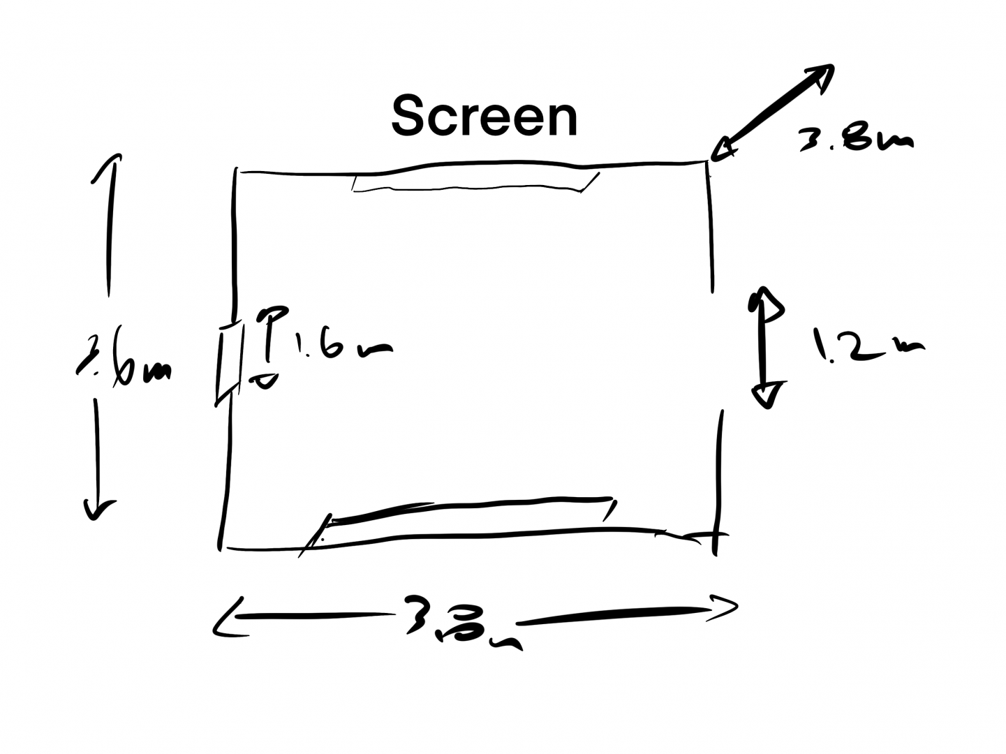

Ο χώρος είναι 3.6x3.8x3.8.Ανεβάζω και ένα σχεδιάγραμμα μαζί
Η αλήθεια είναι ότι κοιτάω αποκλειστικά για καινούργιο. Έχεις να προτείνεις κάποιον ενισχυτή + subwoofer? Επίσης, επειδή δεν κοιτάω ( βασικά θα προτιμούσα να αποφύγω ) την "σταδιακή βελτίωση", ψάχνω περισσότερο για κάτι που να μπορώ να πάρω τώρα και να μου βγάλει άλλα 7-10 χρόνια, η ηχόμπαρα της Samsung, με όλα τα κακά που έχει, αξίζει σαν αναβάθμιση από το σύστημα που έχω? την έχεις ακούσει εσύ ή κάποιος άλλος μήπως?
O χωρος σου ειναι σχεδον κυβικος, που σημαινει οτι ολα τα room modes θα πεφτουν σε μια συχνοτητα. Δεν ξερω τι αποτελεσμα θα μπορεις να παρεις εκει μεσα.
Hχομπαρα παντως δεν θα εβαζα.
Κρατα τα ηχεια που εχεις ηδη, αντικατεστησε τον AV receiver με εναν απο τους παρακατω αναλογα το μπατζετ που μπορεις να διαθεσεις και υπολογισε και τουλαχιστον 500 ευρω για subwoofer.
Επειδη δεν ξερω μεχρι ποσα χρηματα μπορεις να διαθεσεις και ο μοναδικος μπουσουλας που εχω ειναι η τιμη της ηχομπαρας θα ξεκινησω απο τον πιο συγχρονο ενισχυτη που ομως θα ειναι αρκετα εξω απο το μπατζετ και θα καταληξω σε εναν που μαζι με τα subwoofer δεν θα ειναι πολυ ακριβοτερος σε σχεση με την ηχομπαρα.
