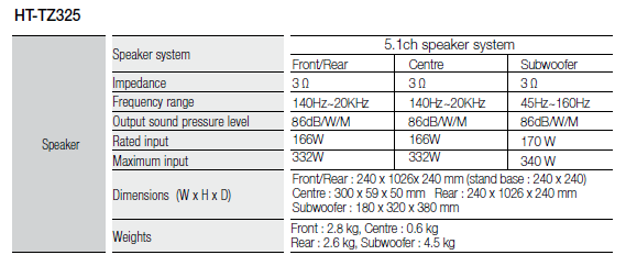

Προσωπικά θα το έχτιζα σιγά σιγά. Η βιασύνη συνήθως οδηγεί σε λάθη.
Θα φοβόμουν για παράδειγμα να βάλω τα ηχεία του all-in-one σε καινούριο AV. Με ηχεία που έχουν 3Ω αντίσταση, περισσότερο θα φοβόμουν τον ενισχυτή.
Ας μας πουν όσοι γνωρίζουν περισσότερα.

Ευχαριστώ για την απάντηση.
Δηλαδή μπορεί να δημιουργηθεί πρόβλημα στον ενισχυτή απο τα ηχεία; Νομίζω μόνο το αντίστροφο συμβαίνει.
