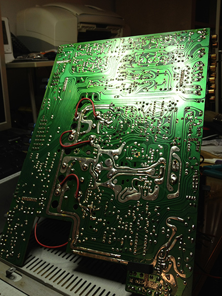

Ανοιξα τον ενισχυτη να του αλλαξω καποια πραγματακια για hobby πιο πολυ..και βρηκα μερικα ωραια και φτηνα στο eBay και παρηγγειλα σημερα (φωτο απο κατω).
Για τους δυο πυκνωτες που εχει 4700μF απ τη μανα του, παρηγγειλα δυο Nichicon Kg Gold Tune 6800μF ..
καλα εκανα η πατατα η επιλογη ?
Επισης ποιοι αλλοι πυκνωτες θα ειχε νοημα να αλλαχτουν και τι αλλο θα μπορουσα να σκαλισω/αλλαξω μιας και θα το κανω φυλο και φτερο ?

Πολύ καλή επιλογή οι πυκνωτές που αγόρασες.
Βασικά όλοι οι ηλεκτρολυτικοί θέλουν αλλαγή.

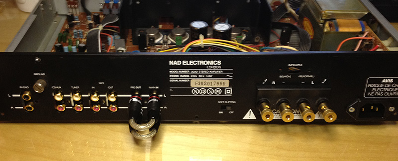

Κατα τ'αλλα ωραιο γινεται με τα επιχρυσα και το IEC βυσμα για το ρευμα :D

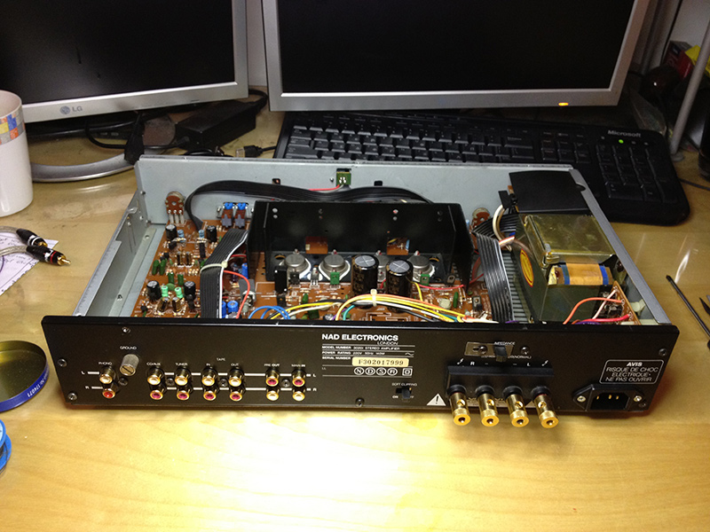

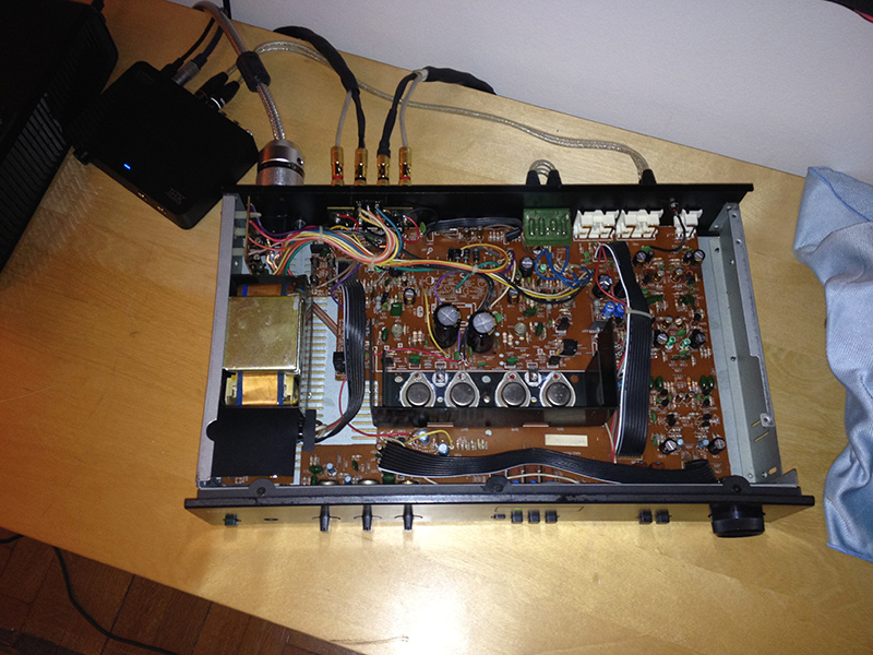

Μονο αυτοκόλλητα με φωτιές και πράσινη νέον λάμπα απο κάτω μένει να βάλω.... τούμπανο έγινε ο NAD!
Άλλαξα όλους τους πυκνωτές εκτός από κανα 2 που δε βρήκα (όταν βρω θα τους αλλάξω και αυτούς) με
Nichicon Gold και Elna. Αντικατέστησα όλα τα βύσματα με επίχρυσα (ακομα και το βυσμα για τα ακουστικα) και εβαλα και το IEC για το ρευμα. Του εκανα και μπανακι :p

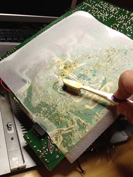

καταρχην να σου πω ενα μπραβο
δευτεορν μπορεις να μου πεις στην πρωτη φωτογρφια τι κανεις;
γιατι εχει βαλει χαρτι;

ευχαριστω vahoskwn, στη φωτο καθαριζω την πλακετα απ τα υπολειματα του flux/σολδερινης (μετα τις κολλησεις των πυκνωτων) με ενα ειδικο καθαριστικο spray (μπορεις να χρησιμοποιησεις και βενζινη που καθαριζουν τα ρουχα). Καπου ειχα δει παλια αυτο το κολπο με το χαρτι/οδοντοβουρτσα και το χρησιμοποιω, εχει καλα αποτελεσματα.

ααα δε το ξερα καλο αυτο
και ποιο ειναι το σπρει;
