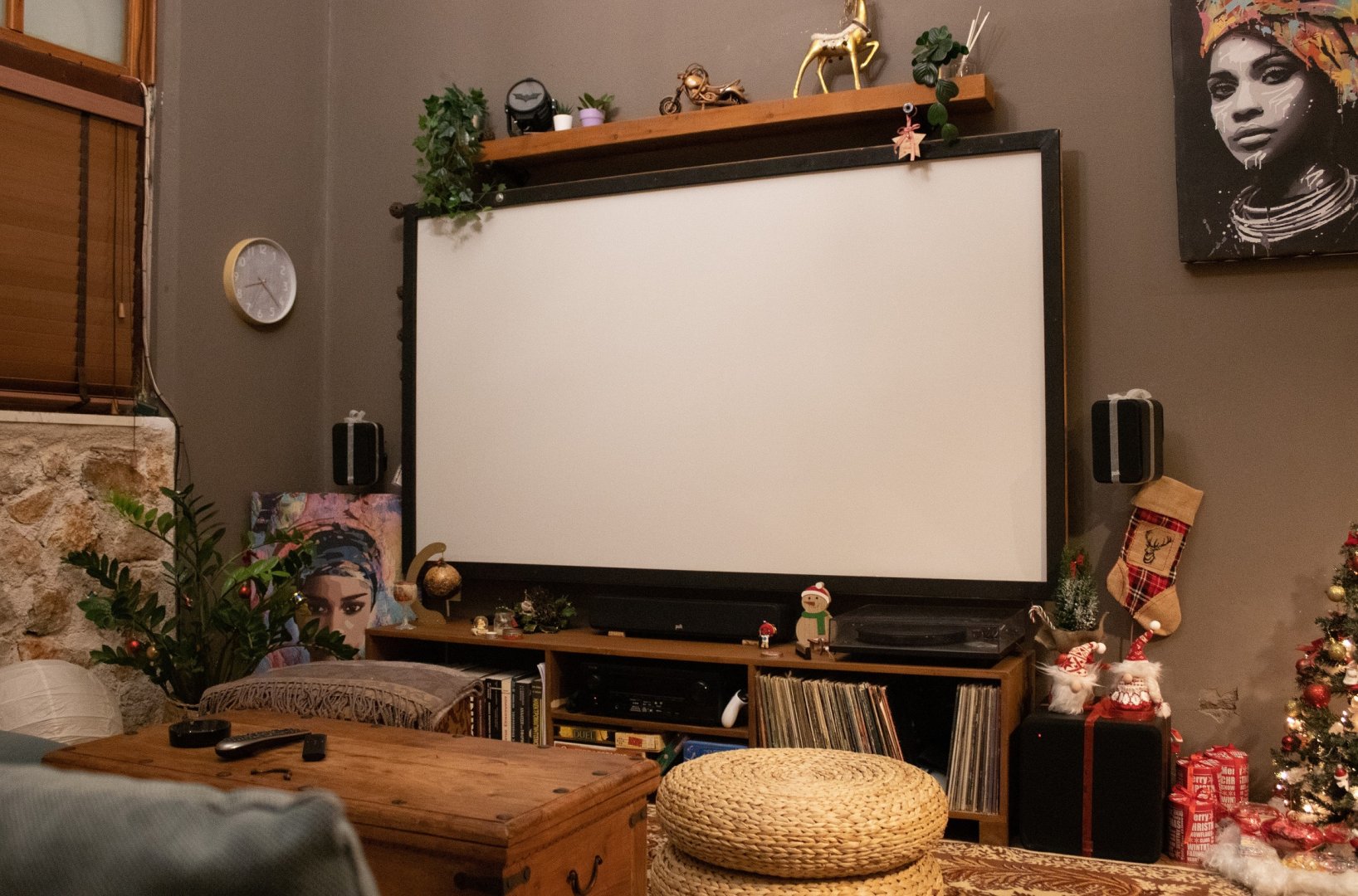

Καλησπέρα σε όλους, έχω ένα Home Theater σε σαλόνι και σκεύτομαι για αναβάθμιση του προβολέα με budget 1500ευρώ.
Αξίζει κάτι σε αυτό το budget; Αξίζει να κάνω καλιμπράρισμα σε έναν τέτοιο low-end προβολέα;
Προς το παρόν δεν έχω παράπονο, έχω ρυθμίσει την εικόνα όσο καλύτερα μπορώ και μπορώ να πω ότι δείνει αρκετά καλά για τα λεφτά του (Το αρκετά καλά είναι σχετικό βέβαια - δεν έχω μέτρο σύγκρισης με κάποιον άλλο προβολέα τύπου JVC).
Παρόλα αυτά θα ήθελα λίγο πιο "ζωηρά" χρώματα και καλύτερη αντίθεση (μάυρο). Βλέπω μόνο βράδυ, χωρίς κανένα φως ή μια λαμπίτσα μόνο.
  • Optoma HD146X
  • 100" Οθόνη - MDF βαμένη γκρι
  • 2.70-3m απόσταση προβολής
  • 3.3m απόσταση προβολέα
  • 90% προβολή βράδυ (ταινίες-σειρές)
  • 10% προβολή ημέρα

Εγώ με βάση την φωτογραφία που πόσταρες και το review του @billpeppas στο Skroutz για τον παλιό σου προβολέα και εφόσον είσαι μάλλον ήδη ΟΚ με τα μειονεκτήματα που περιγράφει (είσοδοι, θόρυβος, lens shift, zoom) θα πήγαινα σε πρώτη φάση στην κατεύθυνση του calibration και όχι της αλλαγής.
Ας μας πει και ο ίδιος βέβαια που τον έχει δοκιμάσει και έχει πολύ μεγαλύτερη εμπειρία. Αλλά εγώ δεν έχω πειστεί αν θα έβλεπες σοβαρή διαφορά με άλλον προβολέα εντός του budget που έδωσες.
