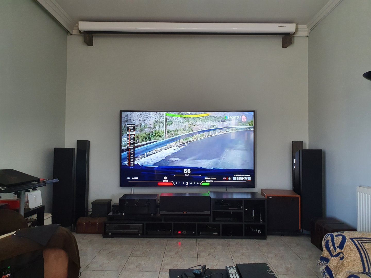

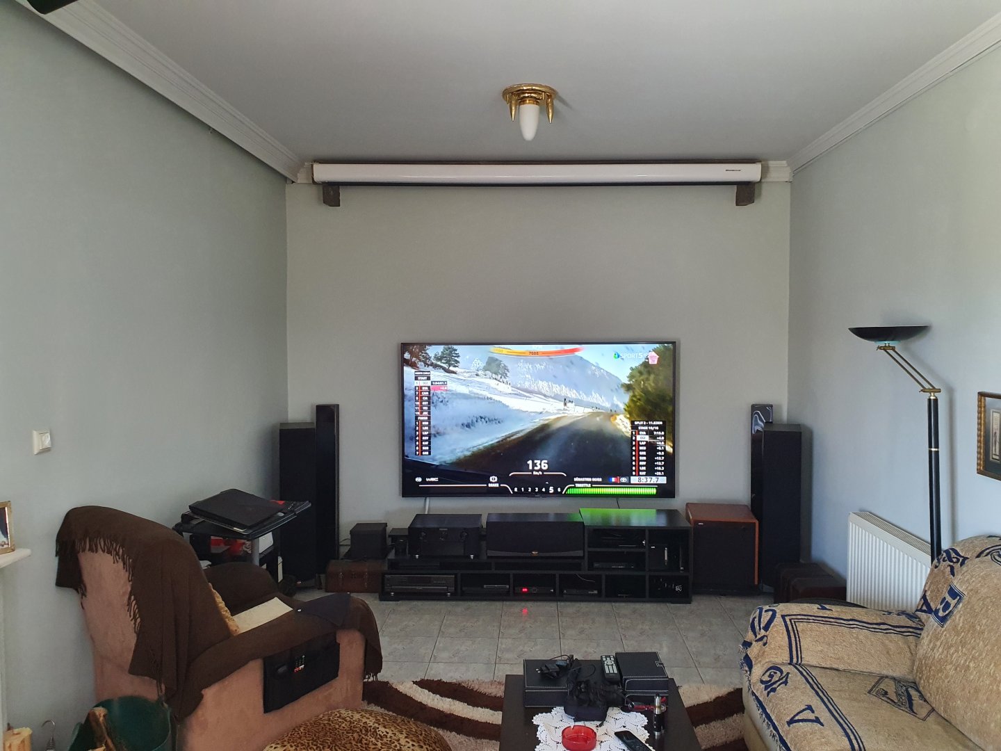

Λοιπόν, μετά από μερικά χρόνια με το Jamo 650, λέω να προχωρήσω σε μια αναβάθμιση.
Οι επιλογές που βλέπω και βρίσκονται εντός μπάτζετ είναι οι εξής:
1. Άλλο ένα ίδιο https://www.elektrowelt24.eu/shop/product_info.php?refID=31234&products_id=6943 (δεν έχω βρει να έχουν διαφορές στα χαρακτηριστικά τους, παρά μόνο στο stand by power consumsion) και να τα ζευγαρώσω εξοικονομώντας χρήματα, για πιο γρήγορο αγορά τελικού.
2. Ένα XTZ https://www.xtzsound.eu/product/sub-12-17-edge τώρα που είναι σε προσφορά και να φύγει φυσικά το 650, αλλά η προοπτική να αγοραστεί δεύτερο είναι μακρινή και πιθανόν ανέφικτη, από την στιγμή που πάει για αλλαγή το συγκεκριμένο.
3. Ένα SVS PB....ή SB 1000 και αργότερα οπωσδήποτε αγορά άλλου ένα.
Τα ηχεία μου είναι Klipsch RF-62, RC-62, RS-52 και 4 atmos Focal Sib.
Ο χώρος είναι σαλόνι, και η απόσταση είναι στα 4.5 μέτρα, αλλά πιστεύω πως μπορώ την τριάδα να την φέρω στα 4.
Η τοποθέτηση τους θα ήθελα να γίνει δίπλα στα main. Αργότερα θα μπορέσω να ανεβάσω και φωτο αν βοηθάει.
Τα φώτα σας παρακαλώ.....

Λέω να πάρεις άλλο ένα ίδιο, να τα βάλεις στις 2 γωνίες και να φέρεις τα ηχεία πιο μέσα. Με τοποθέτηση της θέσης ακρόασης στην 3η κορυφή του ισόπλευρου τριγώνου, αν είναι δυνατόν.

συμφωνω στο ιδιο για λιγο πιο μπροστα τα ηχεια με πισω τα sub......αλλα τα 3μ οχι, δεν χρειαζεται...
κεντρικο θελεις πιο μεγαλο .....;)

Καλησπέρα φίλε cantona,
Η δικιά μου γνώμη είναι να αλλάξεις το ήδη subwoofer σου και καλό θα ήταν να πας σε ένα με bass reflex για να κατεβαίνει και πιο χαμηλά αν βλέπεις ταινίες, και αν έχεις χώρο φυσικά γιατί είναι πιο ογκώδες από τα sealed.
Αν τώρα θέλεις κλειστού τύπου να πάρεις πάνω από 12 ιντσο.
Εγώ έχω τα Klipsch Rf-63 με τα δικά σου υπόλοιπα σετ και sub ένα velodyne ultra 1000 και θέλω πιο μεγάλο αλλά ο δικός μου ενισχυτής δέχεται μόνο ένα subwoofer.
Τα χρήματα που διαθέτεις από ότι καταλαβαίνω είναι περίπου στα 500-600 ευρώ.
Το XTZ είναι πολύ καλό, όσο για το SVS καλό θα ήταν να πας σε πιο μεγάλα μοντέλα αλλά είναι ακριβότερα.

AV, Marantz 7010.
Μεγαλύτερο κεντρικό.....που να το χωρέσω; Δεν πάνε 3 μήνες που έφτιαξα το έπιπλο......Εκτός άμα ξυρίσω το δεξί ράφι.....αλλά αυτό να το δούμε αργότερα για να περάσει από WAF.
Τα ηχεία με παίρνει λίγο να έρθουν πιο μέσα, αλλά όχι πολύ γιατί μετά θα....μπουν μέσα στην οθόνη. Και που θα μπουν τα subs?
Όλα λέω να τα φέρω λίγο πιο μπροστά, στο μισό μέτρο τουλάχιστον, αλλά και πάλι δεν ξέρω που θα τα χωρέσω και τα 2....

πιο μπροστα λιγο και θα μπουν τα sub .....
......το κεντρικο το θελεις παντως λογω αποστασης.....αυτο με τα 4 γουφερ.
Φέρτα όσο πιο μέσα γίνεται, στο όριο της οθόνης, στην ανάγκη φέρτα και μπροστα απο τα σαμπ.
Στριψτα να σε βλέπουν και στον τοίχο δίπλα τους έως και την πρώτη ανάκλαση βαλε χοντρά πάνελς-basstraps.

Όντως, η μόνη λύση που έχεις είναι να φέρεις τα ηχεία μπροστά από τα σαμπ, και σύρριζα με την οθόνη, ίσα ίσα να μη σου κόβουν εικόνα.
Δώσε και λίγη παραπάνω κλίση προς τα έσω στα κυρίως ηχεία (toe in) για να μειώσεις την ενέργεια της πρώτης ανάκλασης στους τοίχους.
Το σαμπ που έχεις, αν σε ικανοποιεί, πάρε ένα ακόμα.
Αν δε σε ικανοποιεί, τότε ίσως να κοιτάξεις και τα αρενταλ.
