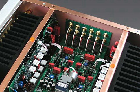

Μου δίνεις αφορμή να αναφέρω δυο πράγματα για τον ενισχυτή σου, μιας και αφαίρεσες το καπάκι και κάνεις λόγο για αναβάθμιση των λυχνιών.
Σίγουρα οι προενισχύτριες λυχνίες παίζουν το πρώτο λόγο στο ηχητικό αποτέλεσμα αλλά...
Αν προσέξεις ο ενισχυτής σου έχει στο εσωτερικό του περίπου 50 πόντους καλωδιοταινία υπολογιστή, για να μεταφέρει το σήμα από τις εισόδους των RCA στον επιλογέα εισόδου.
Αυτό το θεωρώ πολύ σημαντικό μειονέκτημα, σε σχέση με την οποιαδήποτε ποιοτική-ακριβή λυχνία που σκέφτεσαι να του φορέσεις ή ακόμα και τη χρήση ακριβών καλωδίων διασύνδεσης.;)

Η καλύτερη λύση, που συναντάται και στους περισσότερους ποιοτικούς ενισχυτές, είναι η χρήση ηλεκτρονόμων αμέσως πίσω από τα βύσματα RCA.
Οι ηλεκτρονόμοι αυτοί ελέγχονται μέσω του επιλογέα εισόδων στη πρόσοψη, δίνοντας τους απλά μια τάση 12 Volts για διέγερση.
Από εκεί και πέρα ή βάζεις κοντά το ποτενσιόμετρο στάθμης, αν είναι εφικτό από τη διάταξη του κυκλώματος, ή χρησιμοποιώντας ένα ποιοτικό θωρακισμένο καλώδιο διασύνδεσης δίνεις το σήμα στο ποτενσιόμετρο.
Στο δεύτερο ερώτημα σου τώρα...
Οποιαδήποτε καλωδιοταινία είναι απλά μια φτηνή και απλή λύση για χρήση σε ήχο.
Είναι απαράδεκτο για μια συσκευή υψηλού κόστους να έχει δίπλα-δίπλα όλες της πηγές και τα κανάλια χωρίς θωράκιση και για τόσο μεγάλο μήκος γραμμής.
