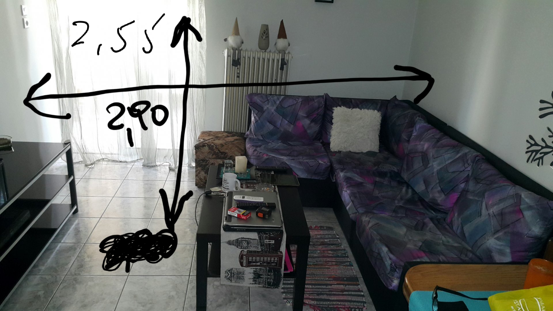

Ήθελα να ρωτήσω αν αξίζει η αναβαθμησ από 5.1 σε 5.1.2 atmos ΟΡΟΦΉΣ σε γυψοσανιδα .λέω 5.1.2 και όχι 5.1.4 για λόγους χώρου.ο χώρος είναι 3 μέτρα από τον καναπέ στην τηλεόραση με κολημενο στον τοίχο επί 4.5 φάρδος.Υψος 2.55 πάτωμα με γυψοσανιδα. θα έχει μεγάλη διαφορά στα εφέ από το 5.1 Surround?Διαβάζοντας με 4 Ηχεία είναι πολύ καλύτερα αλλα ειπαμε δεν το επιτρεπει ο χωρος.Ποιά η διαφορά των 2 με των 4 στα εφέ.?Τα μπροστινά και το κεντρικο είναι 4 ohm.της nubert.για οροφής δεν βγάζει αυτή η εταιρεία επιδει διαβάζω ότι πρέπει να είναι όλα ιδιας εταιρείας.

Εννοείς κάτι σαν atmos" λόγο ότι τα left right κυρία ηχεία θα είναι πολύ κοντά με τα overhead atmos? Με το σχεδιάγραμμα δεν πολυκαταλαβαινω φέρεται να είναι λίγο μπροστά από την θέση του καναπέ η δεν κατάλαβα Καλά?

Νομιζω πως αν ανοιξεις το pdf το σχεδιαγραμα ειναι κατατοπιστικο
Αν σου βγαινουν οι διαστασεις στο χωρο σου προχωρα στις αλλαγες που θες -αν και- πιστευω θα ευχαριστηθεις καλυτερα με μια πολυ καλη ηχομπαρα και θα γλιτωσεις και ολες τις κατασκευες και επεμβασεις που θα πρεπει να κανεις..
Πιστευω πως δεν σε βοηθα ο χωρος σου.
Ισως να ταιριαζει στο χωρο σου καλυτερα να βαλεις ηχεια up-firing and down-firing height speaker οπως πχ τα DALI ALTECO C-1
Φευγεις βεβαια απο το ATMOS και πας περισσοτερο στα χωραφια του DTS-X αλλα μετα την ηχομπαρα (αν θες atmos ντε και καλα..) για το χωρο σου οπως τον βλεπω ειναι η οπτιμη λυση..
Γνωμη μου βεβαια.
Ας δουμε και τι θα πουν και οι αλλοι....
