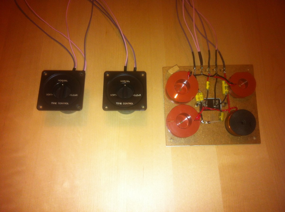

Υ/γ.: Μέχρι να έρθουν και άλλες πληροφορίες σας παρουσιάζω την πλακέτα του crossover για λίγη βοήθεια σχετικά με την αναγνώριση.

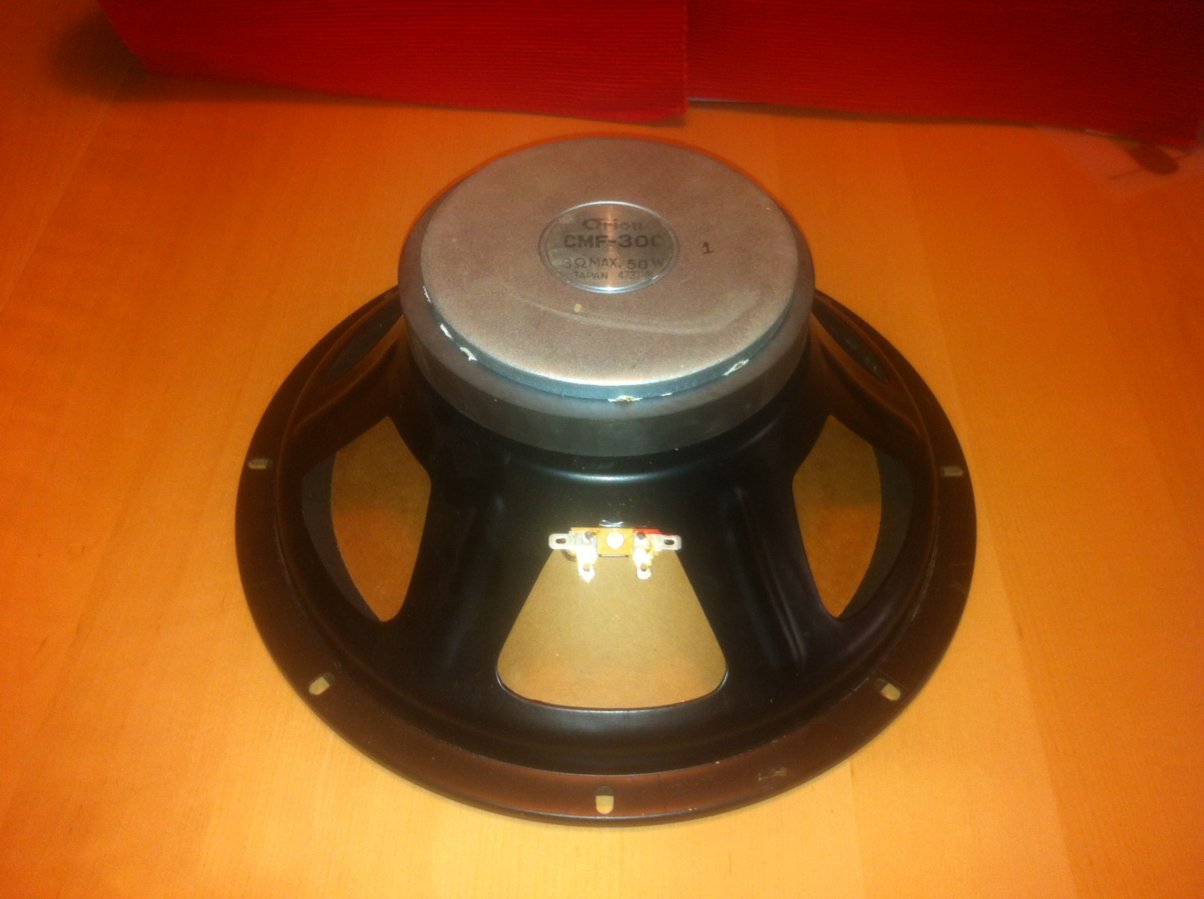

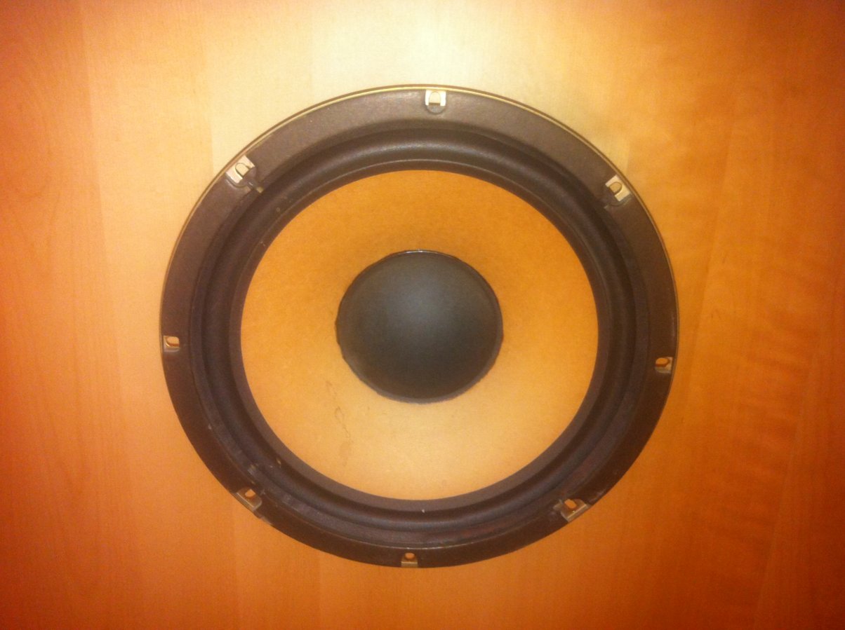

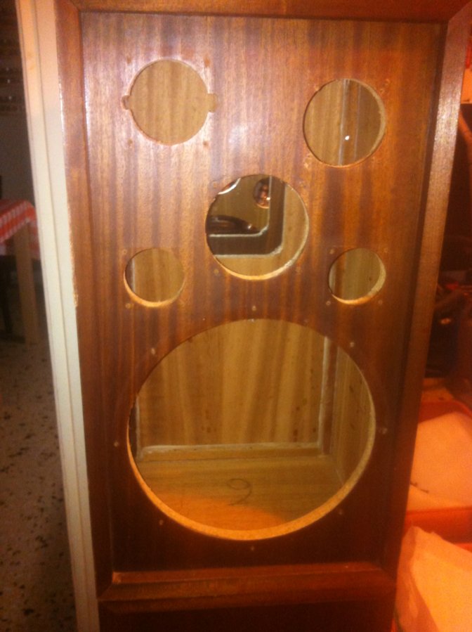

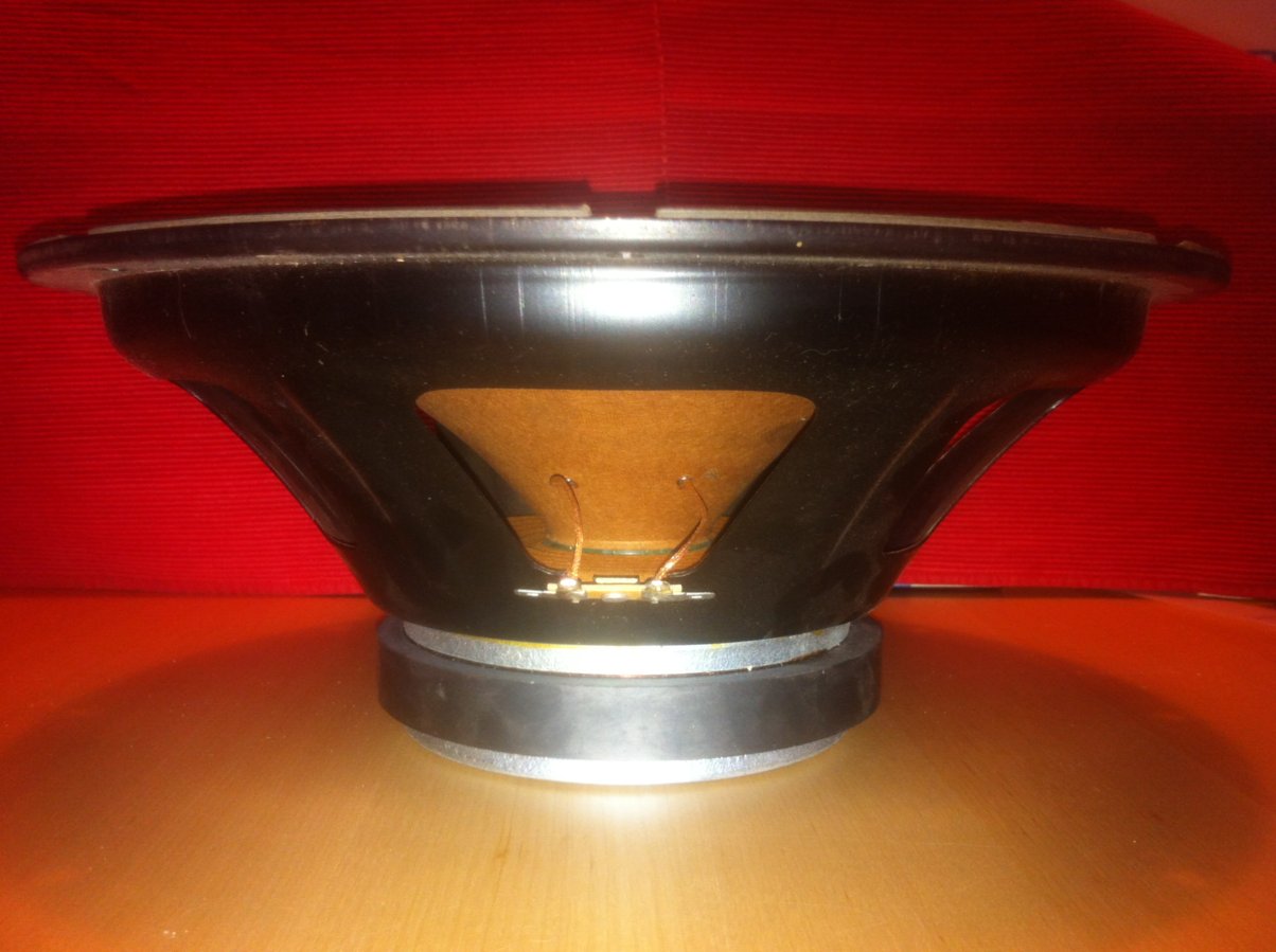

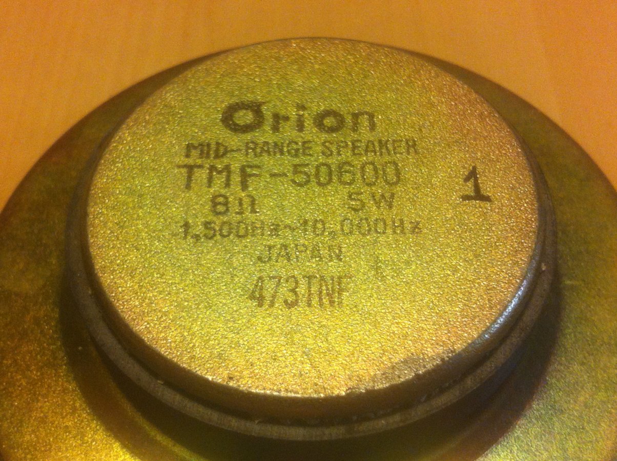

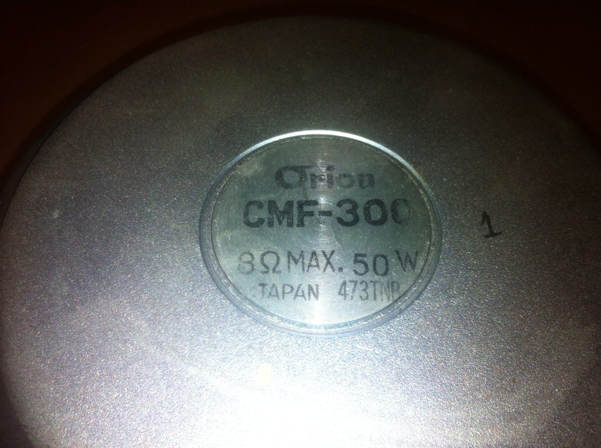

Σε συνέχεια το αρχικού μου post σχετικά με τα ηχεία των οποίων την ταυτότητα αναζητούμε, έβγαλα φωτογραφίες τα ηχεία για να σας τα παρουσιάσω. ίσως να γνωρίζει κάποιος κάτι για αυτά. Φτιάχτηκαν έπειτα από παραγγελία στο κατάστημα του κυρίου Ανδρέα Θεοχαρίδη στην Εγνατία οδό στην Θεσσαλονίκη (το κατάστημα έκλεισε πριν από 20 χρόνια περίπου) Οι καμπίνες δεν είναι έτοιμες ακόμη, τελείωσα το τρίψιμο και το βγάλσιμο του παλαιού χρώματος, εξαφάνισα κάποιες γρατζουνιές που έγιναν γιατί χρησιμοποιήθηκαν και ως έπιπλα και θα τα βάψω μόλις είμαι έτοιμος.
Για να δούμε με τις επιπλέον φωτογραφίες αν αναγνωρίσουμε κάτι...

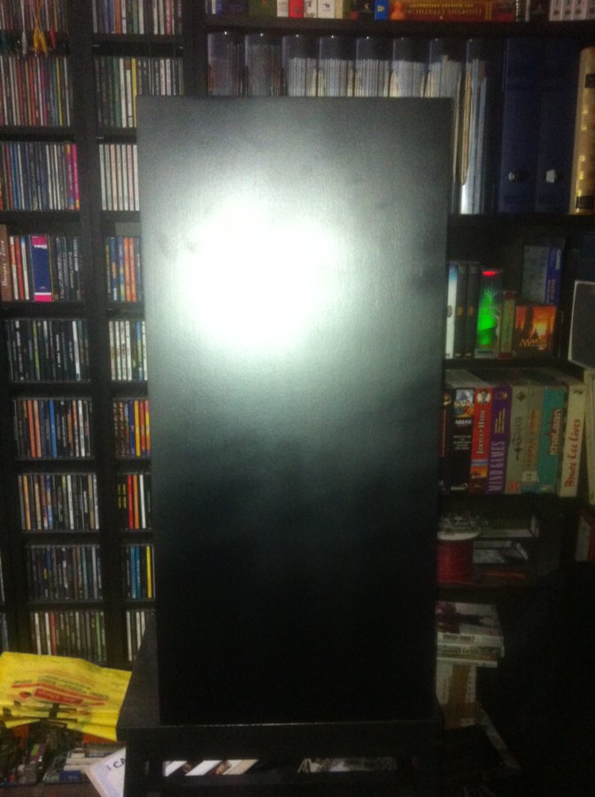

Εν τω μεταξύ, αν κάποιος θα ήθελε να μας κάνει μια εκτίμηση των ηχείων από αυτά που είδε στις φωτογραφίες σε ότι αφορά στην σύνθεση και την επιλογή του υλικού, θα χαρώ να λάβω τις απόψεις του. Σήμερα το βράδυ, θα σας ανεβάσω και φωτογραφία τις καινούργιες καμπίνες (τις έτριψα και τις έβαψα σε μαύρη λάκα από καφέ που ήταν).

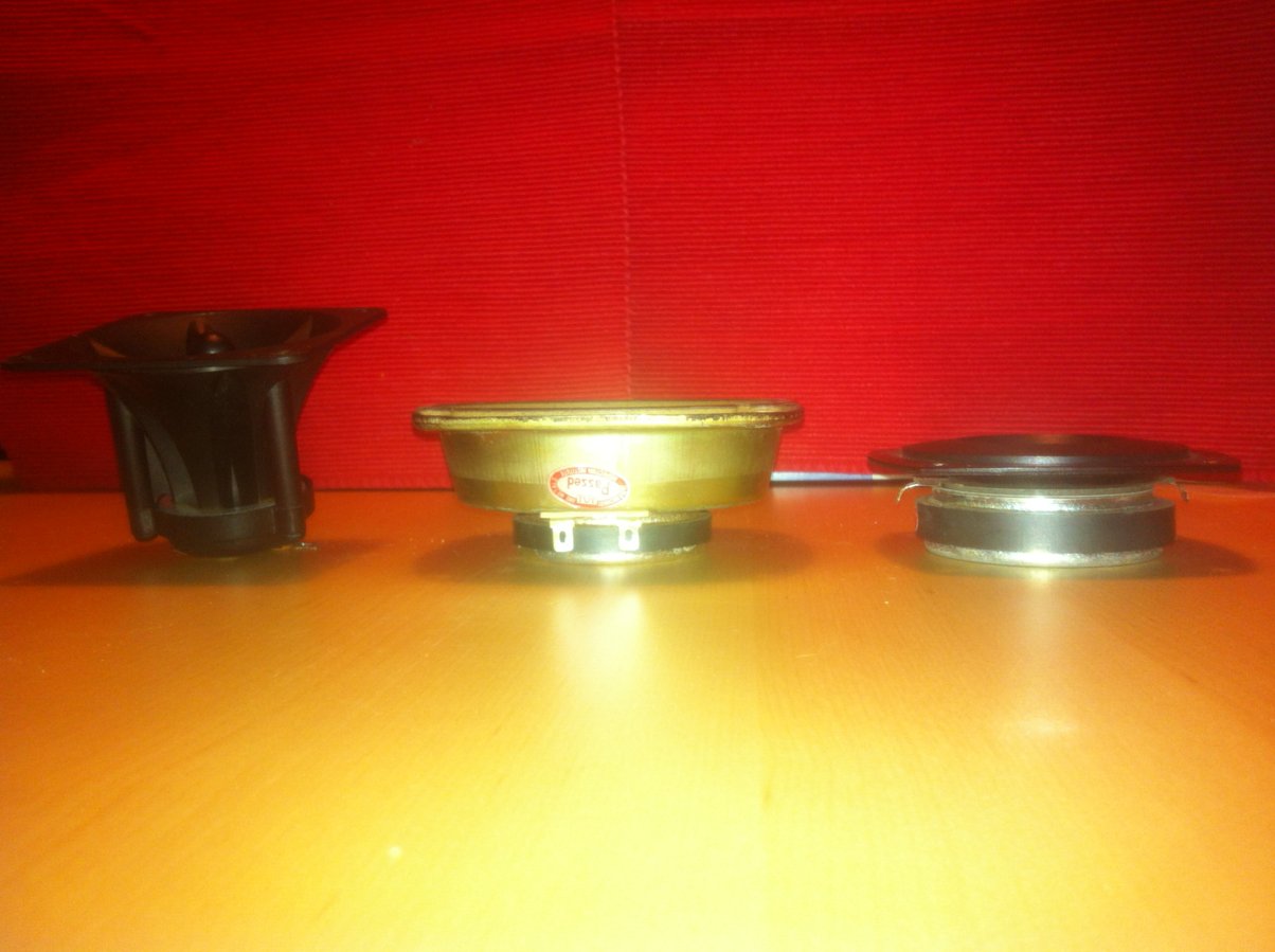

Μία πρώτη παρατήρηση...

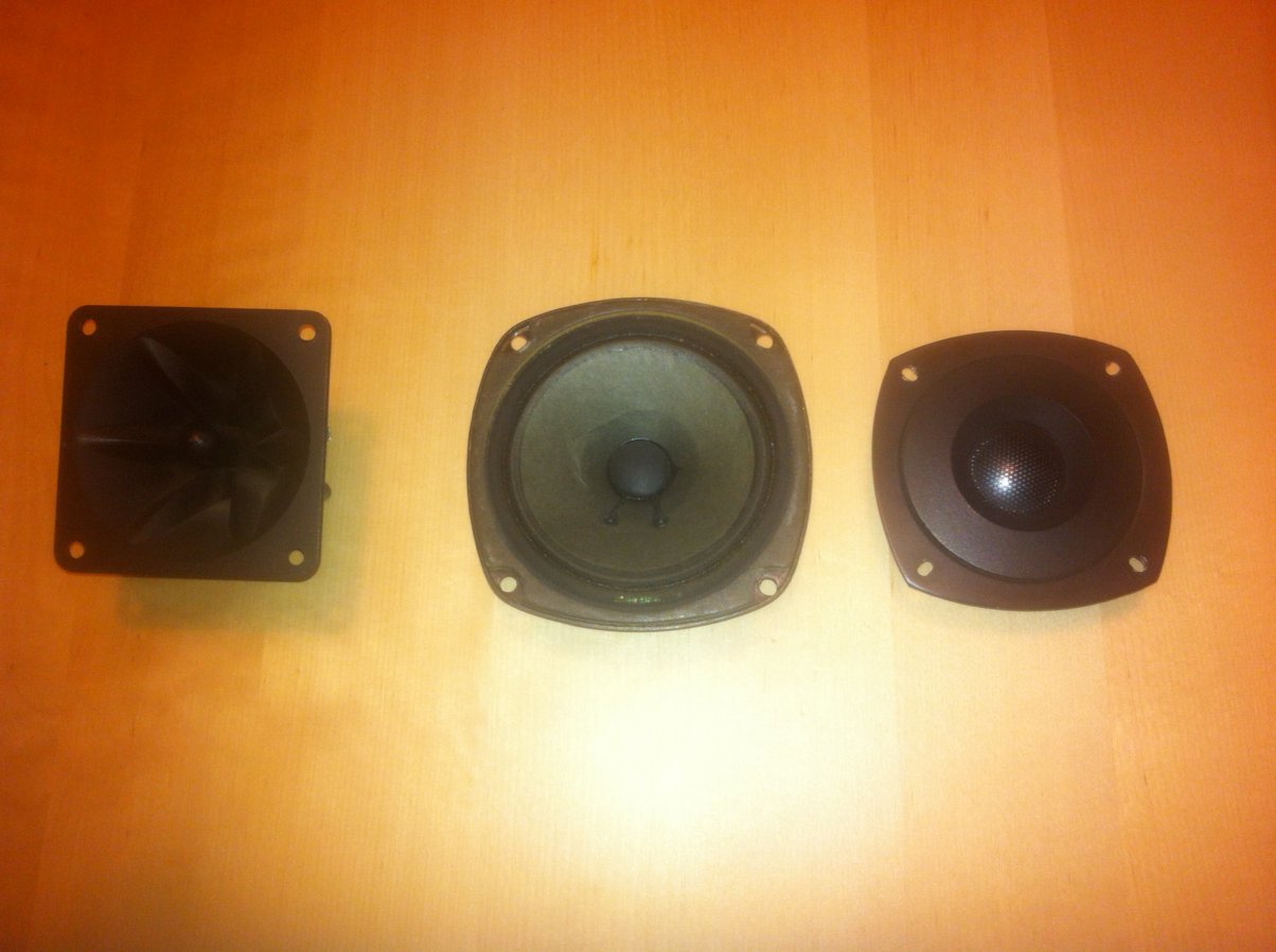

Στη πρώτη φωτογραφία που ανέβασες το ταμπελάκι αναφέρει για τριών δρόμων ηχείο, ενώ εσύ μας έχεις δείξει τέσσερα μεγάφωνα, σίγουρα διαφορετικών δρόμων.
Τα τρία έχουν τυπωμένο το Orion και λογικά είναι τα μεγάφωνα του ηχείου σου.

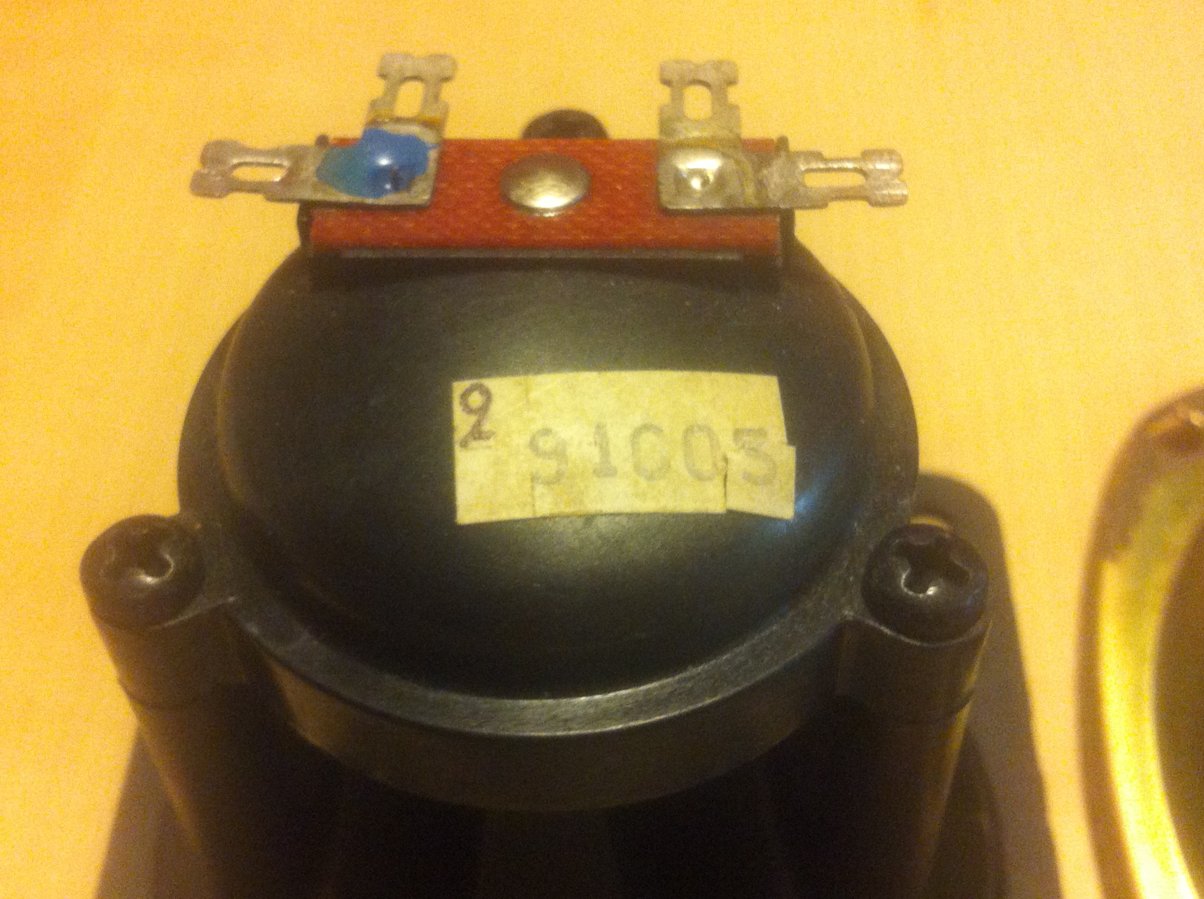

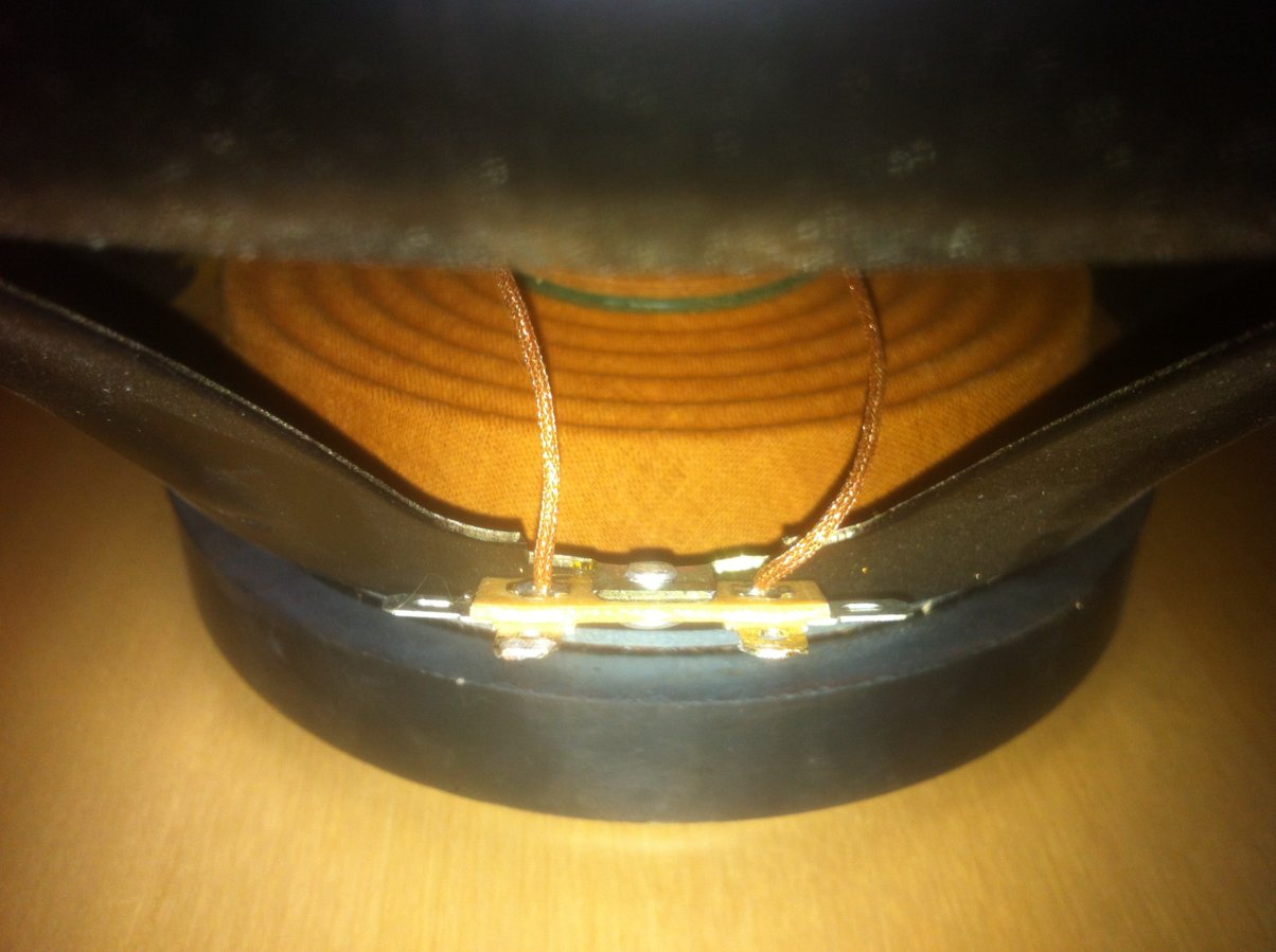

Το κορνάκι που ανέβασες που κολλάει?
18
11

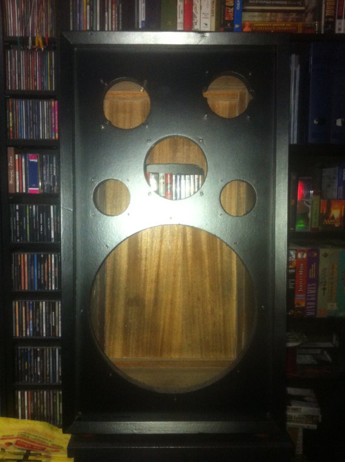

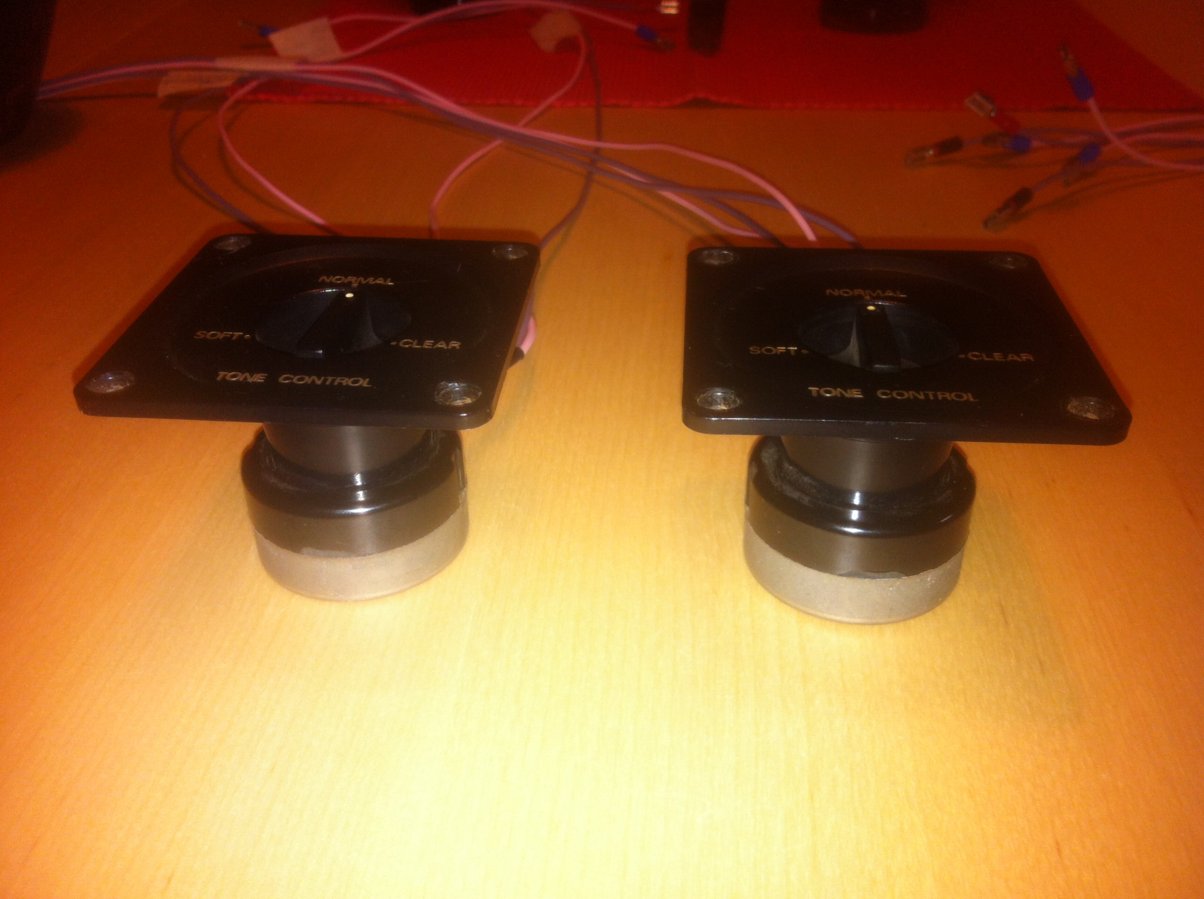

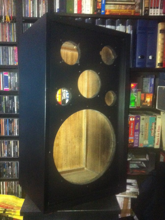

Προφανώς ήταν συνδεμένο παράλληλα με κάποια γραμμή. Τώρα δεν θυμάμαι την συνδεσμολογία για να σου δώσω ακριβή απάντηση. Αλλά με την αφορμή και επειδή μου ακύρωσαν μια συνάντηση, έβγαλα τις φωτογραφίες που θα ανέβαζα το βράδυ. Ίσως βγάλετε άκρη...
Με την ευκαιρία άλλαξα και τα καλώδια που ήταν πολύ χάλια κολλημένα και έβαλα κλιπ στις άκρες για την σύνδεση τους. Έβγαλα τις κολλήσεις από παντού και τα έκανα από την αρχή (θα δείτε ένα πριν-μετά στις φωτογραφίες).

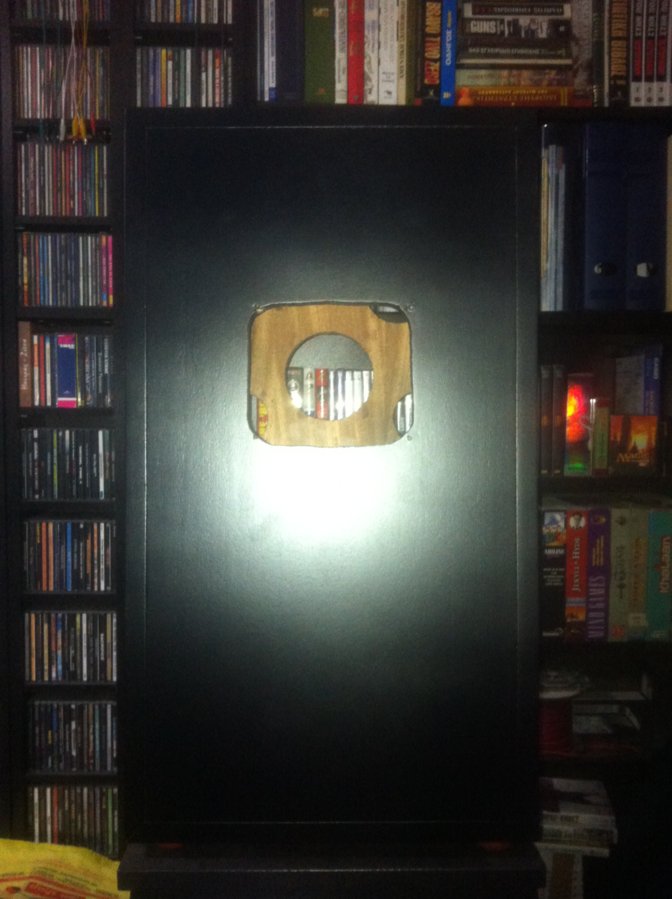

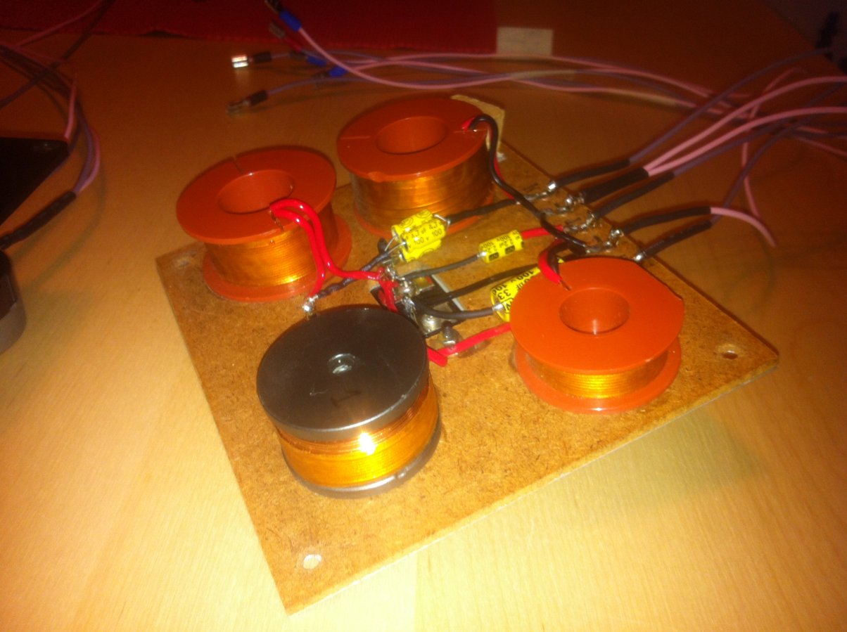

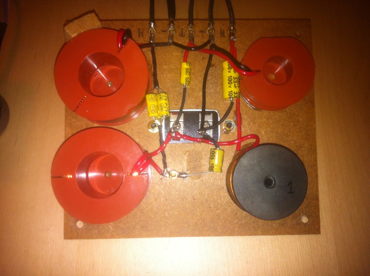

Ανεβάζω τις καμπίνες, το κύκλωμα των crossover (με καινούργιους πυκνωτές) και τα control τονικότητας. Δεν βρήκα πουθενά καλούς πυκνωτές για ήχο και συμβιβάστηκα με φτηνά εξαρτήματα της σειράς. Οι χωρητικότητες που ορίζουν τον τόνο του ήχου και τον διαχωρισμό ήταν 33μf, 6,8μf, 2,2μf και 14μf. Με τάση εισόδου τα 50v. (Δεν έβρισκα με 50v. και έβαλα των 100v.) Στις μέρες μας πλέον δεν κατασκευάζονται πυκνωτές με χωρητικότητα 14μf και έτσι έβαλα 3 των 4,7μf σε παράλληλη σύνδεση επάνω στην γραμμή.
Η διαφορά των 0,1μf έχει σημασία; δεδομένου πως δεν υπάρχει πυκνωτής με απόλυτη τιμή. Όλοι έχουν 10% πάνω κάτω.
Ladies and gentlemen! I GIVE YOU... the RESTORED speakers!

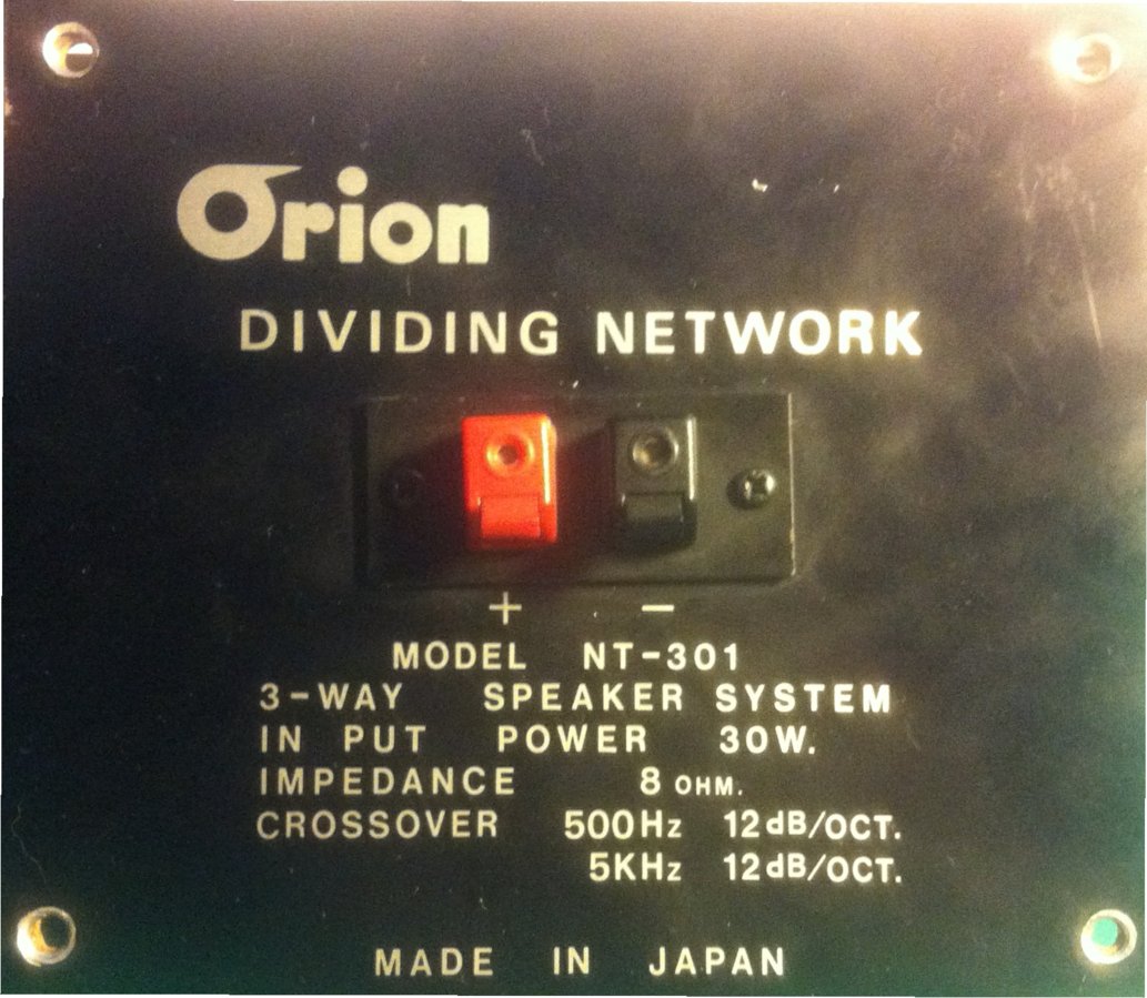

Σε κάθε περίπτωση μια καλή κόλληση είναι προτιμότερη από τα κλιπς που χρησιμοποίησες.

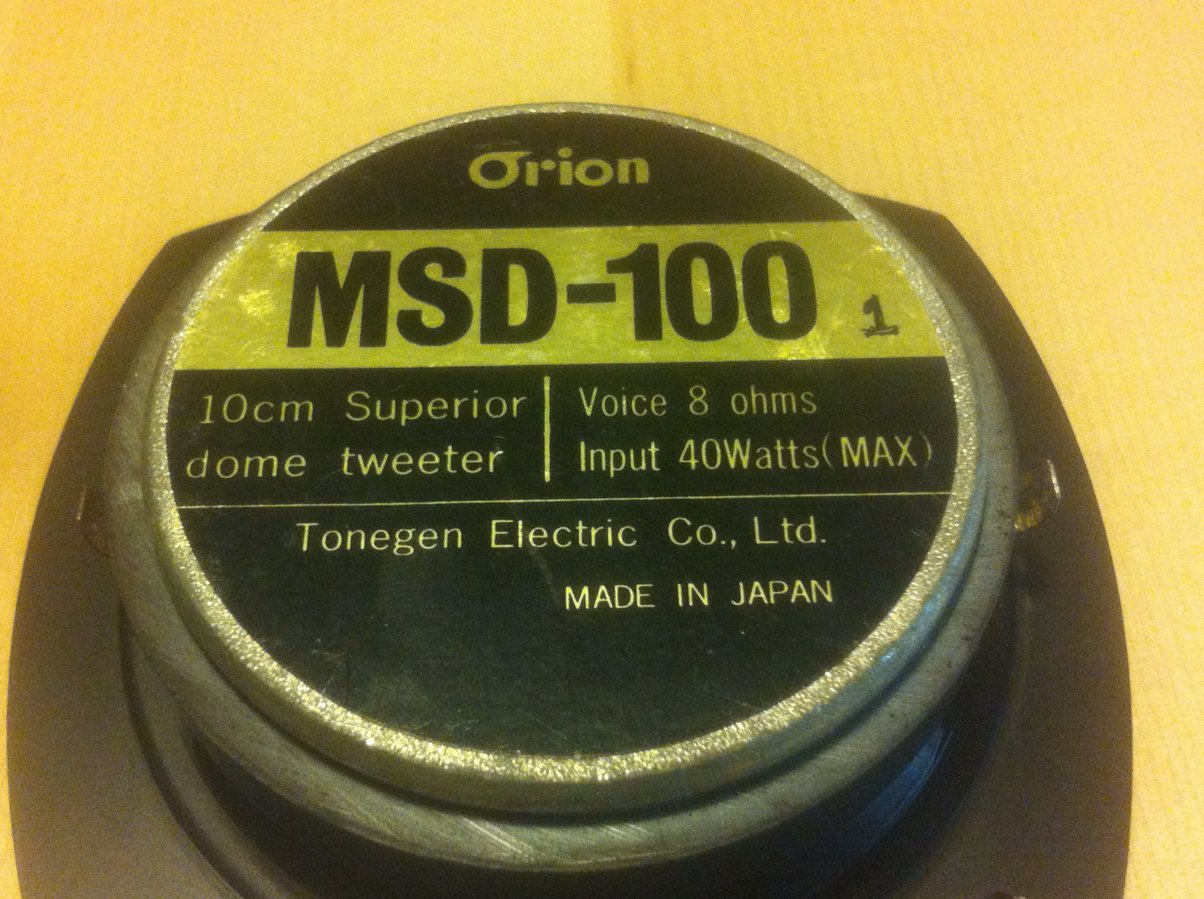

Βλέποντας το <<ηχείο>> σου, και κρίνοντας από το τρόπο που έγιναν οι τρύπες, αμφιβάλω αν ποτέ παράχθηκε σε εργοστάσιο.
Επιπλέον κανείς σοβαρός κατασκευαστής δεν συνδέει ένα tweeter με μία κόρνα παράλληλα.
Και βέβαια η φίρμα Orion που γράφουν επάνω πιστεύω πως ουδεμία σχέση έχει με τη γνωστή εταιρία.
Μάλλον κάπου εδώ γύρω κατασκευάστηκαν, με τυχαία επιλογή μεγαφώνων και κροσόβερ.

ΔΗΛΑΔΗ ΤΟ "MADE IN JAPAN" EINAI ΑΠΟ ΤΟ ΖΕΦΥΡΙ?:o:D
Όπως σε βλέπω και με βλέπεις.
Έχεις δει κάπου το input power να γράφεται in put power όπως στο ταμπελάκι του <<ηχείου>>?
Μικρές διαφορές που όμως μαρτυράνε πολλά.

Ίσως να υπήρχαν τα υλικά αυτά σαν κιτ και κάποιος συμπατριώτης μας τα συναρμολόγησε σε κάποια καμπίνα.
Σε αυτό με οδηγεί και η κόρνα που είναι άσχετη με τα υπόλοιπα, ενώ παλιά υπήρχε η τάση για τσιρίδα!!!

Λοιπόν το μυστήριο λύθηκε! Ρώτησα τους γηραιώτερους και έμαθα. Ο πατέρας μου είχε παραγγείλει κιτ ηχείων από το κατάστημα που σας προανέφερα. Η εισαγωγή έτοιμων, λόγο του όγκου, κόστιζε ιδιαίτερα υψηλά και αυτό παραγγέλθηκαν ως κιτ. Είναι original ORION αλλά παραδόθηκαν ασυναρμολήγητα. Τα ξύλα και όλα, ήρθαν στην Ελλάδα σαν συσκευασία του ΙΚΕΑ. με οδηγίες για την συναρμολόγηση και την συνδεσμολογία. Περιελάμβανάν ακόμη και τα καλώδια. Η πρόσοψη δεν ήταν τρυπημένη διότι είχε δυο-τρείς επιλογές για την διάταξη των μεγαφώνων και είχε ένα πατρόν στις διαστάσεις της πρόσοψης για να το εφαρμόσεις και να τρυπήσεις ανάλογα με την διάταξη που προτειμούσες. Το κιτ όντος δεν περιελάμβανε κόρνα. Την προσθέσανε στο κατάστημα αγοράς διότι είχε χώρο στην πρόσοψη και τους φάνηκε ωραία ιδέα ( ;;; ) "παλιά υπήρχε η τάση για τσιρίδα".

Πιστεύω πως κατάλαβες τι πρέπει να κάνεις τις κόρνες εεε...
Επιπλέον θα σου πρότεινα να βρεις τη θέση των ρυθμιστικών που είναι η καταλληλότερη και να βάλεις στη θέση τους αντιστάσεις. Με τον καιρό οι επαφές θα έχουν παραδώσει το πνεύμα τους.

Λοιπόν, ερωτήσεις για να ξεκινήσουμε σιγά-σιγά την αποκατάσταση:
1. Να χρησιμοποιήσω τον παλιό υαλοβάμβακά που είχαν ως επένδυση της καμπίνας, ή να βάλω κάποιο άλλο σύγχρονο (με λογικό κόστος) υλικό;
2. Τα δύο ρυθμιστικά τονικότητας να τα παρεμβάλω σε tweeter και mid-range? όπως ήταν, ή είναι καλύτερο να πάει ένα στο woofer; (δεν θέλω σκωπτικά σχόλια αν πέταξα κανά τούβλο).
Αυτά για αρχή ώστε να κάνω ένα πρόχειρο διάγραμμα σιγά-σιγά (δεν είμαι ηλεκτρονικός και δυσκολεύομαι λίγο με αυτά). Άντε βιαστείτε γιατί, με έχει πρήξει ο Τζίμης να τα ακούσει. Τον έπιασε ο καημός μετά 35 χρόνια και θα την πληρώσω εγώ τώρα, κατάλαβες;

Δεν χρειάζεται κάτι ιδιαίτερο η συνδεσμολογία από τη στιγμή που οι κόρνες ήταν συνδεδεμένες παράλληλα των tweeters.
Απλά δεν συνδέεις καθόλου το καλώδιο τους!
Αυτό για τα ρυθμιστικά τώρα. Κάνε αυτό που προτείνω σαν δοκιμή μόνο και πες μας τι διαφορές άκουσες...
Οπωσδήποτε μόνο στα μεγάφωνα που ανέφερες πάνε τα ρυθμιστικά και ποτέ σε woofers.
Κρατάς τον υαλοβάμβακα όπως έχει αλλά προσοχή στη τοποθέτηση. Πάντα γάντια.
