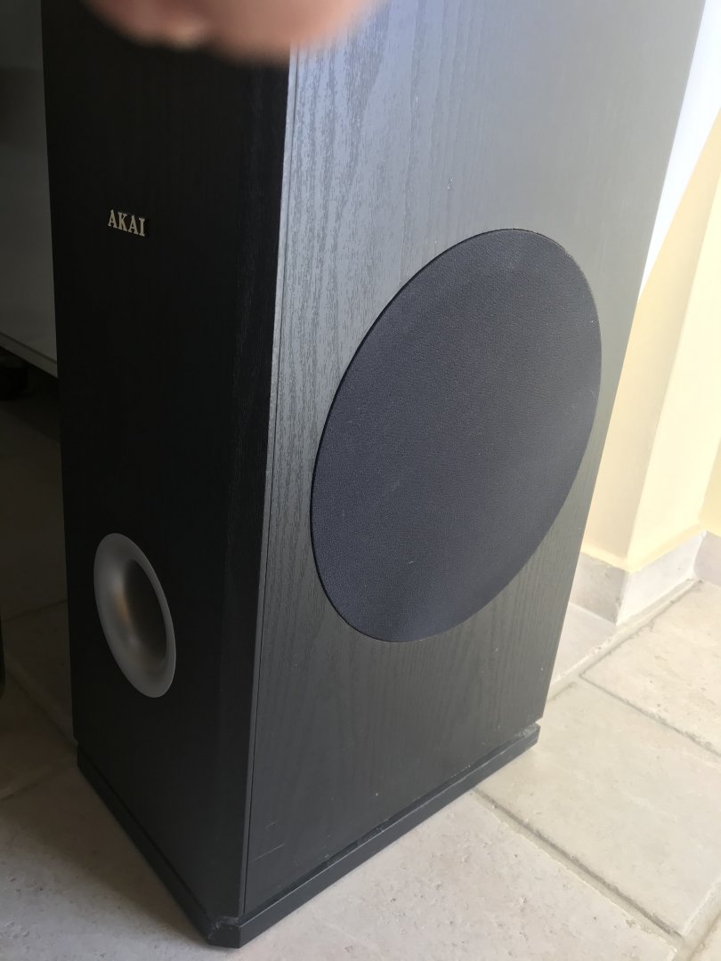

Αναζητώ έναν ολοκληρωμένο stereo ενισχυτή με έξοδο για σαμπ.
δηλ 2.1.

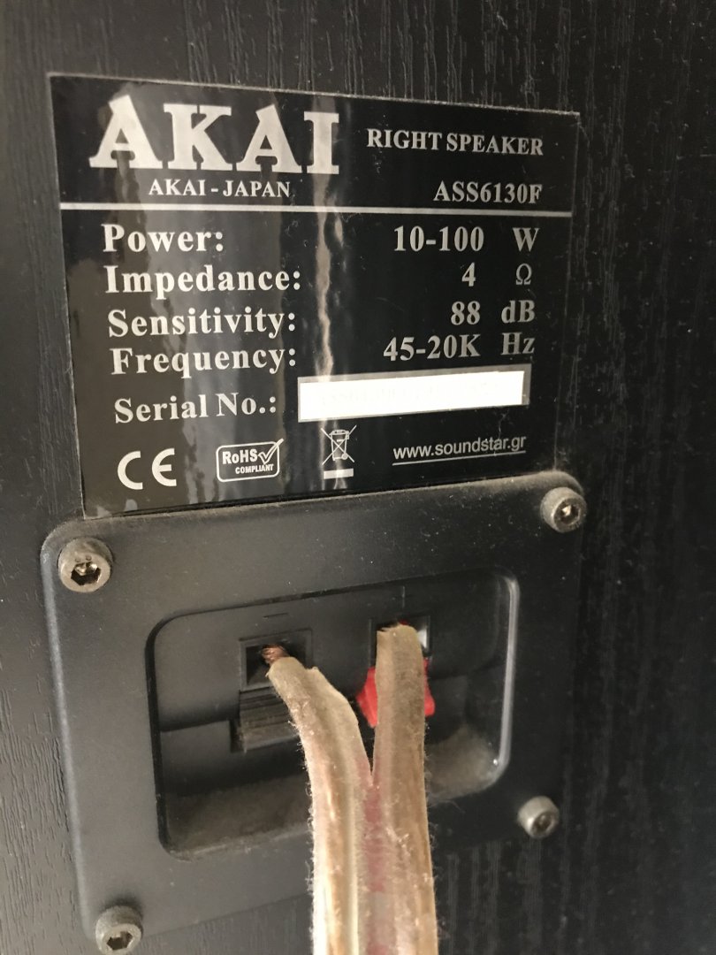

Για νιαρφιλντ ακρόαση στο δωμάτιο-γραφείο του γιου, με δεδομένα τα (υπάρχοντα) ηχεία δαπέδου 2x5’’) με στοιχεία που φαίνονται στις φωτό, σαμπ (μάλλον) το Yamaha ns-sw700 (10’’) που έχω.

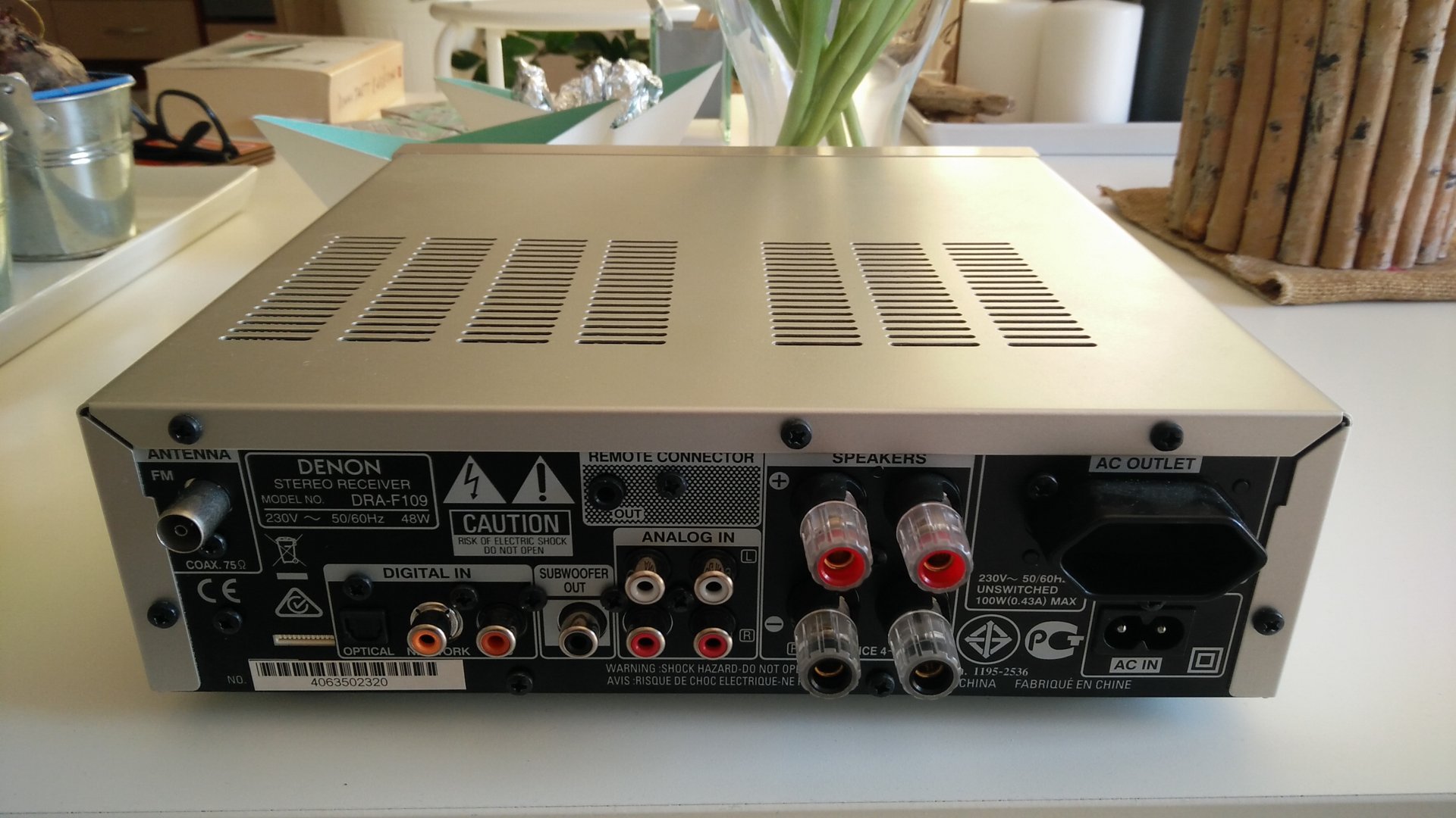

Aν και δεν ασχολουμαι , οποτε εχω χασει ολα τα πιθανα νεα επεισοδια , θυμαμαι οτι ο παρακατω denon ειναι μικρουλης , με remote , ψηφιακες εισοδους και εισοδο για sub
Denon DRA-F109
Υπαρχει και review καπου απο συντονιστη
bluetooth δεν εχει αλλα αν τον βρει καποιος απο τα 230 στα 150 μετχ και ενα bluetooth dac (
iFi Audio Zen Dac ) απο τα 150 στα 100 μετχ μαλλον θα ηταν μια προσιτη φαση.Iκανοποιητικη για τα συγκεκριμενα ηχεια δεν ξερω :)

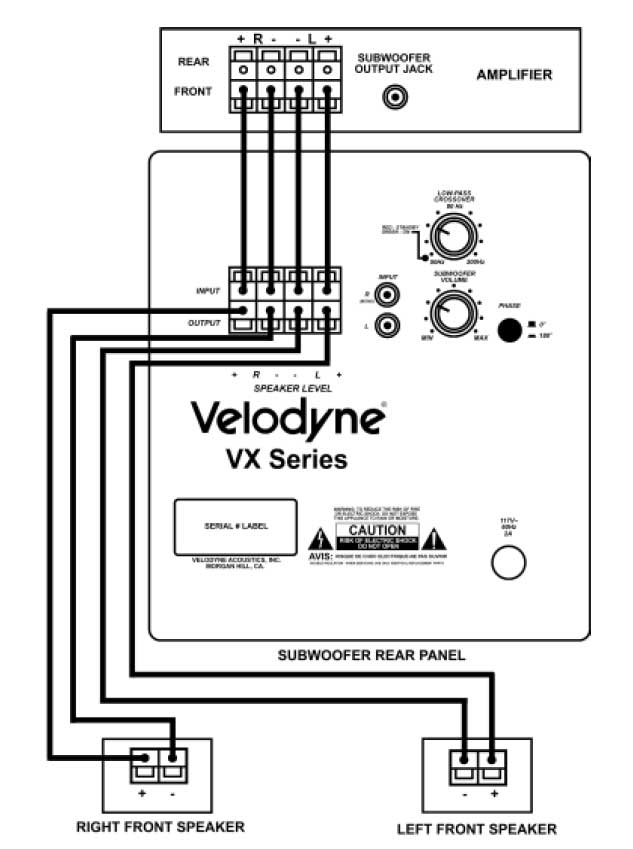

Μπορείς αν θέλεις να συνδέσεις τον carver με τα ηχεία σου και το σαμπ .....
και με 200 ευρώ να πάρεις ένα μηχανηματάκι να παίζει spotify, tidal και internet radio κ.α.

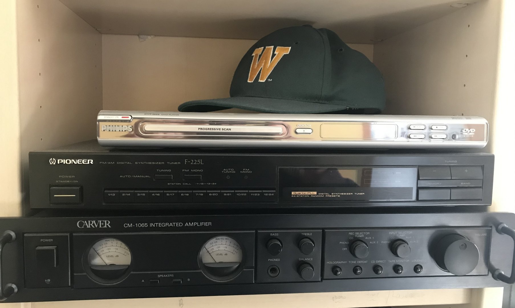

Αυτός ο Carver δεν δουλεύει;
Πάρε απο την έξοδο, δώσε στο σαμπ και απο κει στα ηχεία.
Δουλεύει. Έχει γίνει κ το σχετικό καθάρισμα από ειδικό , αλλά είναι αδύναμος , αναιμικός , δεν ξέρω αν με το σαμπ αλλάξουν τα πράγματα
ειναι κ τετράκανάλος τρομάρα του
Καλά, δεν πας και για HiEnd με αυτά τα ηχεία.
Δοκίμασε και βλέπουμε.
