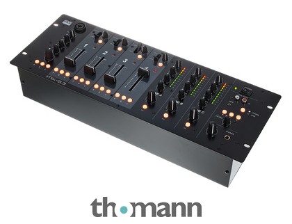

Ψάχνω ένα μίκτη με αρκετά line in και κυρίως με δυνατότητες routing σε 2-3 διαφορετικές εξόδους...
Κάτι σαν αυτό:
για χρήση σε home studio
Το ερώτημα είναι... πόσο υποβάθμιση θα υπάρχει στον ήχο όταν θα περνάει από μια τέτοια συσκευή;;;
Μήπως πρέπει να πάω σε κάτι ακριβότερο π.χ.
και να κάνω το routing με τα aux1-aux4 ???

Απαντώ στο συγκεκριμένο θέμα κάπως αργά ίσως, παρόλα αυτά εκτιμώ θα βοηθήσει και εσένα και άλλους μελλοντικά σε παρόμοια setups.
Τον DAP-Audio (και παρόμοια Omnitronicοειδή variants) τον ξεχνάς, είναι ένα τσίγκινο χρέπι που δεν έχει λόγο ύπαρξης σε κανένα Home Studio (ακόμα και μαθητή γυμνασίου με περιορισμένο budget).
Θα πρότεινα κάποια ψηφιακή κονσόλα ή USB/Thunderbolt κάρτα ήχου με δυνατότητες routing στις εξόδους της.
Δοκιμασμένες και φουλ αξιόπιστες κι απόλυτα συμβατές με τα πάντα και με πλήρη υποστηριξη για πάντα οι RME, αλλά θα τσουξει η τιμή αρκετά.
Η μικρότερη σοβαρή RME με αυτές τις δυνατότητες ξεκινάει από τα 1300 (Fireface UCX II).
Οικονομικότερη εναλλακτική που θα πρότεινα είναι κάποια Midas MR18 αν θες καλές προενισχύσεις και τίμιες για την τιμή τους εξόδους, διαφορετικά σε πιο budget λύση πας στην αντίστοιχη Behringer XR18.
Το προσόν αυτών των κονσολών είναι ότι μπορούν να συνδεθούν με iPAD ή/και με το X-Touch για πλήρη έλεγχο και routing, καθώς και μέσω Ultranet συνδέονται με 2η ίδια ή με Personal Monitors (Behringer P-16-Hq) aνάλογα του τί θες να κάνεις.

Θα συμφωνήσω για τη επιλογή της ΧR18 ως αξιοπρεπούς επιλογής τόσο ως προς τα ποιοτικά κριτήρια αλλά και την ευκολία χρήσης και επιλογών routing μέσω iPad/Tablet. Να επισημάνω μόνο ότι οι περισσότερες είσοδοι είναι mono που σημαίνει ότι δεσμεύεις δύο είσοδους ανά stereo πηγή και ότι η κονσόλα είναι ψηφιακή που σημαίνει ότι το σήμα περνάει από δύο στάδια μετατροπής Α/D μετά την είσοδο και D/A για την έξοδο. Προφανώς μια καθαρά analog κονσόλα αντίστοιχης ποιότητας και δυνατοτήτων θα στοίχιζε πολύ περισσότερο.

Έχεις απόλυτο δίκο στο περί conversion σε γενικές γραμμές.
H ZED 14 που έγραψε παραπάνω, είναι αναλογική και πάρα πολύ τίμια για τα λεφτά της, αλλά νομίζω είναι πιο περιορισμένη σε δυνατότητες routing.
Ένα από τα μεγαλύτερα ατού στην XR18 ή την ακόμα καλύτερη MR18, είναι το Personal Monitoring μέσω Ultranet.
Π.χ. σε ένα live, αν δεν έχει κάποιο σοβαρό Line Array να υποστηρίξει τις διαφορές σε ποιότητα ήχου και παίζει απλα με PAτζίδικα ηχεία τύπου Electrovoice/Dynacord, QSC, FBT, RCF κλπ, δε θα ακούσει τις τόσο τραγικές διαφορές γιατί τα ηχεία δε θα μπορέσουν να στις βγάλουν.
Οπότε εκεί θέλει καλές προενισχύσεις κυρίως ώστε να έχει όσο το δυνατό λιγότερο θόρυβο στο αρχικό σήμα του.
Aνάλογα τις ανάγκες και το budget, θα πρέπει να γίνουν μικρές θυσίες ίσως είτε στην ποιότητα ήχου, είτε στο routing, είτε στην πληθώρα I/O.

Συμφωνώ με όλα τα παραπάνω. Αν ο wnet μας έδινε περισσότερες λεπτομέρειες για τις πηγές σύνδεσης προς τη κονσόλα και τι σκοπεύει να οδηγήσει μέσω του routing θα μπορούσαμε να γίνουμε πιο συγκεκριμένοι ως προς τις πιθανές επιλογές.

Στην πραγματικότητα ψάχνουμε για κάποιον πιο "εξελιγμένο" monitor controller... έχουμε 3 dacs (και πιθανότατα κάποιες ακόμη συσκευές με έξοδο line π.χ. synths) και απλά θέλουμε να διαλέγουμε ποια θα ακούμε και σε ποιο από 3 ζευγάρια ενεργών μόνιτορ.
Το DAP που ανέφερα ποιο πάνω, από δυνατότητες μας καλύπτει στο φουλ... απλά δε μας γέμισε το μάτι, για αυτό και η ερώτηση...
Ιδανικά θέλω από 4-5 συσκευές (line) να διαλέγω πόσο θα στείλω σε κάθε ένα από 3 ζεύγη monitor (άντε 2)

Πολύ σωστά δε σου γέμισε το μάτι το DAP που είναι ένας γενικής χρήσης μίκτης για διανομή ηχητικών πηγών σε 3 διαφορετικές ζώνες ταυτόχρονα. Εφόσον λοιπόν πρόκειται να οδηγήσεις studio monitors και οι περισσότερες πηγές σου είναι από DAC πρέπει κατά τη γνώμη μου να παραμείνεις σε καθαρά αναλογικό περιβάλλον διαχείρισης με καλής ποιότητας εισόδους/εξόδους και να αποφύγεις περαιτέρω μετατροπές A/D και D/A.
Θα σου πρότεινα λοιπόν τον αναλογικό μίκτη Allen Heath Xone 96 που διαθέτει 3 ανεξάρτητες balanced εξόδους (Master 1, Master 2 και Booth) και επιπλέον λειτουργεί και ως USB DAC δύο εισόδων. Υποθέτω ότι οι έξοδοι από τα DAC που θα συνδέσεις είναι unbalanced με βύσματα τύπου RCA. Περισσότερα για τον Xone 96 θα βρεις εδώ.
Προσοχή το Xone 96 δεν είναι full zone mixer. Αν για παράδειγμα θέλεις ταυτόχρονα η είσοδος 3 να οδηγεί την έξοδο Master 1 ενώ η είσοδος 4 την έξοδο Master 2 δεν είναι εφικτό. Γίνεται μόνο με πλάγιο τρόπο συνδέοντας το κύριο ζεύγος monitor στην Master 1 και τα άλλα δύο στις εξόδους Send 1 και Send 2.
Εγω καταλαβαίνω από τα λεγόμενα σου ότι τα 3 ζεύγη monitor θα είναι στον ίδιο χώρο και θέλεις να ακούς οποιοδήποτε συνδυασμό πηγών σε όποιο monitor διαλέξεις τη δεδομένη χρονική στιγμή με τη καλύτερη δυνατή ποιότητα ήχου χωρίς να χρειάζεται να συνδέεις και να αποσυνδέεις καλώδια.
