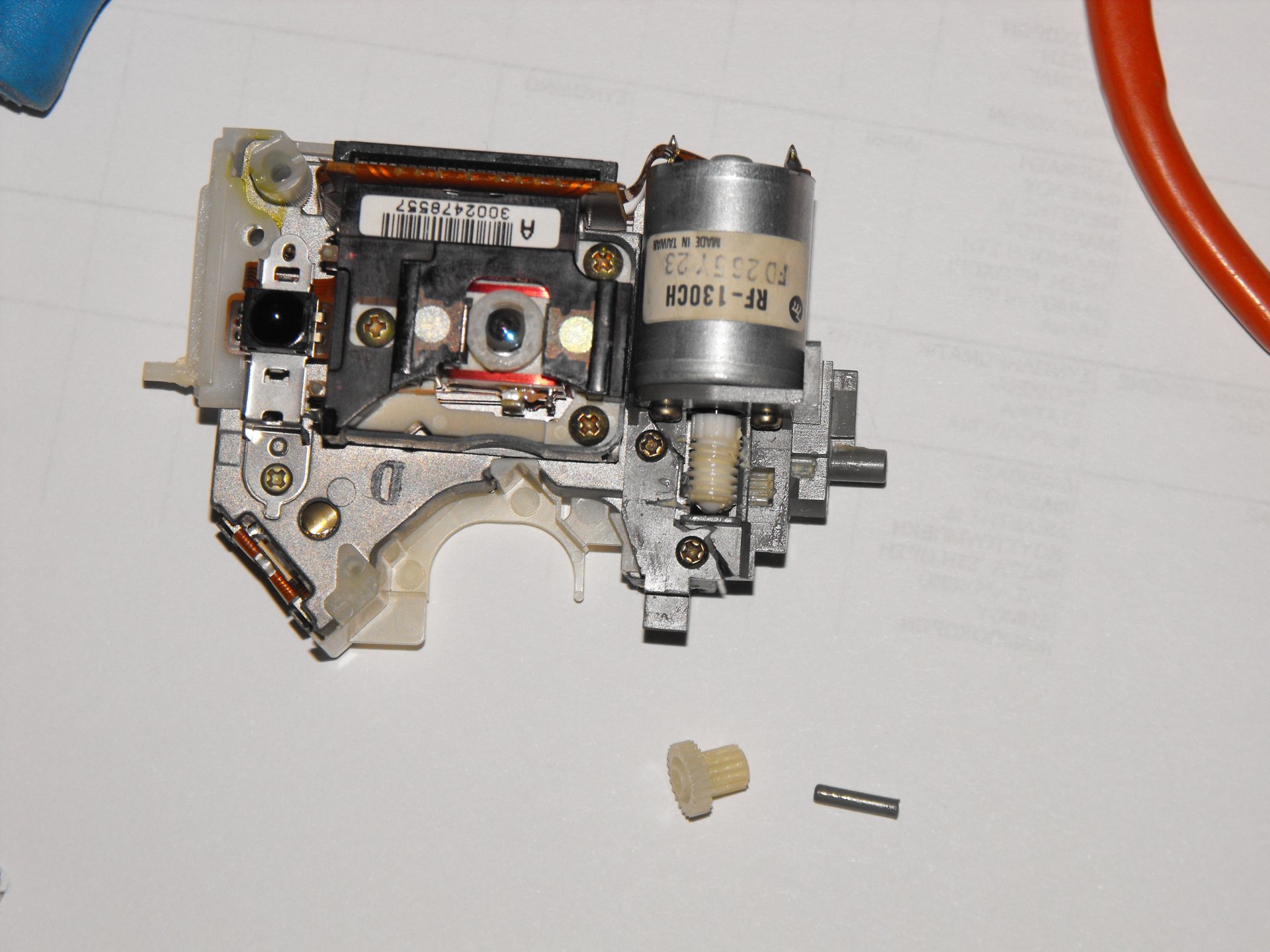

Μετά από καιρό ακινησίας κάνει "πηδηματάκια" προς το τέλος και στις δύο πλευρές, σε διαφορετικά σημεία, σε διαφορετικούς δίσκους.
Δεν είναι θέμα λίπανσης διαδρομών.
Αν γνωρίζει κάποιος, κάποιο "τσακάλι" τεχνικό της παλιάς σχολής, ας μου δώσει τα στοιχεία του.
Ευχαριστώ.

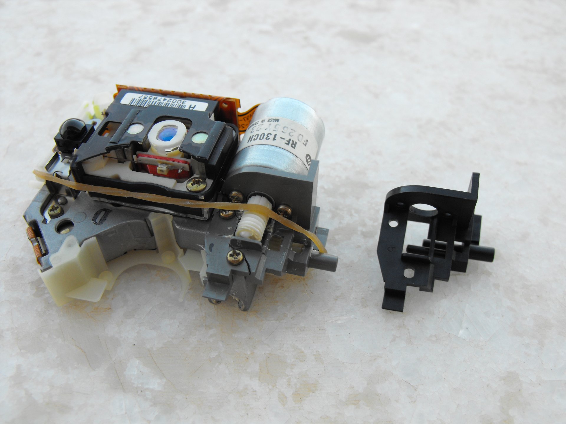

Όταν κάνει "πηδηματάκια" ή γυρίζει από την αρχή ενός οποιουδήποτε κεφαλαίου (chapter), δηλαδή περνά από ένα κεφάλαιο στο επόμενο και μετά από λίγο ξαναγυρνά στην αρχή του ίδιου κεφαλαίου, είναι πολύ πιθανόν να έχει σπάσει το πλαστικό εξάρτημα στο block της κεφαλής που λέγεται M-holder. Όταν σπάσει δεν μπορεί να σταθεροποιηθεί η κεφαλή στην ανάγνωση με αποτέλεσμα να "πηδάει". Είναι αυτό στις φωτογραφίες, ένα σπασμένο στο block και ένα ανταλλακτικό. Αν το δικό σου Player έχει τέτοιο εξάρτημα γκρίζου χρώματος, αυτά σπάνε μετά από κάποια χρήση/χρόνια. Η Pioneer στα τελευταία μοντέλα έβαλε ένα ίδιο αλλά χρώματος μαύρου και βελτιωμένης αντοχής.
Μια πιθανή αιτία στο πρόβλημά σου...
