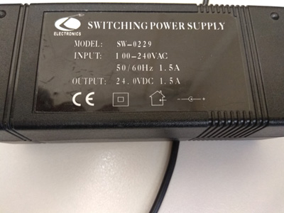

Το ένα τροφοδοτικό για ενεργά παλια ηχειάκια Roister (iQ) κάνει μικροδιακοπες.
Γνωρίζετε που μπορώ να βρω κάτι αντίστοιχο που να δουλεύει (12V, DC 1.5Α)?
Καλύτερα με αποσπώμενο καλώδιο, όχι μονοκόμματο, για να κρατήσω το καλώδιο συνδέεται (και ξέρω οτι είναι συμβατό) με τα ηχεία.

Αν προσέξεις το τροφοδοτικό είναι 24 Volts D.C. και όχι 12.
Ευχαριστώ για τη διόρθωση. Ειλικρινά δεν ξέρω πως μου ξέφυγε
Παρά ταύτα πριν μου το επισημάνετε χρησιμοποίησα (για μικρό διάστημα είναι αλήθεια), ένα τροφοδοτικό 12V, 2A που είχα προχειρο και δούλεψε κανονικά!
υπάρχει κίνδυνος να μου κάψει το ηχειάκι?

Να το κάψει όχι αλλά θα υπολειτουργεί. Η ισχύς του ενισχυτή θα είναι αρκετά μικρότερη.
