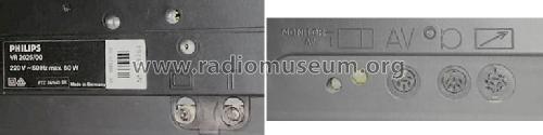

ανέβασε μια καλή φωτό, γιατί αυτή που έβαλα έχει μικρή ανάλυση.

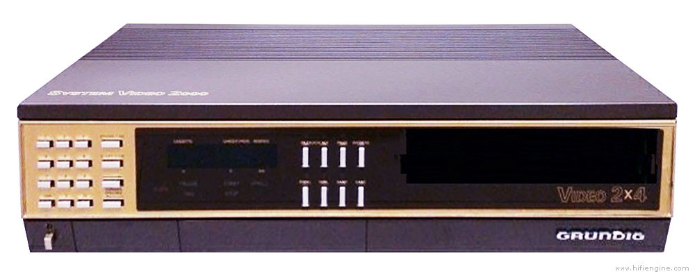

Και πες μας ποιό είναι το βιντεο να δουμε στο εγχειρίδιό του ποια είναι η έξοδος, λογικά η AV θα είναι
@ika

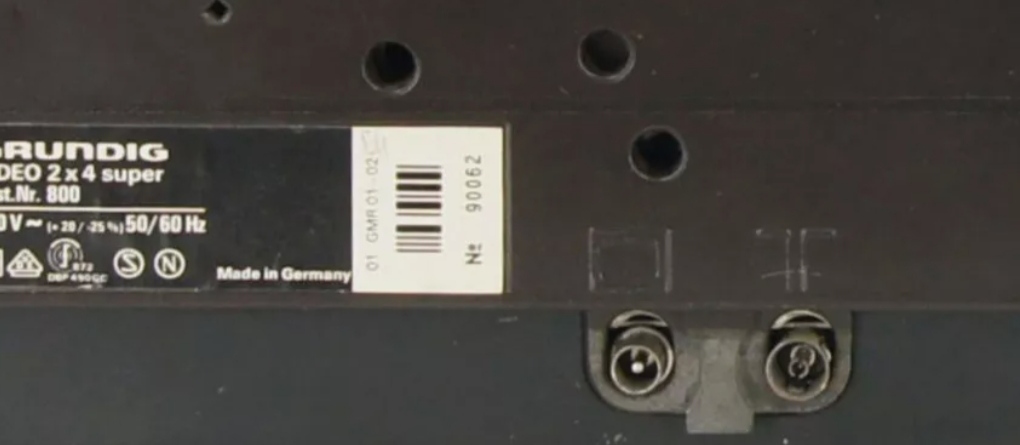

Το βίντεο είναι αυτό εδώ. Οι φωτογραφίες από το web επειδή δεν έχω άμεση πρόσβαση αυτή τη στιγμή στο δικό μου.

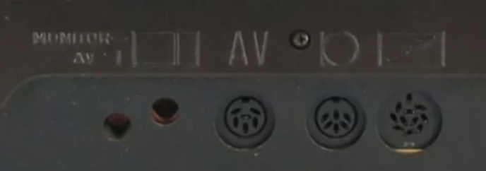

Αυτές είναι οι θύρες Din. Ναι και εγώ πιστεύω το AV είναι το video output.
Οι θύρες RF IN/OUT.

Πρέπει να το φτιάξεις.
Το παρακάτω βύσμα είναι το AV του βίντεο (αυτό είναι τελικά το output σωστά;).
Αν του το δώσω και το κολλήσει σε ένα καλώδιο που στην άλλη άκρη θα έχει βύσμα SVideo θα δουλεύει; Επίσης όποιοσδηποτε ηλεκτρονικός μπορεί να το κάνει;
