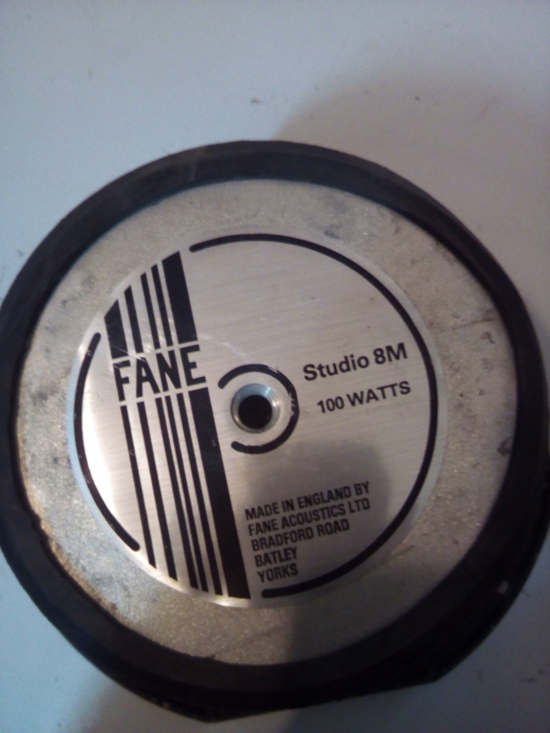

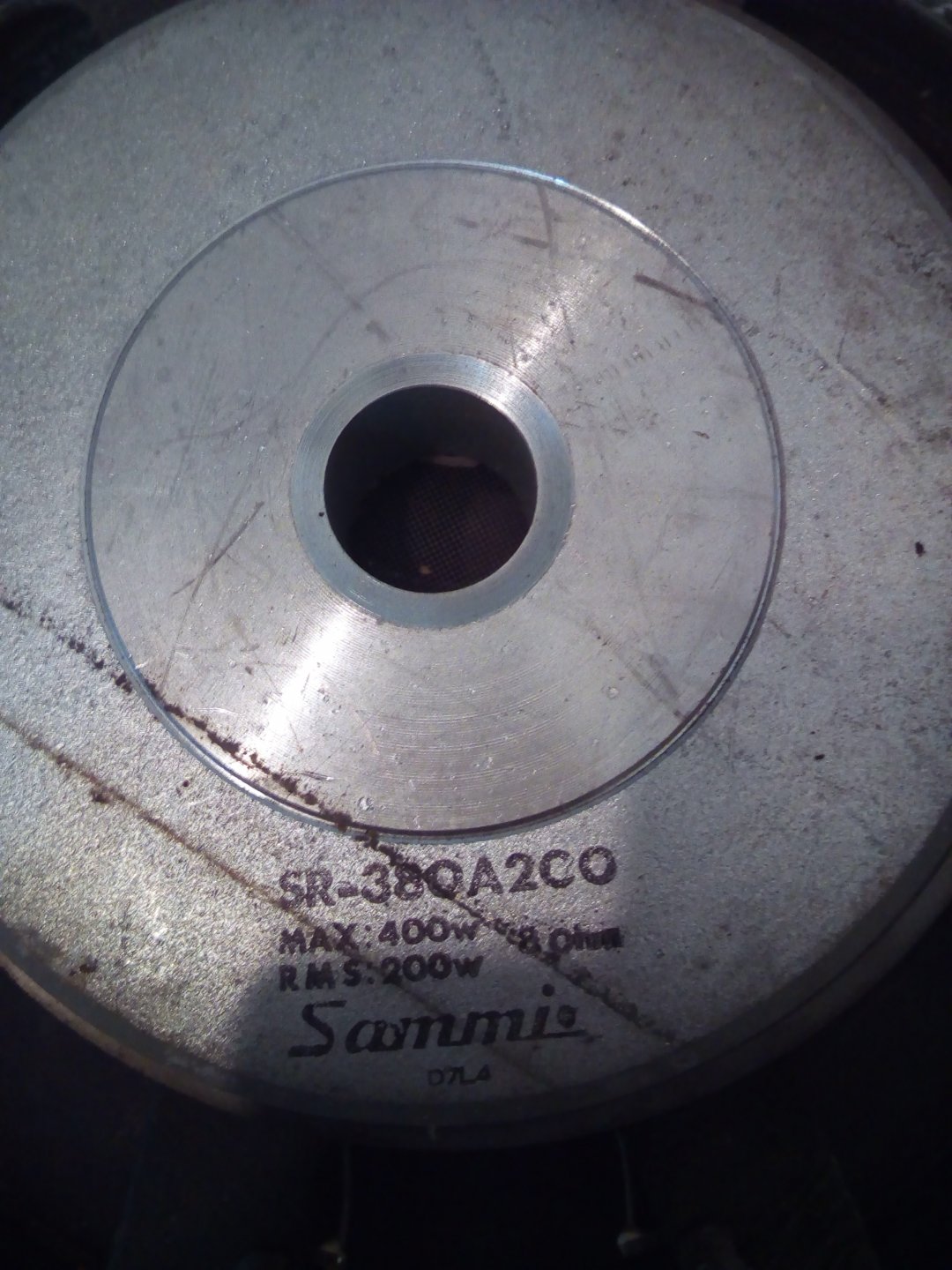

Έχω δυο Ξύλινες παλιές καμπίνες όπου η κάθε μια έχει μέσα τα παρακάτω woofer.
http://archiwumalle.pl/głośnik_niskotonowy_sammi_sr_380a200_moc ny_trwa%C5%82y-1_2088751242.html

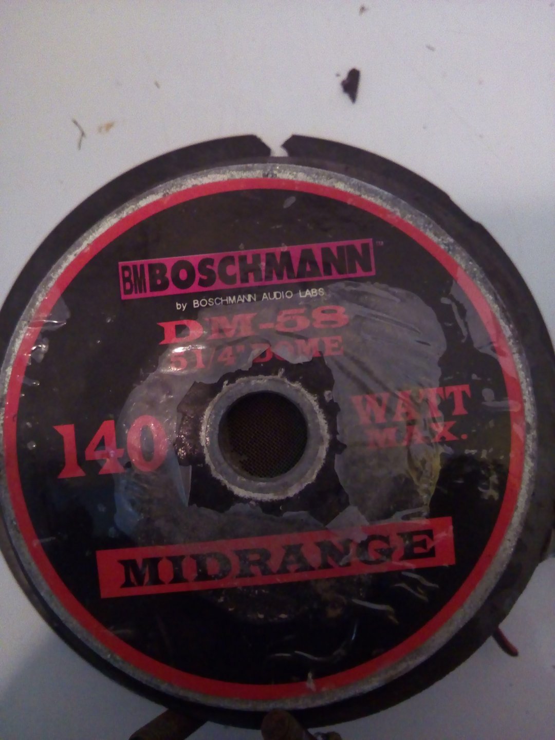

Το τρίτο woffer (μικρότερο) λείπει. Ήταν αυτό...
https://imged.pl/super-cena-dwa-glosniki-boschmann-dm-58-140-watt-2936261.html

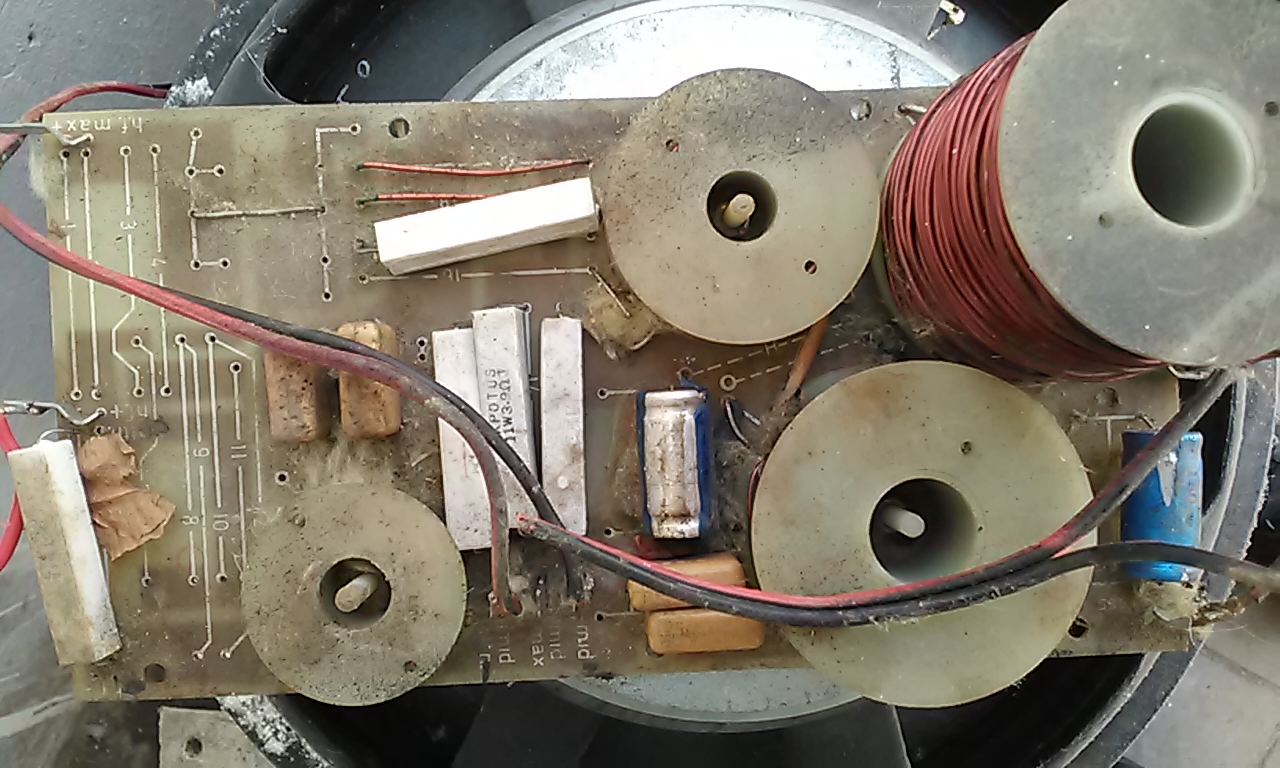

Σας επισυνάπτω και μια φώτο απο ότι απέμεινε απο το crossover. Δε φαίνεται και τίποτα...

Φέρει σωστά ένα woofer 15 inch Sammi και ένα μεσαίο 8 ιντσών Fane.
Το τρίτο μεγάφωνο, που λες ότι λείπει, είναι ένα αυτοκινητάδικο μεγάφωνο μεσαίων συχνοτήτων.
Απλά καμία επαφή με τα υπόλοιπα.
Υ.Γ. 1: Δεν στέκει με τίποτα ένας πυκνωτής 3,3 μF στο μεσαίο.
Υ.Γ.2 : Δεν υπάρχει έτοιμο κροσόβερ που να κάνει αυτό που ζητάς.
