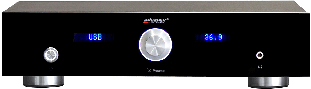

Εάν θέλεις να συνδέσεις πικάπ δεν μπορείς να πάρεις παθητικό, χρειάζεσαι προενίσχυση κεφαλής phono.
Δεν λες πόσο οικονομικό προενισχυτή θέλεις, πάντως οι δύο καλύτεροι με «γήινες» τιμές που θα σού πρότεινα είναι αυτοί:
Advance Acoustic X-Preamp
http://advance-acoustic.com/en/hifi-elements/preamplifier/18-x-preamp
Rotel RC-1570
http://www.rotel.com/en-gb/product/rc-1570
