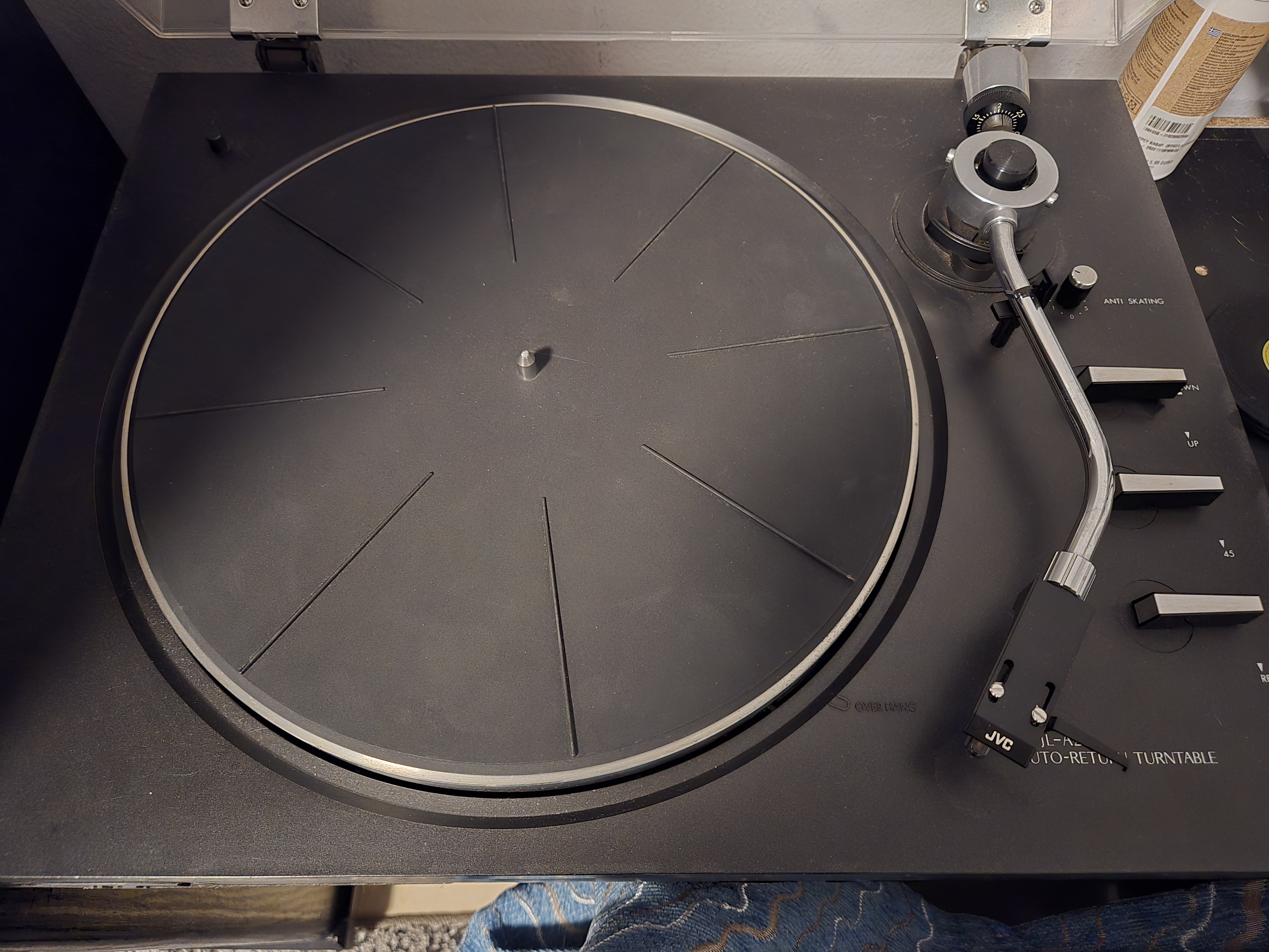

Καλησπέρα.
Είμαι σε αναζήτηση κεφαλής πικαπ για να αντικαταστήσει μια Ortofon OM Pro S.
Έλεγα μήπως πάω σε κάτι vfm όπως Audio Technica VΜ95E ή VM520EB?

Για DJing έχεις την ORTOFON?
Μου έδωσαν ένα pickup JVC της εποχής και του είχαν βάλει αυτή επανω. Θέλω να την αλλάξω γιατι θεωρώ οτι χάνει πολυ σε απόδοση για τα LM3886 που έχω.
Για να βάλεις την όποια νέα κεφαλή στο κέλυφος, θα χρειαστείς τουλάχιστον και ένα προτράκτορα.

Μιά ΑΤ γύρω στα 100-150€ και θα είναι ΟΚ νομίζω, χωρίς να αποκλείεται άλλη μάρκα πχ ORTOFON, GOLDRING κλπ.
Δες μόνο να μην έχει σφαιρική βελόνα.
Έχει και την OVER HUNG ένδειξη, οπότε δεν πολυχρειάζεσαι τον προτράκτορα

Όταν βάλεις την νέα κεφαλή στο κέλυφος, πριν σφίξεις καλά τις βίδες τις, θα πρέπει να την φέρεις σε θέση που η βελόνα να πέφτει μέσα στην περιοχή που ορίζει το over hung.
Ότι θα έκανες (αλλά με μεγαλύτερη ακρίβεια) με τον προτράκτορα, για να βάλεις την κεφαλή στην σωστή θέση στο κέλυφος.
