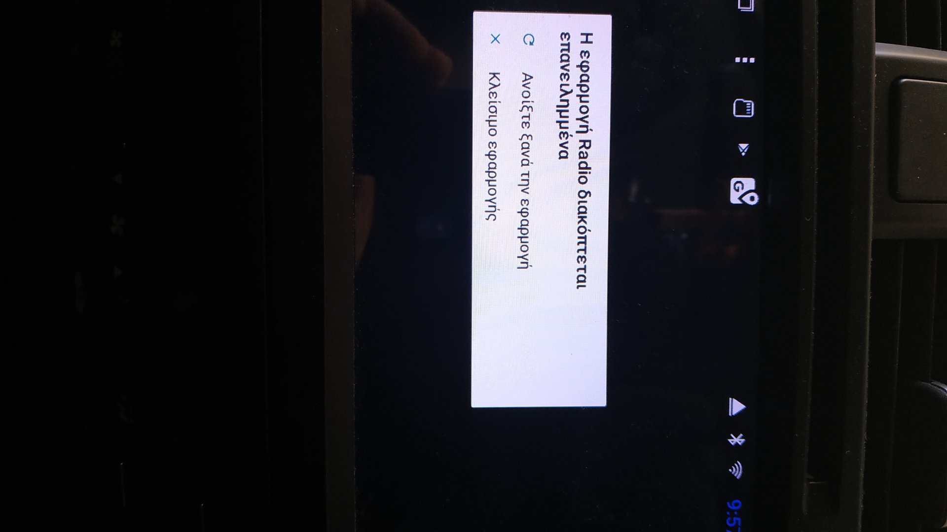

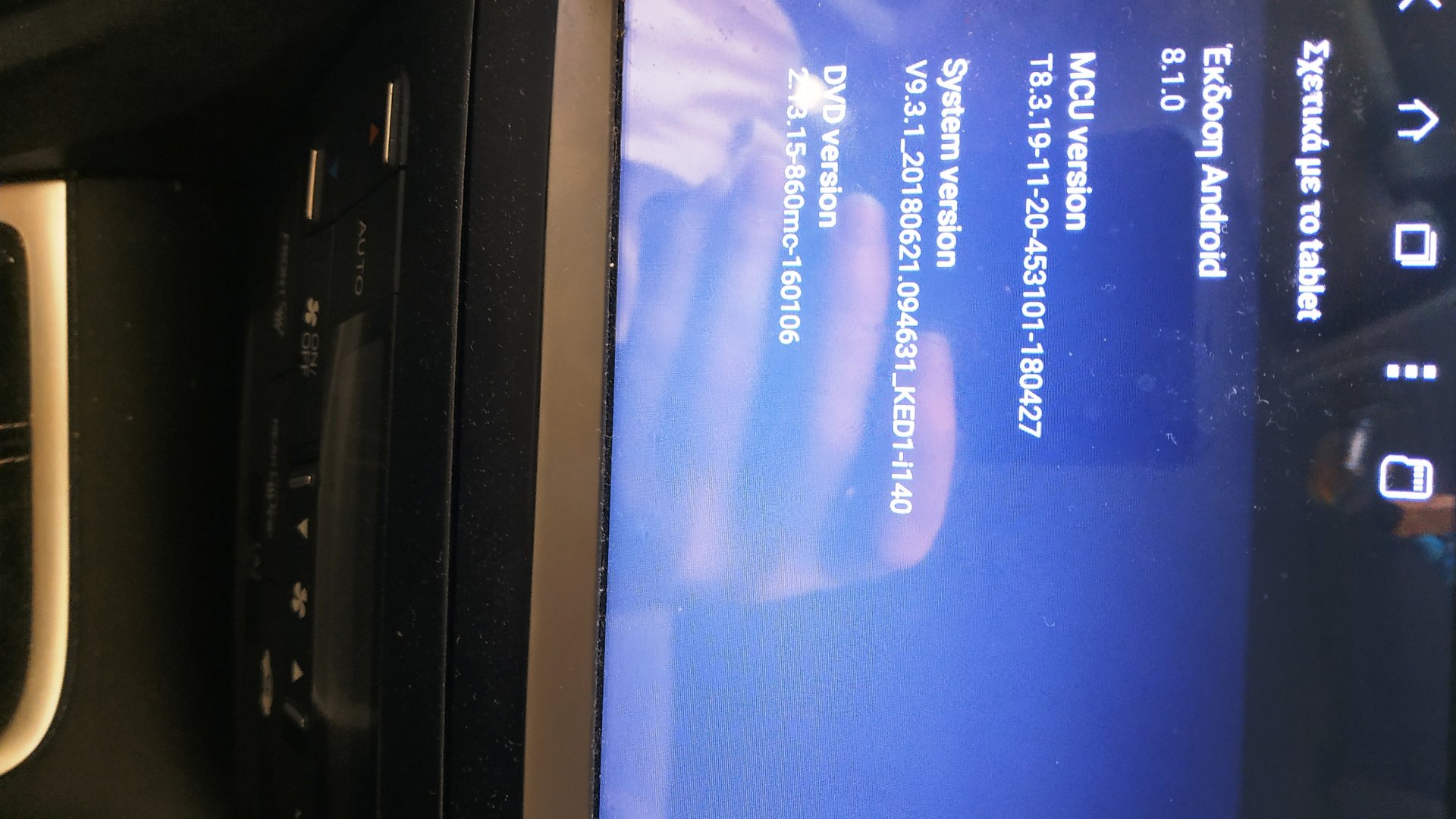

Γεια σας. Διαβάζω προσεκτικά τα λεγόμενα σας μιας κ εγώ έχω κάποιο θέμα με το ραδιόφωνο σε υποσύστημα ΟΕΜ (το πήρα από έξω πριν χρόνια) για civic 2015 μοντέλο. Από την αρχή παρουσίαζε αυτό το θεμα….κ έπρεπε να κλείνω το αμάξι να περιμένω κάποια δευτερόλεπτα κ να δουλεύει κανονικά. Μάλιστα μερικές φορές έκανε μόνο του «μπουτ» έκλεινε κ άνοιγε μόνο του ιδικά σε μέρες με ζέστη η ο ήλιος ήταν κατακόρυφος Κατά αρχήν δεν ξέρω αν μιλάτε για παρομοια κατάσταση κ ζητώ συγγνώμη αν μπήκα «σφήνα» εδώ μέσα.
Ψάχνοντας μέσα στο διαδίκτυο πολύ καιρό κάποιος από την Κρήτη με ανάλογο θέμα που αφού το είχε ψάξει μέσω κάποιου γνωστού ηλεκτρονικού του είχε πει ότι μια μεγάλη παρτίδα συσκευών η κόλληση της ψύχρας πάνω στον επεξεργαστή δεν ήταν καλή κ έφευγε η δεν πατούσε καλά κ όταν το άνοιξε κ το έφτιαξε (μάλιστα έβαλε κ ένα πρόσθετο ανεμιστήρα από μικρό υπολογιστή έφτιαξε!!!!
Το αναφέρω αυτό γιατί ο φίλος μας λέει ότι κάτι με την κεραία του αμαξιού έχει πρόβλημα κ σκέπτομαι μήπως κάποια κόλληση δεν είναι σωστή στον επεξεργαστή….
Εγώ δεν έλυσα το πρόβλημα απλά έβαλα στο ντουλαπάκι του αμαξιού ένα πρόσθετο διακόπτη που από μονώνω την παροχή του ρεύματος στο υποσύστημα (κάποια δευτερόλεπτα για να μη χάσει τις ρυθμίσεις κ τους σταθμούς) κ …..συνεχίζω!!!!
σας επισυναπτω το προβλημα που λέει + τα στοιχεια του επεξεργαστή....

Επιμένω ότι έχει παρόμοιο πρόβλημα με μένα…..
Φιλε coyote80 όταν το είχες στον ήλιο κλπ… δεν άνοιγε μόνο το ράδιο ;;;ή γενικά πήγαινες να ανοίξεις το ηχοσυστημα κ αυτό έκλεινε κ ξανά φόρτωνε όπως κάνει ένα κινητό όταν κάνεις επανεκκίνηση;;; αν κάνει το δεύτερο όπως σε μένα , το γνωστό πρόβλημα που δεν δουλεύει καλά η ψύχρα του επεξεργαστή του….
Όχι ,το ηχοσύστημα είτε σε ήλιο είτε σε σκιά δουλεύει μια χαρά.Ολες οι λειτουργίες του ακόμα και το gps εκτός του ραδιοφωνου.Το μενού του ραδιοφώνου ανοίγει κανονικά ,εμφανιζει όλες τις λίστες με τους αποθηκευμένους σταθμούς,αλλά δείχνει να μην παίρνει σήμα από την κεραία.
