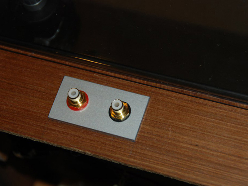

Το καλύτερο που έχεις να κάνεις είναι να καταργήσεις εντελώς την καλωδίωση του βραχίονα και το πενταπολικό βύσμα.
Να αλλάξεις όλη την εσωτερική του καλωδίωση με καλύτερη, όπως λες, μαζί με τα pins και στη συνέχεια να τοποθετήσεις στο σασί του πλατό δύο RCA και επάνω εκεί να κολλήσεις τα καλωδιάκια που έρχονται απευθείας από την κεφαλή. Έτσι μπορείς εύκολα να χρησιμοποιήσεις ότι καλώδιο θέλεις.
Κάτι τέτοιο δηλαδή:
Κάτι τέτοιο δηλαδή:
Αυτή είναι η καλύτερη λύση οταν ο βραχίωνας προορίζεται για συγκεκριμένο πικαπ.
Θα μπορούσε να αντικαταστήσει το βύσμα στη βάση του βραχίωνα με αρσενικό ? Απ αυτά βρίσκεις και βρίσκεις και το αντίστοιχο καλώδιο.
Ταιριάζει ομως μέσα στον βραχίωνα και να σταθεροποιηθεί?
Μπορεί να αλλάξει το πενταπολικό με το κλασικό αρσενικό.
Πιστεύω πως είναι ίδια διαμέτρου αλλά και αν δεν είναι, το τροχίζει ελαφρώς με ένα mini-drill αν είναι μεγαλύτερο ή το σταθεροποιεί με σιλικόνη και τα βιδάκια του αν είναι μικρότερο.
Όρεξη να έχεις και λύσεις υπάρχουν άπειρες.
